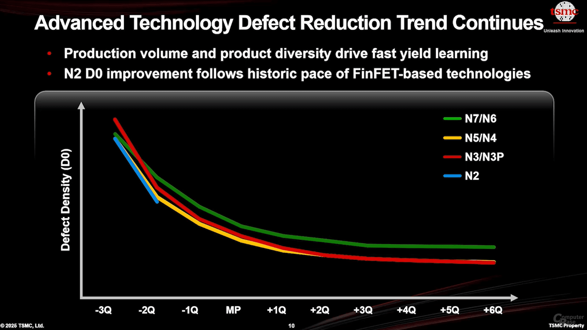

Bisher hat Samsung vor allem viel Ausschuß in 2nm produziert, man liest von 30- max 40% Ausbeute
Ohne Angaben dazu um welche Chips, vor allem die Größe der Dies, es sich handelt, ist jede Angabe zur Ausbeute totaler Blödsinn, eben weil diese massiv davon abhängt, wie groß ein Die ist. Der Wert mit dem man Fertigungsprozesse vergleichen kann, ist alleine die Fehlerdichte (defect density) und die wird gerade am Anfang der Entwicklung eines Prozesses schlecht und wird dann immer besser und dies gilt auch für TSMC:
Im übrigen muss man immer genau hinschauen woher die Informationen kommen, denn die Berichte (Zeitungen) aus Südkorea sind immer sehr optimistisch für Samsung und ebenso gilt dies für die aus Taiwan, die TSMC immer sehr positiv und Samsung sehr negativ darstellen. Wenn es also Gerüchte über Probleme wie z.B. eine schlechte Ausbeute bei anderen Foundrys gibt die aus Taiwan kommen, dann sollte man da nicht zu viel drauf geben und wie gesagt, kann man alle Aussagen die nur Prozentwerte nennen ohne zumindest die Chipgröße dazu zu nennen, total in die Tonne treten, da diese pure Propaganda sind.
