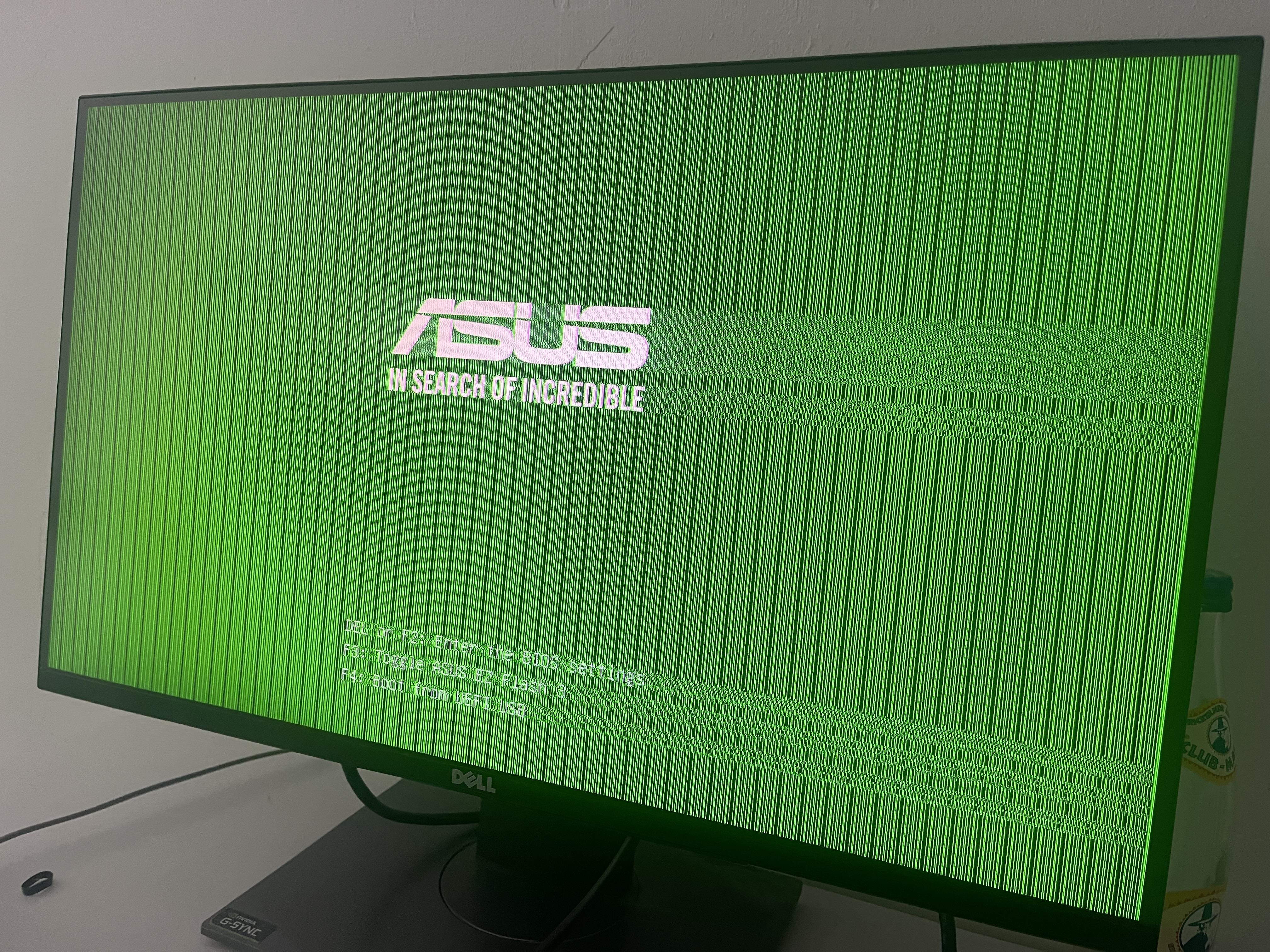

Moin,
Ich habe mir mal nach langem hin und her auch mal einen Ryzen 9000 mit passendem Board zugelegt.

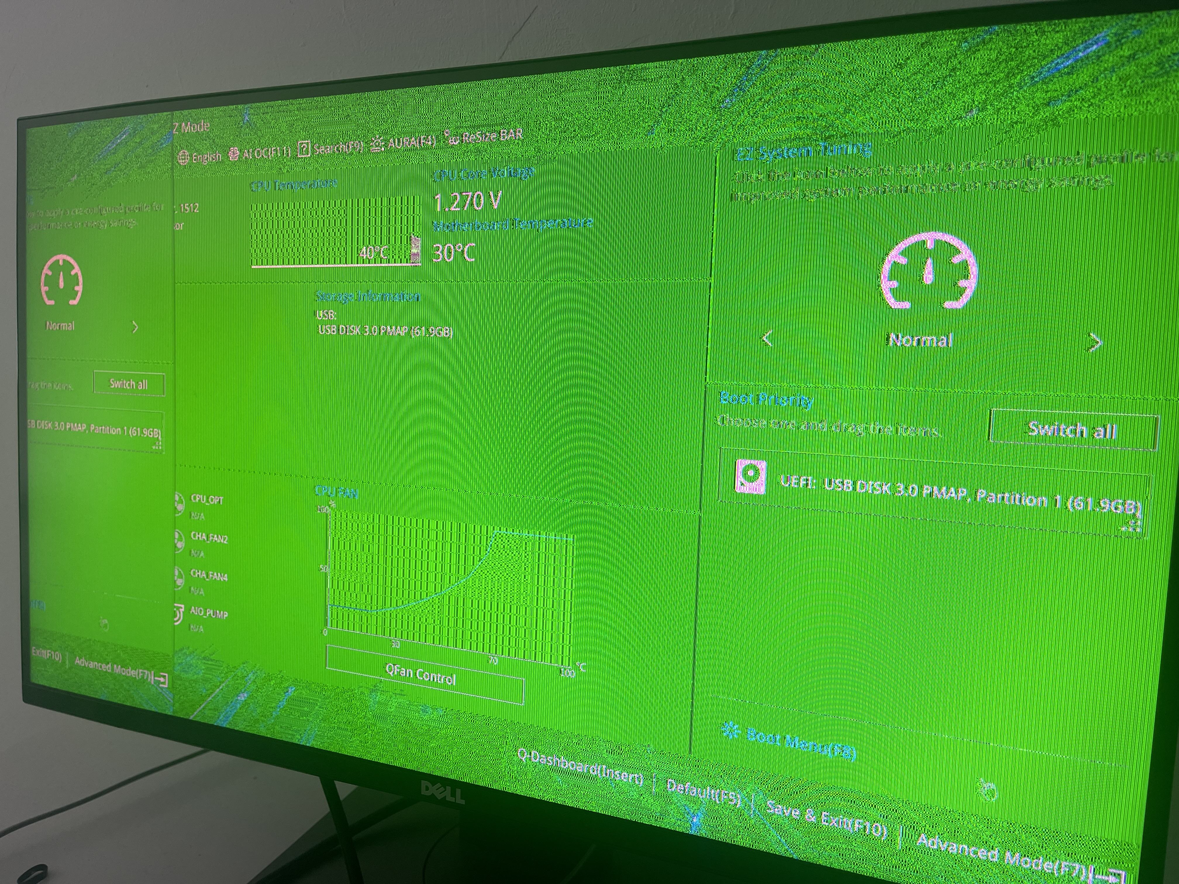

Heute das Board testweise in Betrieb genommen und ich musste feststellen, dass der BIOS Screen grün und mit vielen Pixelfehlern versehen ist. Das kenne ich sonst nur von defektem Speicher der Grafikkarte.

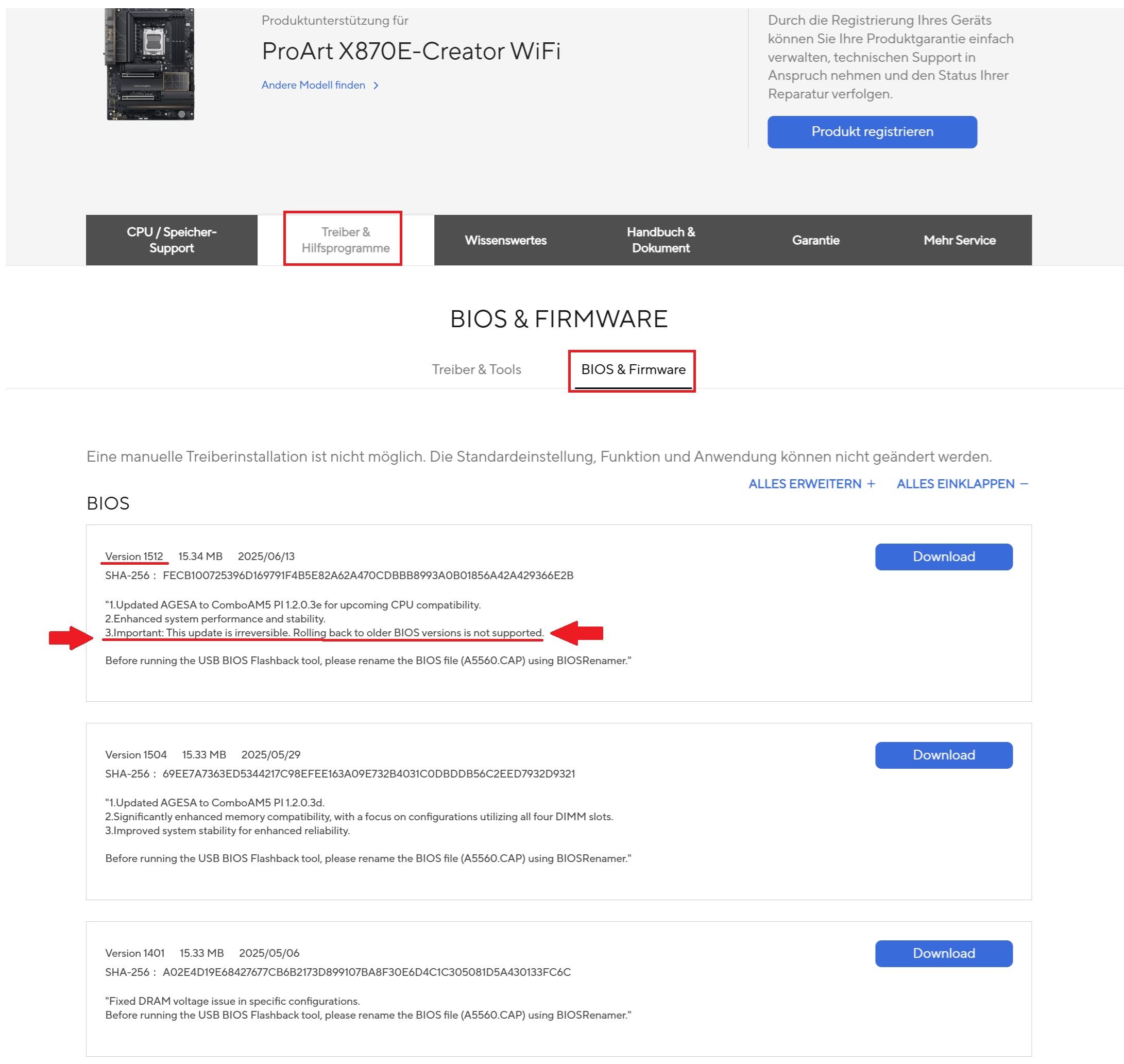

-Ein BIOS Update auf die neuste Version brachte nichts.
-Austausch des HDMI Kabels auf ein fabrikneues ohne Erfolg.
- Expo aktivieren gab zwischenzeitlich mal ein rotes Bild mit Pixelfehlern.
-Alles mit der I-GPU getestet.

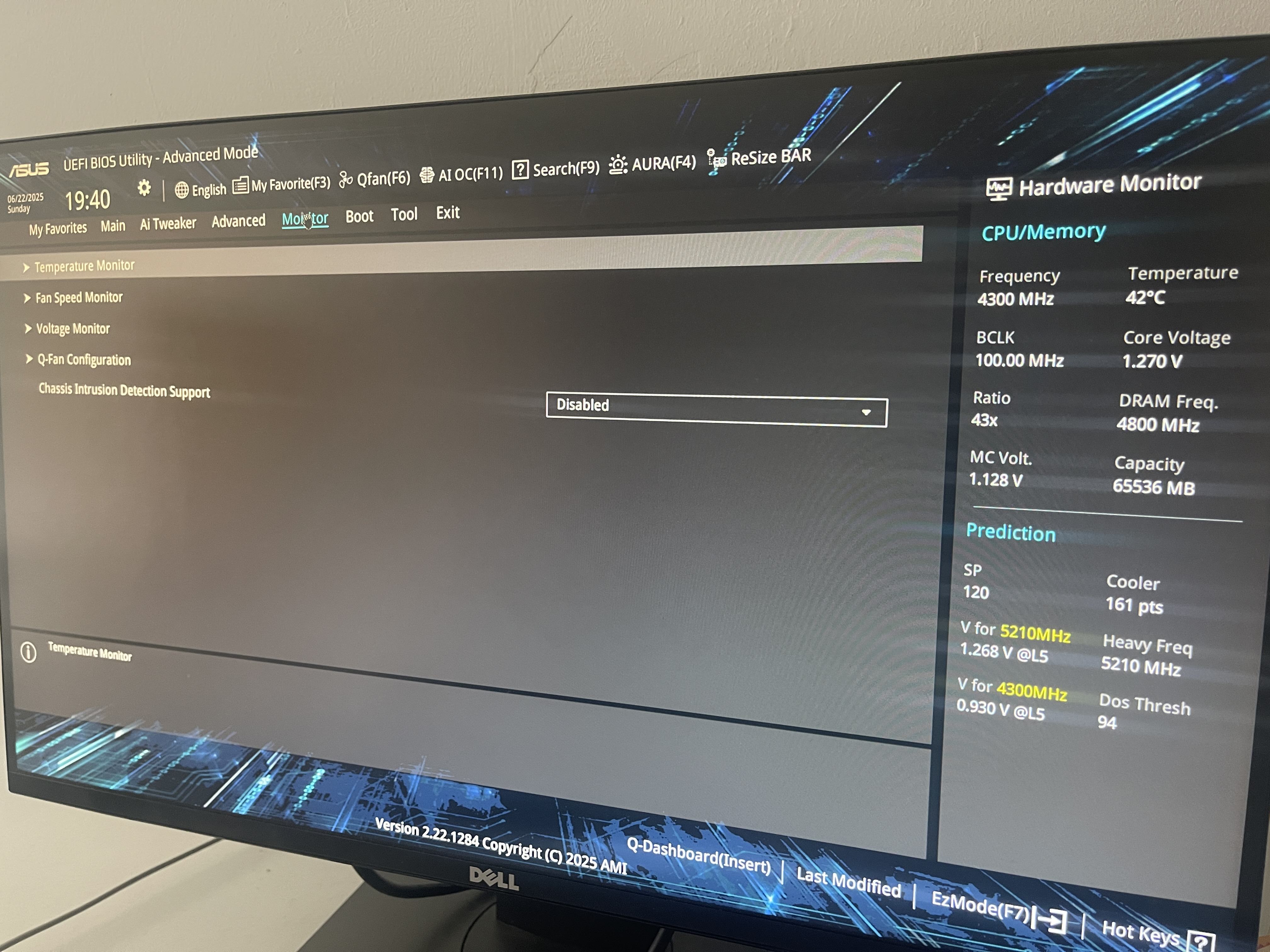

Im BIOS selbst hingehen ist alles völlig in Ordnung bis man zb. Expo Profil 2 aktiviert.
Hat einer schon die Erfahrung machen können ?
Kann es am Arbeitsspeicher liegen?
Das System soll in den kommenden Wochen erst vollständig zusammengebaut werden. Wäre halt schlecht das System umzubauen wenn’s anscheinend nicht 100%läuft.

Für mich sieht es auf den ersten Blick auch nach einem Fehler beim RAM aus.
Bau mal den zweiten Riegel aus (oder drei wenn du vier verbaut haben solltest). Zum Eingrenzen vom Fehler.

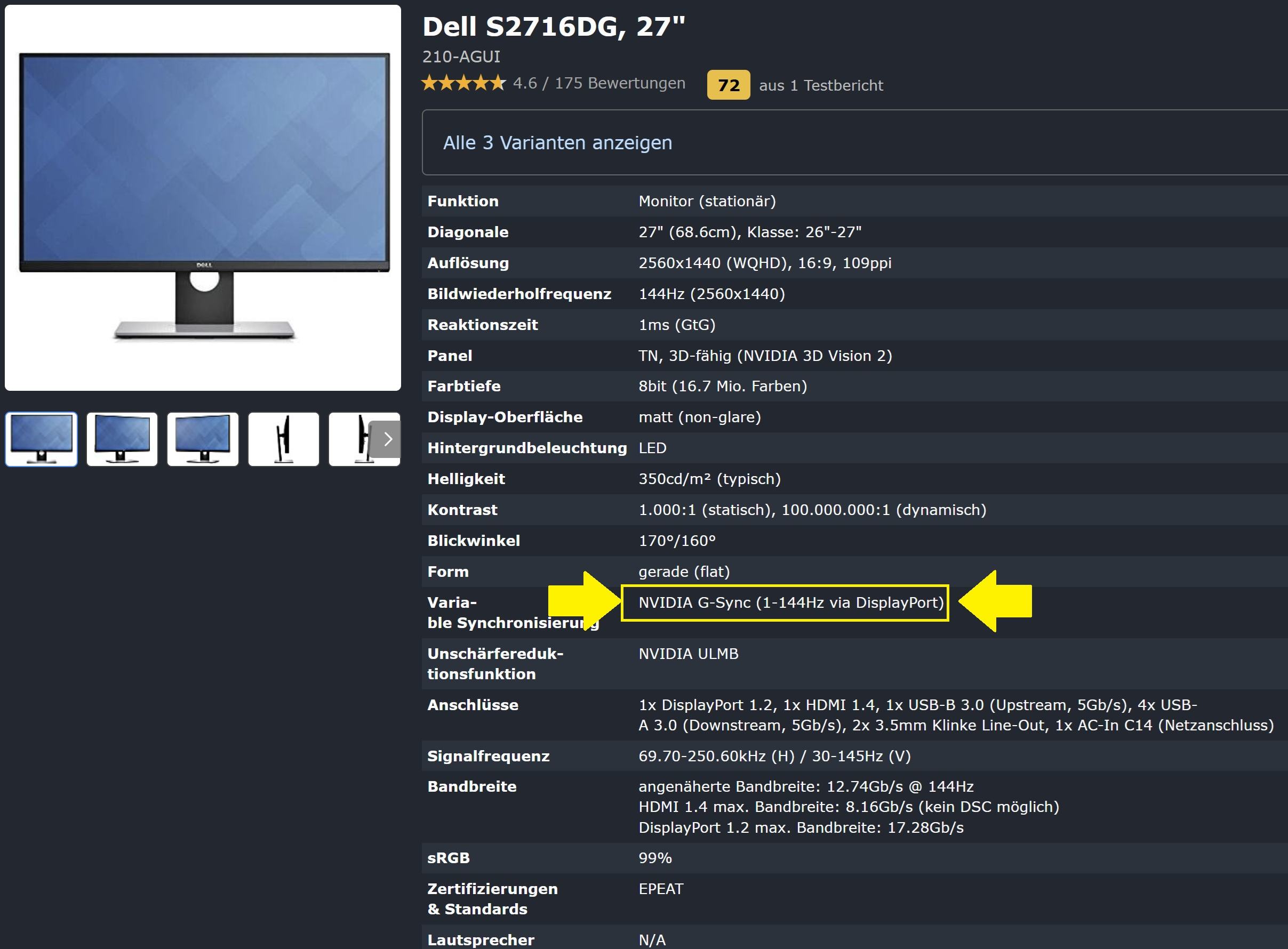

Welcher Dell Monitor ist das, gibt es ein Firmware update für den Monitor?
Bei meinem Dell G3223Q Monitor z.B. gab es auch ein Firmware Update, weil der Monitor manchmal nicht korrekt von der Grafikkarte erkannt wurde und die Auflösung dann falsch eingestellt wurde.

In der Zwischenzeit habe ich folgendes probiert:
-RAM Module einzeln = Kein Erfolg
- Uralt GPU = Kein Bild
- Gt 1030 = Kein Grünes Bild mehr sieht gut aus.
- laut Internet den iGpu Takt manuell auf 2200 mhz und 1800mhz gestellt = kein Erfolg.
Der Monitor ist mein alter 2716DG, benutze den gerad nur zum testen. Habe noch einen weiteren Dell 2k, einen 4K Gigabyte und 2 TV zum Testen. Aber ich glaube nicht, dass es am Monitor liegt. Der hat mir viele Jahre treue Dienste geleistet.
Die Bestückung ist in den richtigen Slots.

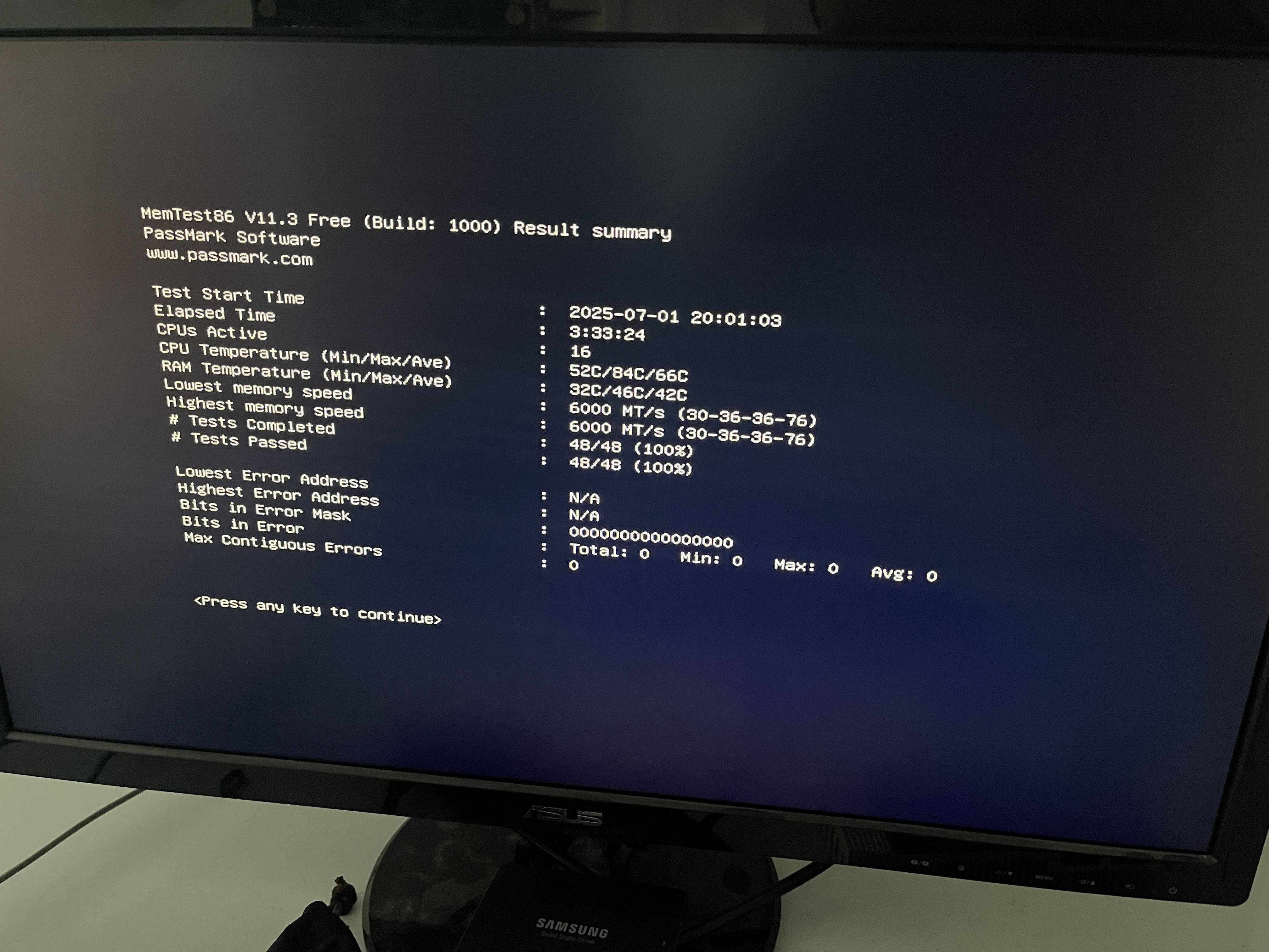

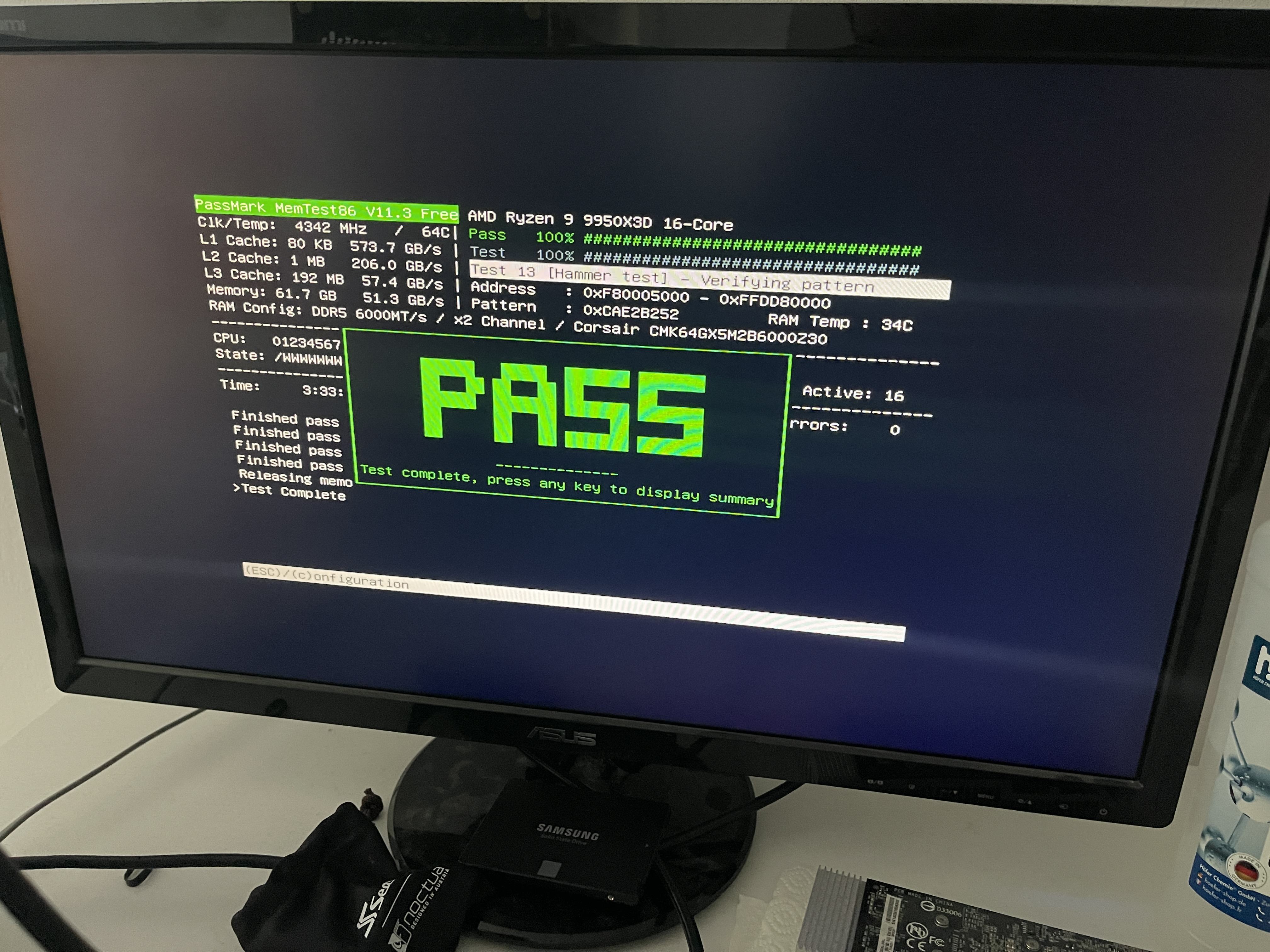

Ich werde mal demnächst stumpf mit den BIOS defaults Windows installieren mit der iGPu und nen 3d Benchmark laufen lassen. Vielleicht hat die iGpu ja einen weg. Einen bootbaren Speichertest werde ich auch mal versuchen.
