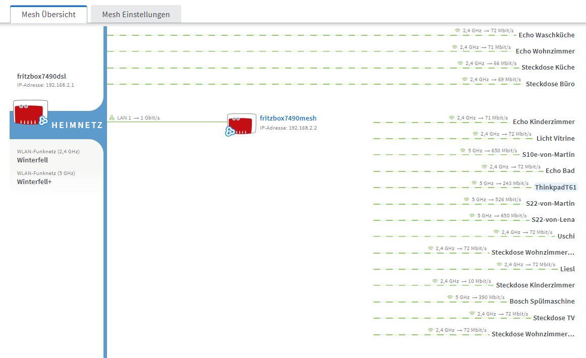

erstmal mein Mesh:
2,4GHz und 5GHz haben eine getrennte SSID damit ich Notebooks und Smartphones ins 5GHz "zwingen" kann.
Das 2,4GHz Netz ist eigdl. nur für die Smarthome Geräte wie Echos, Steckdosen, Saugroboter und Geräte die kein 5GHz können.

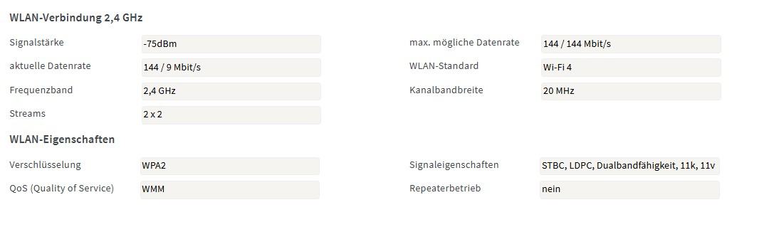

Mein Problem: Generell kommt im 2,4GHz Netz trotz guter Empfangsqualität besten Falls 1/4 der Brutto-Datenrate an, gerate beispielsweise habe ich einen Link von 144MBit im 2,4GHz Netz und netto kommen 38Mbit rüber, ich bin wohl gemerkt ca. 5m von der Fritzbox weg....

Mesh-Master steht im Keller am APL, der Mesh Repeater im EG mittig im Haus ca. 30cm unter der Decke.

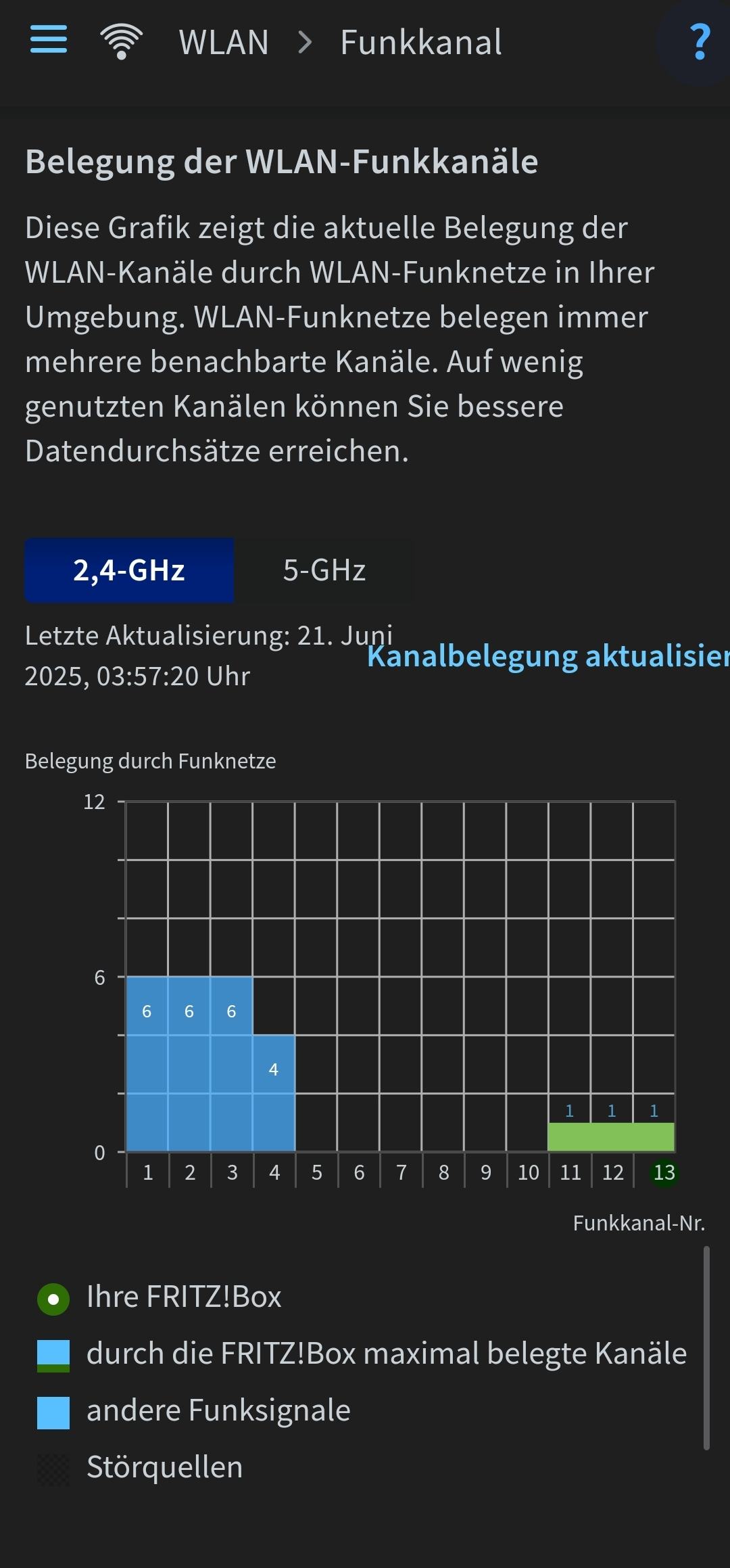

So siehts bei der Mesh Box aus:
Beim Mesh Master ist kein anderes Wlan in der Nähe (Laut Übersicht der Box)

-75dbm würde Ich jetzt nicht unbedingt als gute Signalstärke bezeichnen.
Können sich MasterRouter und SlaveRouter auch ohne LanKabel, miteinander über Wlan verbinden?
In dem Fall war ich ca. 5m von der FritzBox entfernt mit direktem Sichtkontakt...
