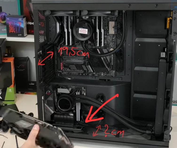

ich besitze nun nach langer Suche endlich ei Phanteks Enthoo Pro 2.
Nun wollte ich im unteren Bereich ein Mini ITX System mit meiner 4080FE Super bauen.
Ich finde leider keine Infos im Netz wie hoch der TopBlow Kühler sein darf mit net 3 Slot GPU.
Hat jemand eine Idee wie hoch der Kühler max sein darf?

Ein Slot ist 20,5mm breit, daher wenn du eine 3-Slot Karte mit Riser verbaust bleiben dahinter 133,5mm Platz.
Allerdings wird die Grafikkarte kaum an der Gehäuseseite anstehen sondern auch etwas Luft brauchen. Gehe daher mal davon aus das maximal 100mm Platz verbleiben werden, abzüglich Mainboard + Sockelhöhe ~ irgendwo um die 80mm?

auf dem unteren itx Bereich kommt die 3 Slot GPU. Die Frage ist nun wieviel Platz habe ich dann für den Kühler.
aber @zog88 hats schon beantwortet...
edit: aber Vorsicht der itx Platz ist schon weiter im Gehäuse drin und hat vielleicht noch die Hälfte der Case Breite zur Verfügung.
Die 19,5cm beziehen sich auf den oberen Bereich des Case.
aber es gibt nirgends im Netz ne klare Aussage darüber...

195mm laut geizhals z.b.
das bezieht sich auf den oberen Bereich des Case nicht auf den unteren....
ich werde es mal nachmessen... wird nirgends wo angegeben...

Also ich hab mal eben nachgemessen.
von der ITX Wand bis zur Scheibe sind es 12cm.
GPU ist 6cm breit.
wenn ich 1cm Platz lasse zur Scheibe dann bleiben mir 5cm für Mobo und Kühler :/
das wird dann wohl nix mehr...
ooh doch der Noctua NH-L9 würde noch reinpassen :)
Abmessungen mit Lüfter114x37x92mm (BxHxT)
oder ein Thermalright AXP90-X36 Abmessungen mit Lüfter
95x36x94.5mm (BxHxT)
das wird zwar alles eng... aber sollte passen...
