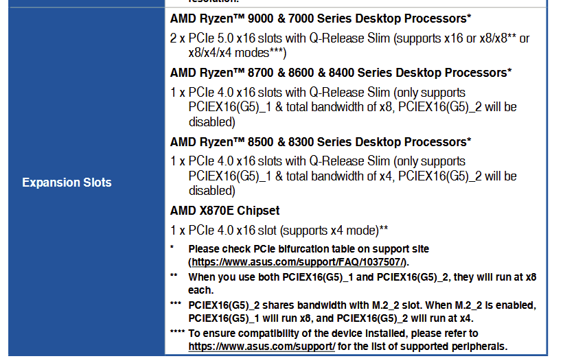

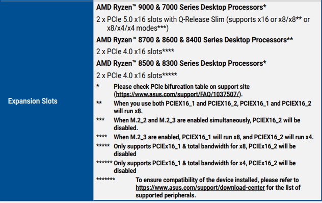

... dass die PCIe Devices, die du "durchreichen" willst, auf CPU Lanes liegen. Thats it.
Geht auch mit PCIe Lanes, aber bin mir nicht 100% sicher, ob das alles eigene IMMOU Gruppen sind (sonst musst die ganze Gruppe durchreichen).

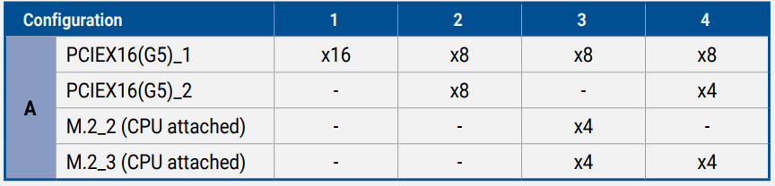

Evtl. wäre für sowas ein Board sinnvoll, dass den GPU Slot in 2 Teilen kann, also x8 / x8... dann kannst nämlich 2 "große" PCIe Geräte an 2 VMs geben.
Musst schauen, ob die Pro-Art (z.B. B650) das können.

Schau dir auf Geizhals halt die Blockdiagramme in den Mainboard-Fotos an, alle ausser Asus haben sowas.

Nein, es kann x8 und x8, aber ein M.2 (der M.2_3) hängt auch noch dran, ich bin mir nicht sicher, was es bei Bestückung macht, ob du dann x8x4x4 hast oder x8x0x4... würde mit dem nicht rechnen.
Und selbst wenn, 4 Lanes sind immer noch genug, sind aber 100% 8 Lanes wenn man in x8/x8 teilt.
4x PCIe 4.0 hat dann der unterste Slot, aber vom Chipsatz, kein Plan in welcher IMMOU Gruppe das is, würd mit dem nicht rechen für PCIe-Passthrough.
In der Beschreibung Seite 21 bei "Recommended VGA configuration" ist x16x0x0 / x8x4x0 / x8x4x4 angeben. Ich meine auch auf Bildern sieht man die elektrischen Kontakte im 2. Slot nur bis x4 gehen. Geizhals schreibt auch "(1x x16, 1x x4)"
Weil der USB4 direkt an 4 CPU Lanes hängt, daher nur 1x M.2
ProArt X670E-Creator und ROG Crosshair X870E scheint es zu können und USB4 zu haben.
Tatsache.
AMD Ryzen™ Desktop Prozessoren der 7000 Serie*
2 x PCIe 5.0 x16 Steckplätze (unterstützen x16 oder x8/x4 Modus)**
Hier, schau, der zweite M.2 5.0 ist geshared mit dem 2. PCIe 5 Slot, also dann auch x8 (erste "GPU") x4 (zweite "GPU") x4 (M.2)... nur mit dem Unterschied, dass das auch x8x8x0 kann, wenn du die M.2 draußen lässt, was ich so auch beim B650E vermutet hätte (ein Absatz weiter oben), was allerdings nicht zutrifft.
Das ist denke ich das Bild von der ProArt X870E-Creator, beim ASUS ROG Crosshair X870E Hero schaut das aber so aus:
Nur wenn M.2_3 ist PCIEX16_2 auf x4, wenn M.2_2 auch noch an ist auf x0. Von M.2_1 keine Rede. Es würde also die Vermutung aufkommen, dass dies funktioniert.
Aber du hast Recht, scrollt man noch ein weniger runter kommt:
Auch keine Rede vom M.2_1, jedoch ist bei x8 x8 auch der M.2_2 x0, also geht es nicht. Maximal verwirrend geschrieben.
Bei dem ProArt X670E ist es aber auch mit scrollen nicht eindeutig.
