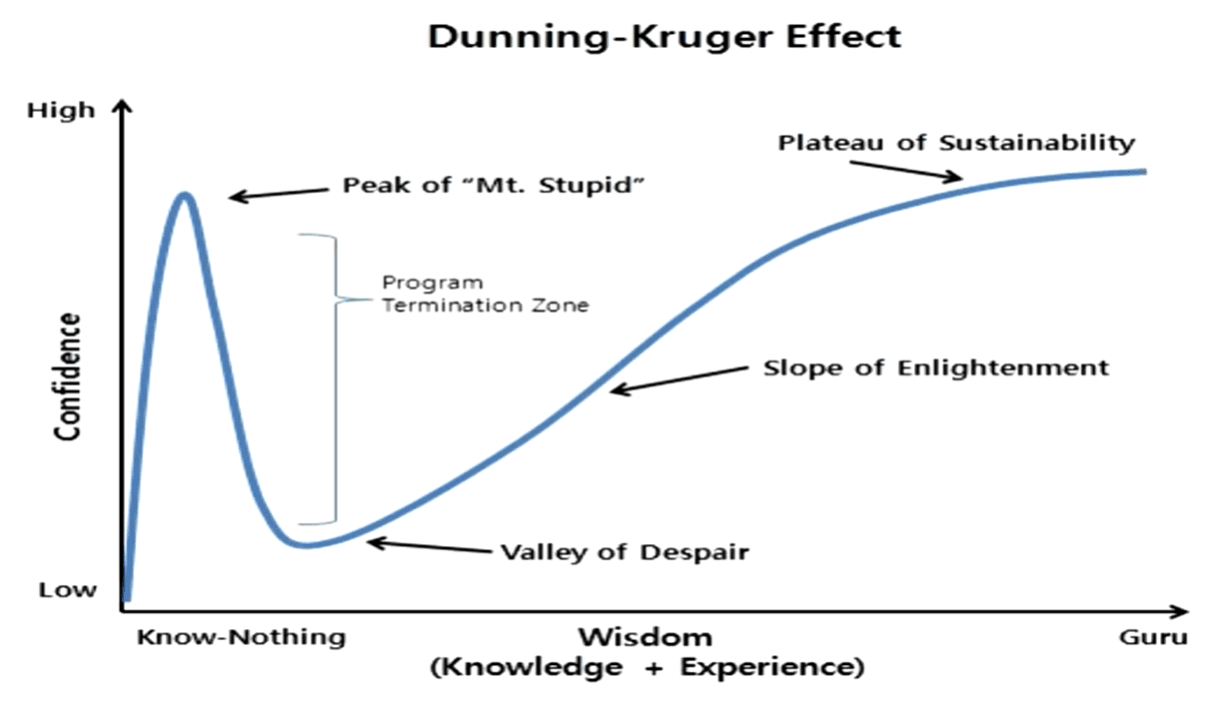

Muss ganz ehrlich sagen, dass mir @Holt schon paarmal mit Rat und Tat mit seiner Expertise weiter geholfen hat. Und @pwnbert schon ganz mies meine Hardware runter gemacht hat mit "scheisse, scheisse scheisse". Meinte er zu meiner Firewall. Obwohl er wohl erst neu dabei ist in dem Bereich. Wenn ihr mich fragt, wer da mehr Ahnung hat... Bin da Holt immer wieder dankbar um seine Tipps. Der andere Kollege gibt ganz viele Ratschläge zu Themen, wo er – mit Verlaub – meiner Meinung nach 0 Plan hat. Meint immer noch für die Soundkarte brauchts SR-IOV. Soviel dazu. Von daher mal einen Gang zurück schalten.
Das Problem ist der Dunning Kruger Effect:
Die Leute die auf "Mt. Stupid" sind, denken sie wäre Gurus und erkennen gar nicht, dass sie eben im Grunde fast nichts wissen. Da reicht es manchen eine YT Video über etwas zu sehen und sie denken sie wüssten alles zum Thema. Das gab es immer gerne mal wenn jemand ein Problem mit seiner HDDs hatte und diese dann ein Video gesehen haben wo jemand eine HDD geöffnet hat um die Köpfe, die vermeidlich festgehangen haben, zu bewegen und dann funktioniert sie wieder. Es ist dann oft schwer den Leuten dies auszureden, sie haben es ja im Video gesehen und nehmen dies als Allheilmittel für HDDs mit Problemen, wobei es vielleicht in Einzelfällen der Fall sein kann, dass man danach noch einige Daten retten kann, ist dies keineswegs garantiert und man hat hinterher Staub in der Platte. Das Video kann sogar durchaus ein Fake sein, wo das hinterher zuerst gefilmt wurde, als die Platte noch lief, für Clicks und damit Geld wird im Internet fast alles gemacht!
