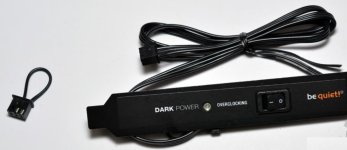

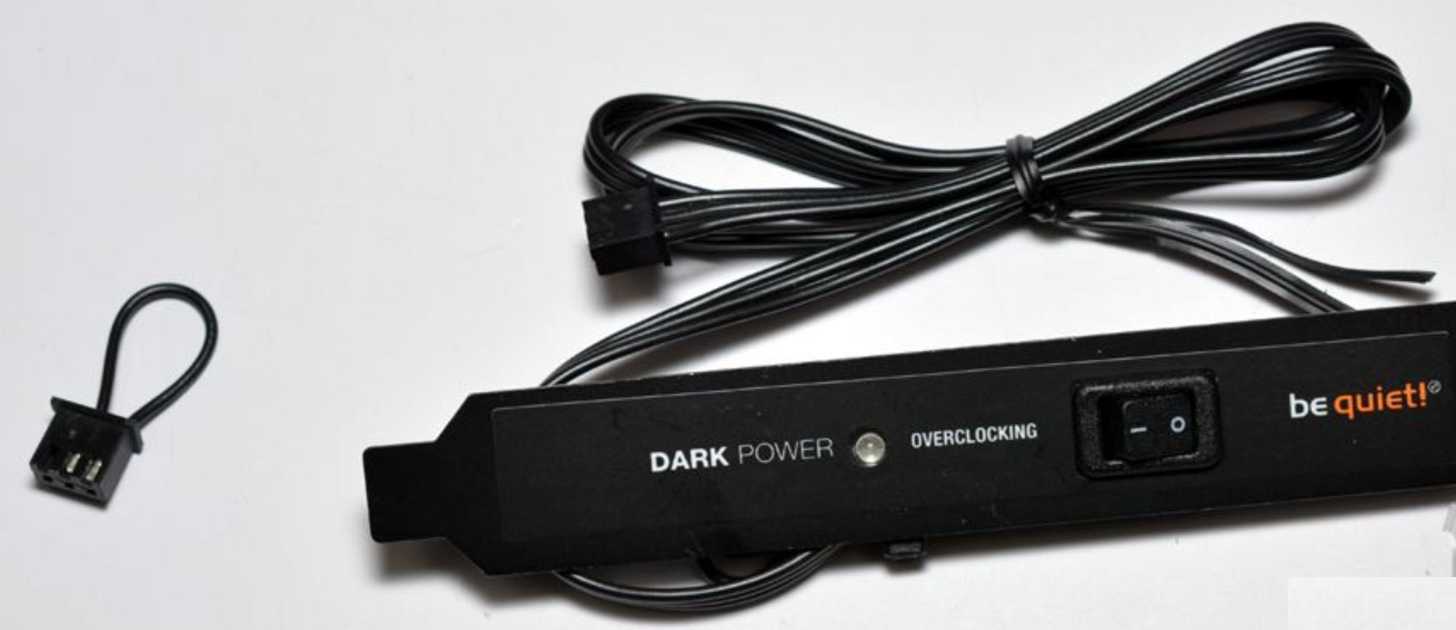

Hast du das Netzteil mal auf Single Rail getestet, einfach den Single Rail Schalter umgelegt oder die beiliegende Überbrückung (Jumper) verwendet?
Der PC sollte dafür aus und vom Strom getrennt sein.
Ich würde hier erstmal dein Netzteil austauschen, ggf. ist da ein Defekt drin. Wenn andere Netzteil problemlos mehr als eine Stunde aushalten wird, dann hast du schon die Ursache gefunden. Die Dark Power 12 wäre schon bestmmt paar Jahre alt? Aber ich denke die Garanite ist noch nicht abgelaufen?
Lösung
Ich habs jetzt gestern den ganzen Tag getestet. OCCT im Power-Test lief auch 60min durch - wo er sich vorher nach 5 Minuten verabschiedet hat. Danke für den Hinweis!

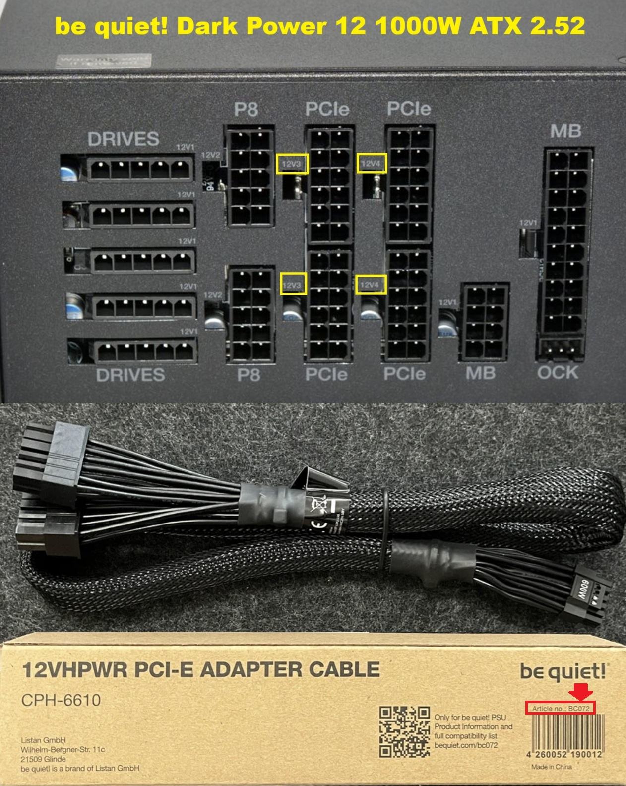

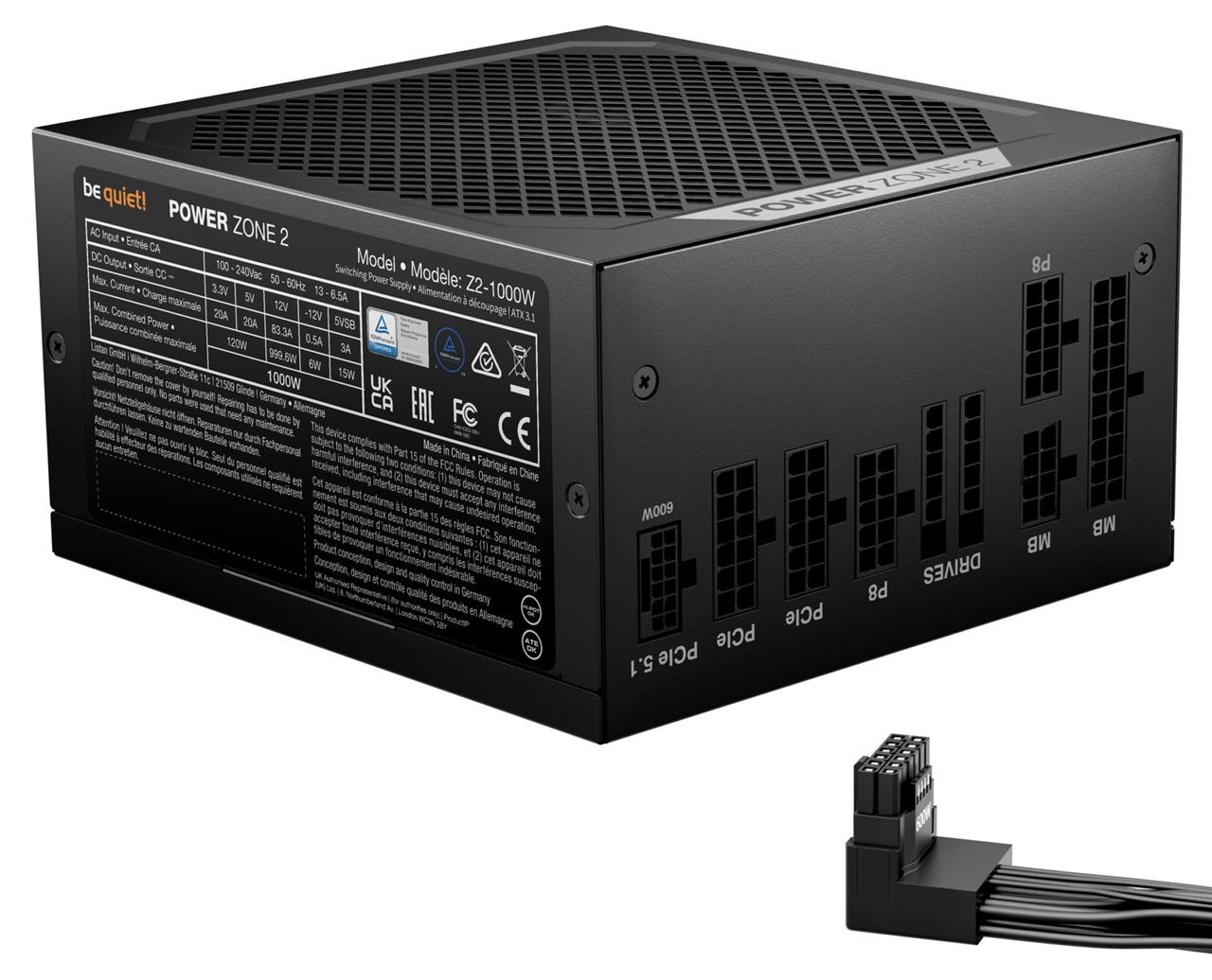

Normalerweise sollte man die Netzteil 12Volt Schienen (Rails) im Multi Rail Betrieb gleichmäßig auslasten bzw. beide Rails verwenden, im Single Rail Betrieb ist das egal weil alle vier 12 Volt Schienen zu einer 12 Volt Schiene zusammengeschaltet sind.
Verwendest du das be quiet! 12VHPWR Adapter Cable BC072 oder die Adapter Kabel die bei der Grafikkarte dabei sind?
Weil das Netzteil zwei 12 Volt Schienen für die Grafikkarte hat (12V3 & 12V4) wenn du Multi Rail anstatt Single Rail verwendest,
musst du die beiden BC072 Stecker an 12V3 & 12V4 bzw. links und rechts anklemmen, Bild unten.
Ich habe den Adapter von Nvidia und die Kabel von BQ (& auch Cablemod) getestet und alle haben das selbe Ergebnis geliefert!
