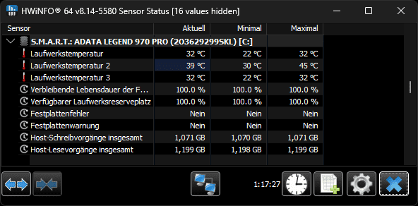

Die SSDs sind vom Aufbau her nicht direkt in Kontakt mit irgendwelchen heißen Teilen. Da ist einfach ein Blech drüber mit Wärmeleitpads, die i.O. aussehen. in HW Info sieht Festplattentemp 1 auch gut aus. Maximal 75 Grad. Festplattentemp 2 hingegen geht bis auf 104 Grad und das bei beiden Platten. Das passiert auch in einem SSD Benchmark, also völlig abseits vom Gaming. Zumindest erreichen sie auch hier 90 Grad. Probleme gibt es eigentlich keine bis jetzt. Also keine Abstürze oder ähnliches. Nun ist es so, dass diese 2 Platten im Raid 0 zu einer Platte zusammengefasst sind. Daher hab ich in Verdacht, dass es eventuell an dem Raid liegen könnte?

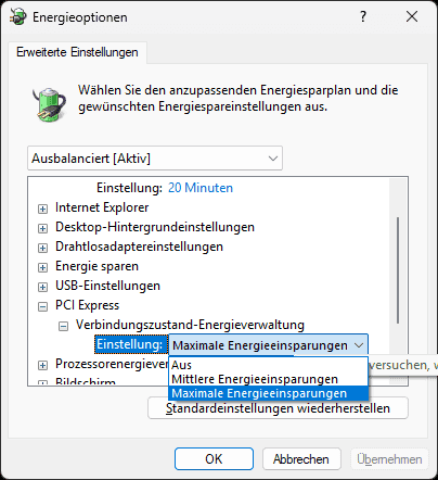

Ich weiß nicht, wie der Energiesparplan von Deinem Lappi gestrickt ist, aber am Desktop funktioniert folgendes (wenn man keine Möglichkeit hat an der Kühlung zu arbeiten).
Vorher:
Klick, Klick, Klick.
Nachher:
Und ja, deine Temperatur- Werte sind zu hoch.

Kühlung sollte eigentlich ok sein. Ich meine die Temps waren auch nicht immer so. Wäre mir auch neu, dass PCIe 3.0 über 90 Grad warm wird ohne äußere Einwirkung durch GPU oder CPU. Ansonsten probiere ich auch noch mal die Energiesparoption aus

Energieoptionen standen schon auf maximale Energieeinsparung, also da ist nichts rauszuholen
