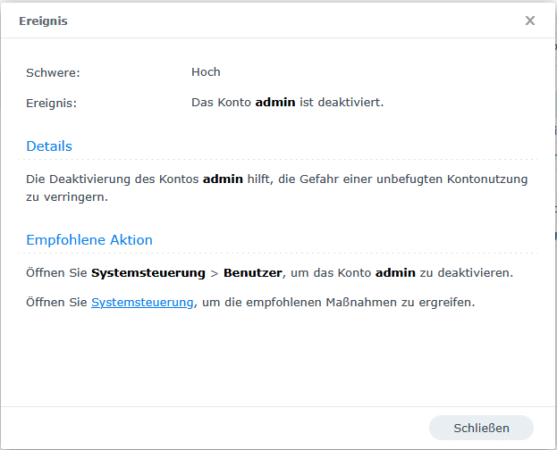

  1. Das Konto Admin ist deaktiviert und die empfohlene Aktion ist, dass ich das Admin Konto deaktivieren soll.
    Die Aussage macht doch keinen Sinn. Zudem ein Adminkonto sollte doch immer aktiv sein, oder wie handhabt ihr das?

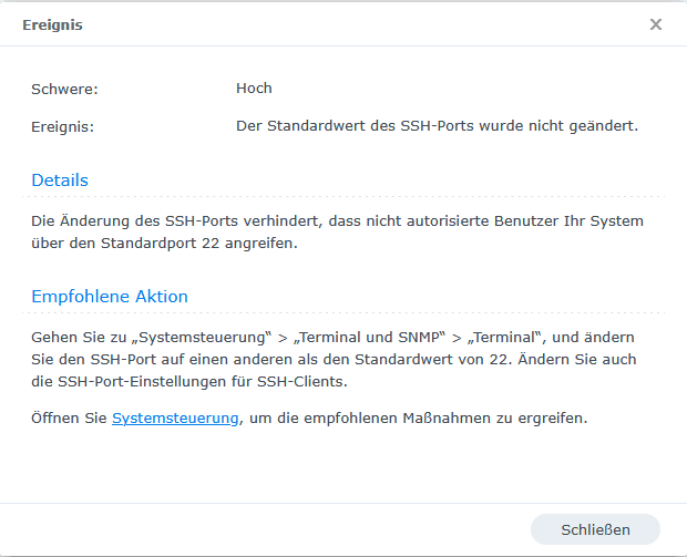

  2. Der Standardwert des SSH Ports wurde nicht geändert.
    Sollte man den wirklich ändern?

1. Prüfe das nochmals in der Benutzerverwaltung. Klar, ein anders lautendes Admin-Konto sollte aktiv sein.
2. SSH deaktivieren, falls du es nicht benötigst.

Das Default-Adminkonto sollte man immer deaktivieren, auf jedem System!
Vorher aber ein neues Adminkonto anlegen, und aus dem Namen des neues Adminkonos sollte man nicht erraten können, das es ein Adminkonto ist.
SSH, wenn es nicht benötigt wird, deaktivieren.
Wie auch alles andere, was man nicht benötigt, deaktivieren.
Wenn man z.B. nie per FTP aufs NAS zugreift, dann auch FTP deaktivieren, etc.
