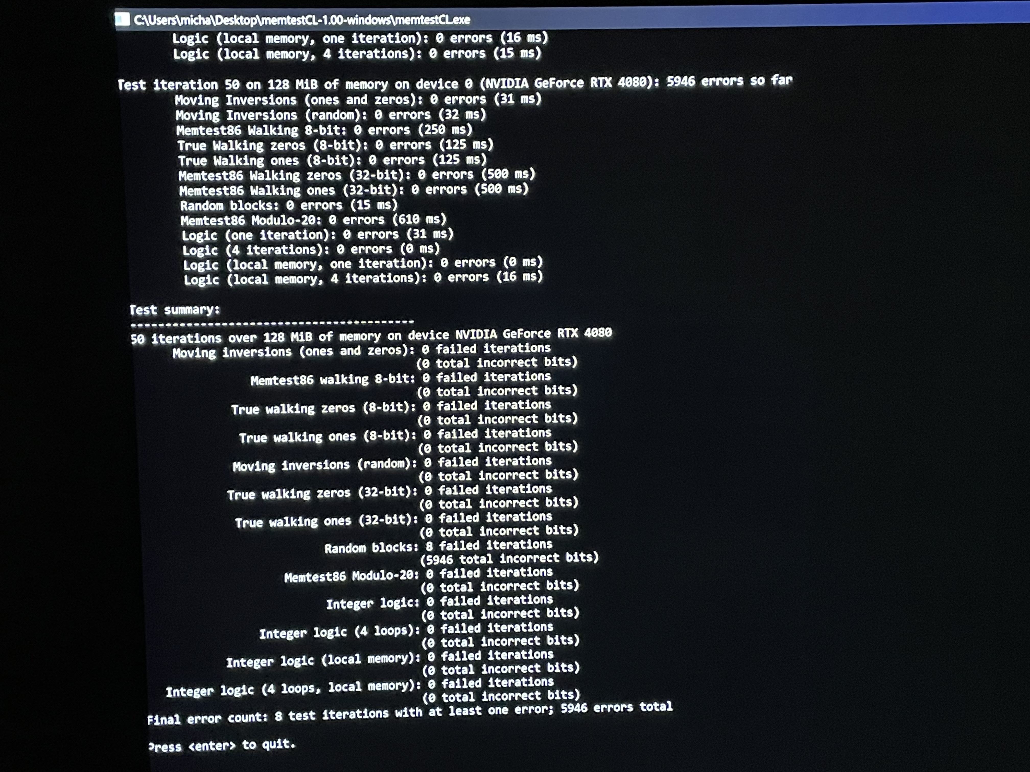

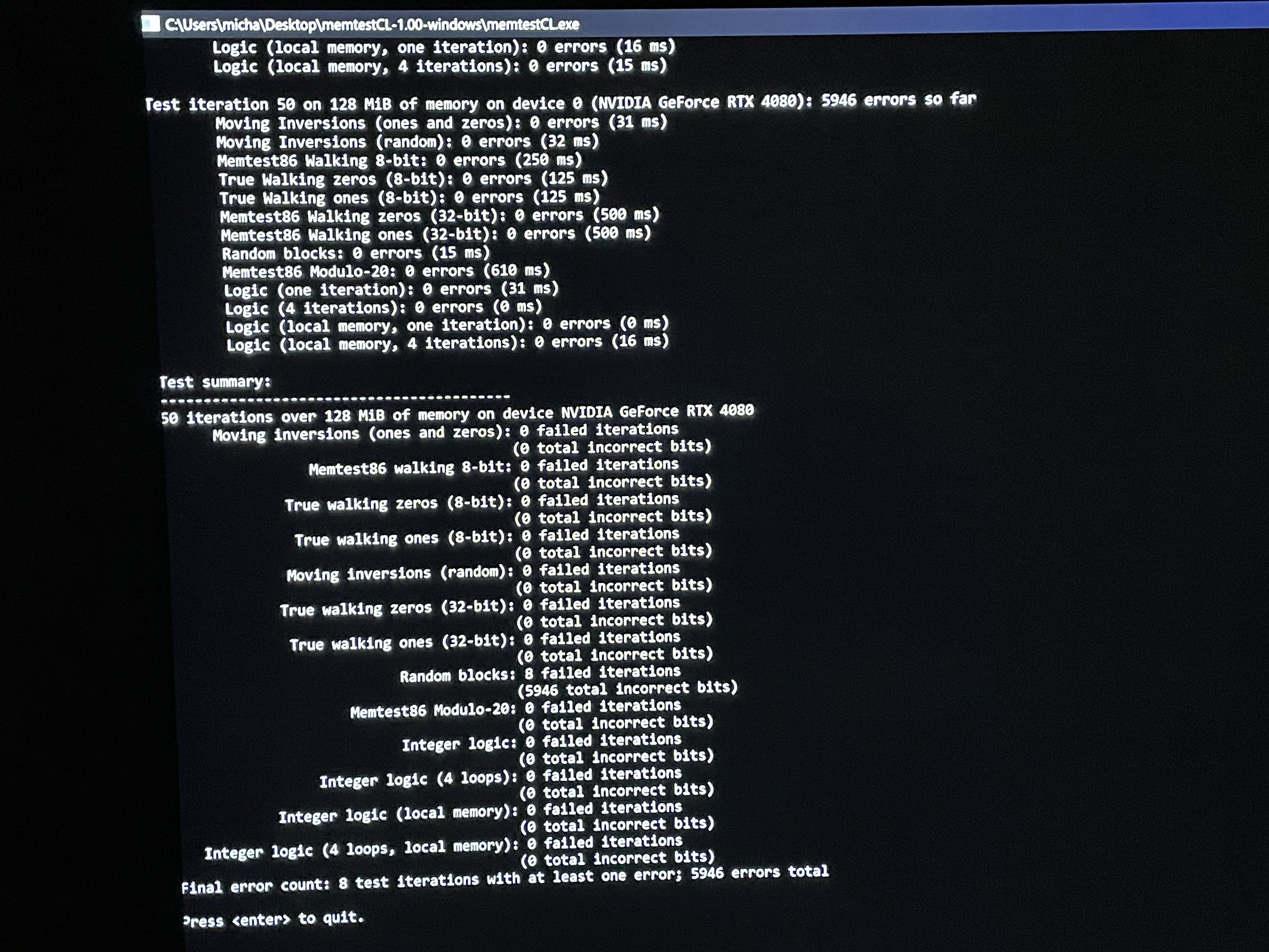

Was soll ich sagen, jetzt hat die RTX 4080 von Inno 3D Vram Fehler laut Memtest 80 und der Bildschirm wird ab und zu schwarz. Zudem starke FPS Einbrüche.

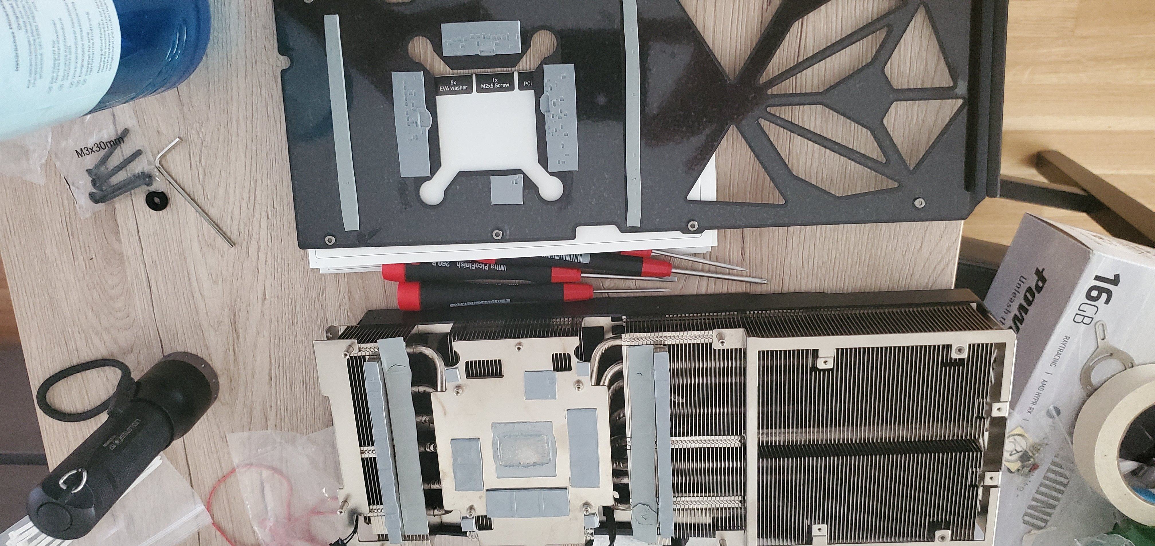

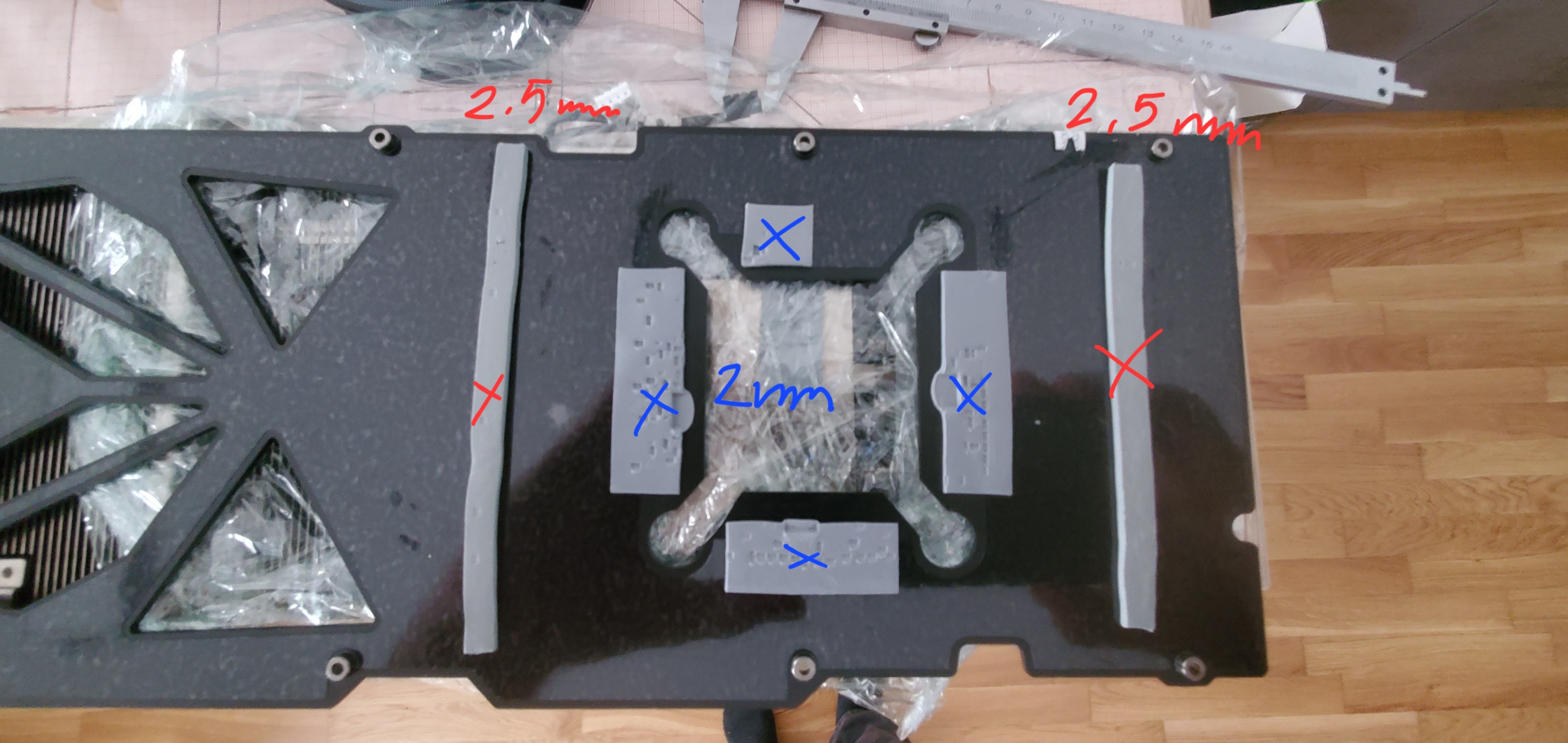

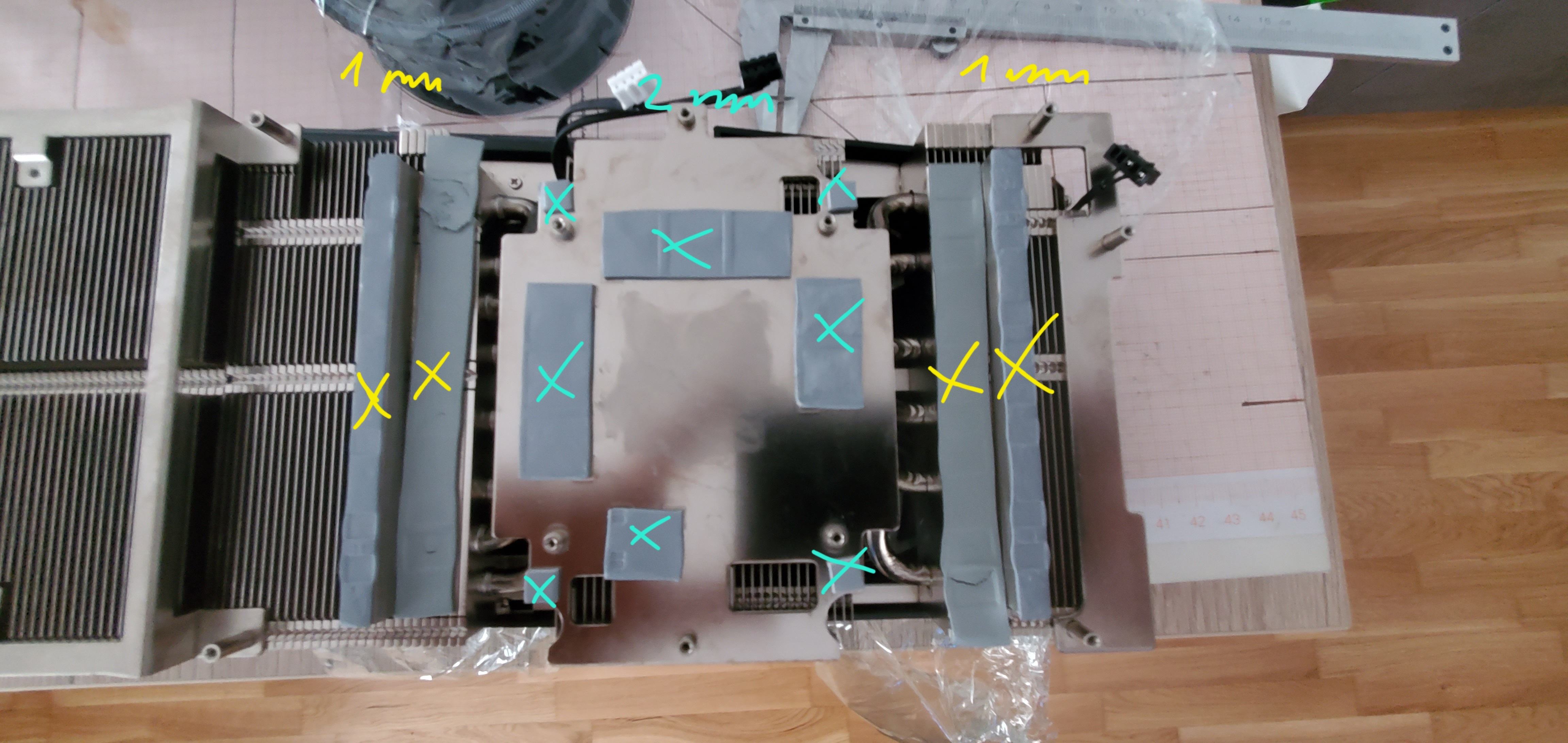

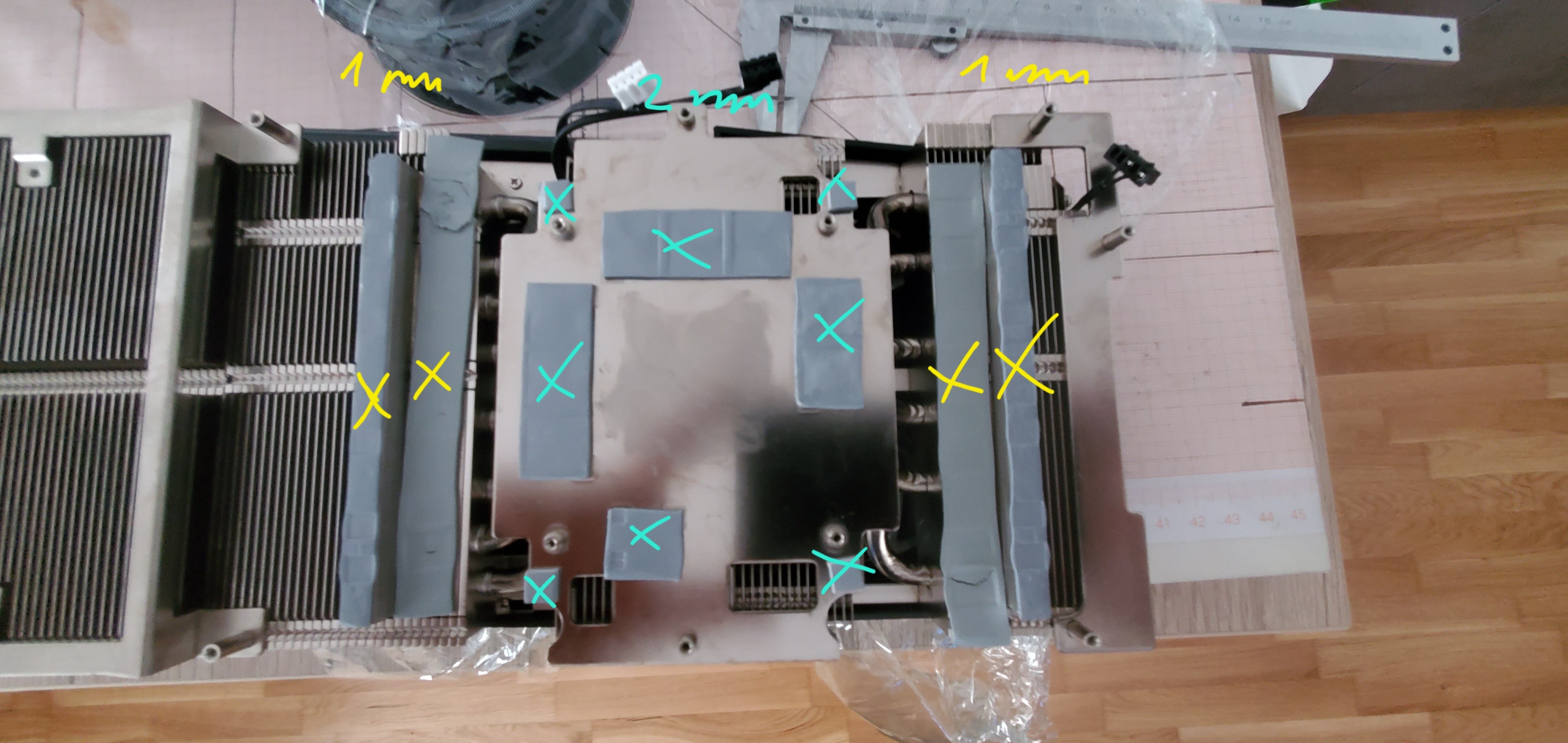

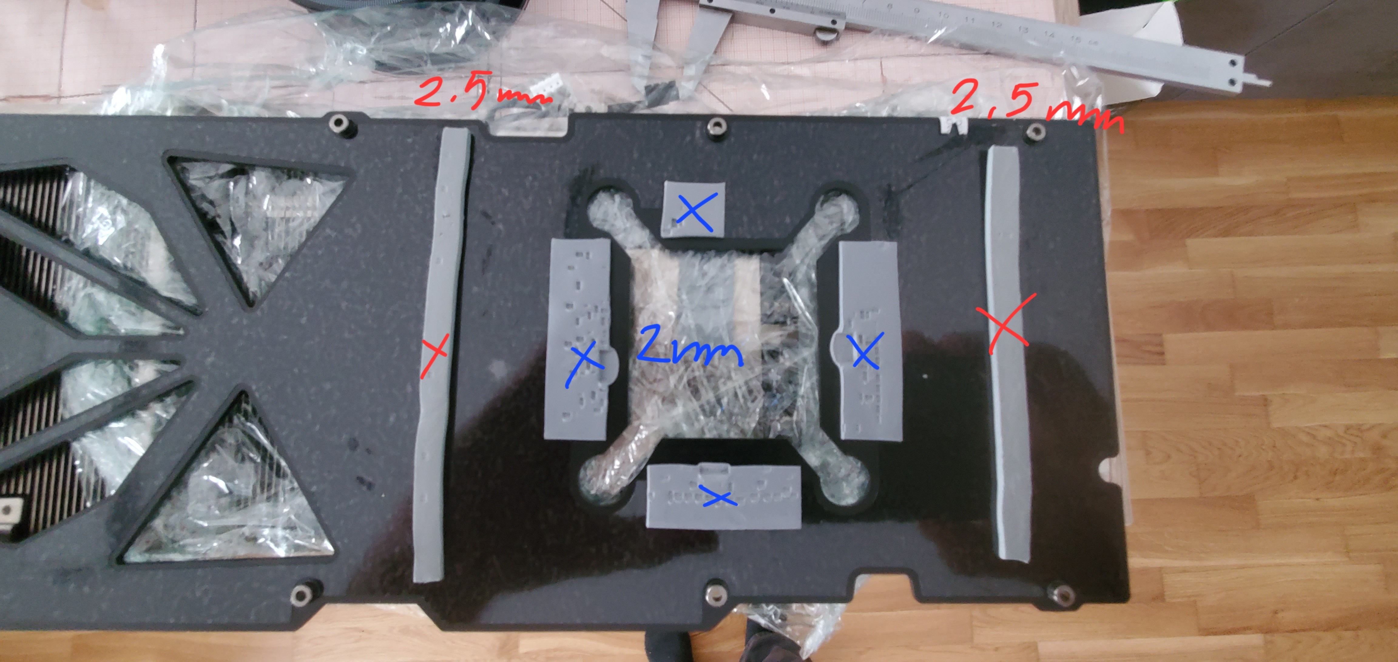

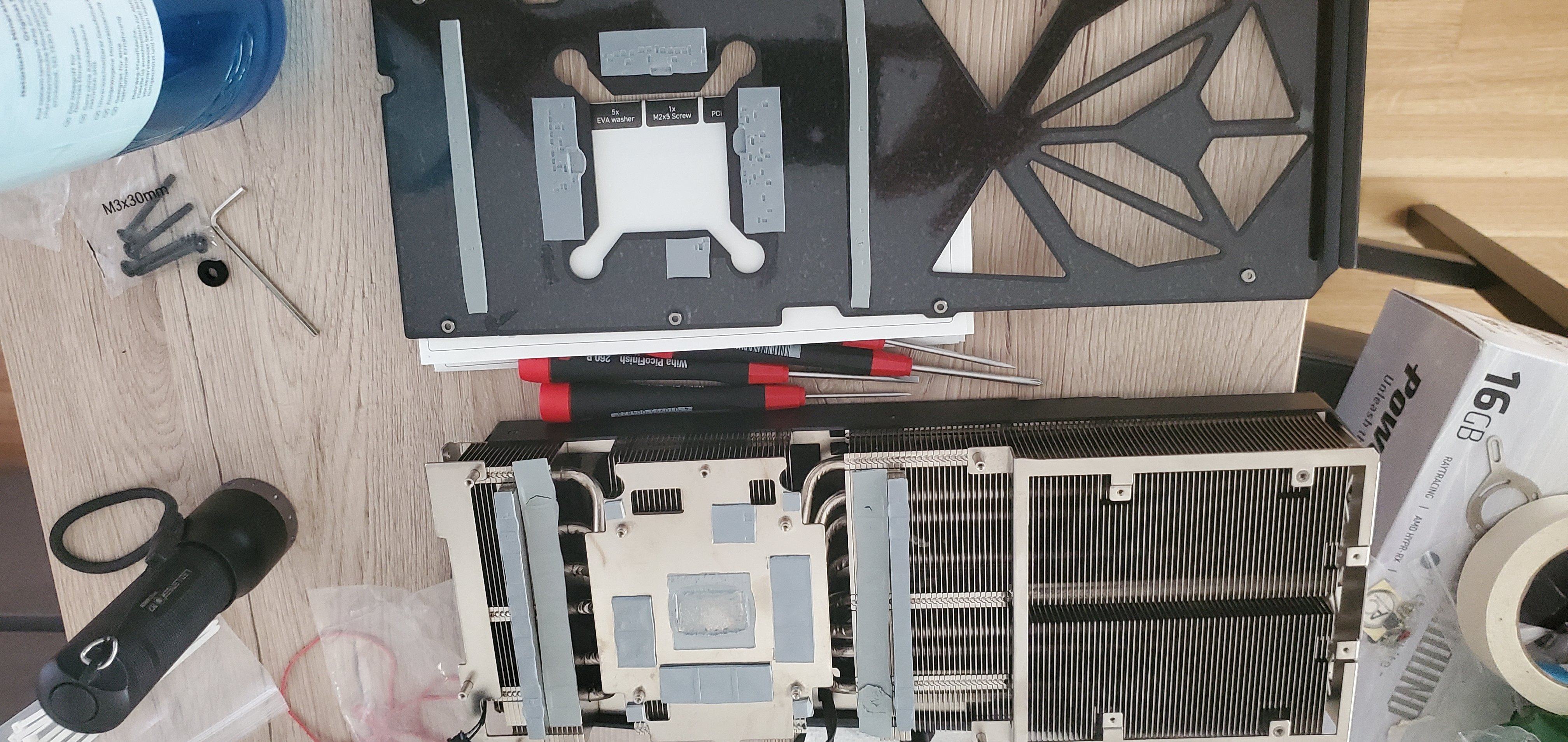

Gibt es hier schon eine Rückmeldung, bezüglich der Pad Stärken ???
Wo welches Pad hinkommt, wurde nicht genannt.
Vielleicht hilft die Anleitung vom Wasserkühler für die RTX 4080 iChill X3 bei den Pads,
Danke, aber das ist doch ne ganz andere Karte bzw ein andere Kühler
Ich habe hier einen Orgkühler mit Pads von einer 4080S iCHILL X3.
Ich kann nicht beurteilen ob die Kühler gleich sind aber die Pads kann ich dir messen.
Das kein Thema,der Kühler liegt demontiert im Schrank da auf Wasser umgebaut und mit der Schieblehre gerade mal messen ist ja kein akt.

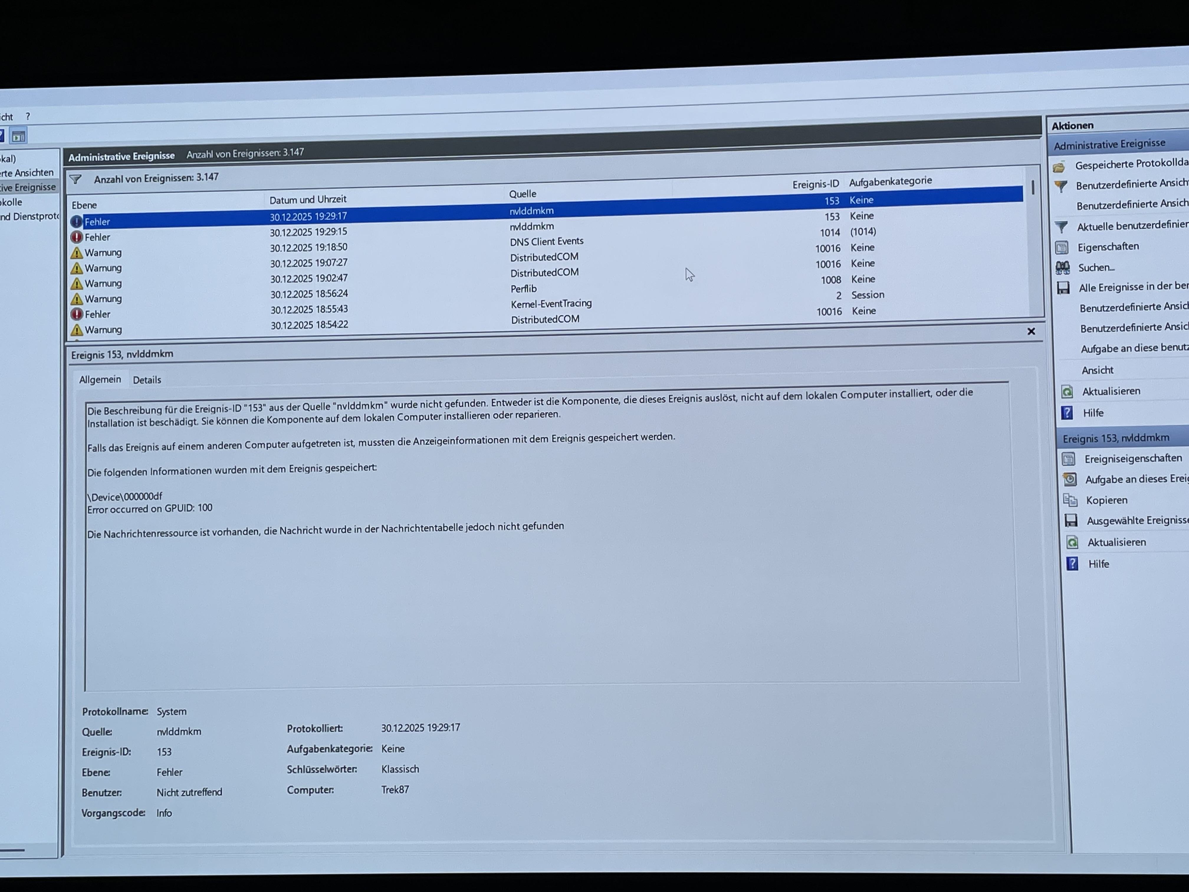

ich habe gestern den i5 13600k gegen einen i7 14700F zum Test getauscht, ob die genannten Probleme seitens der CPU oder GPU bestehen. Die CPU kann ich ausschließen, es ist definitiv die Grafikkarte. Die starken FPS Einbrüchen kommen vor allem dann, wenn die Karte auf Last läuft.

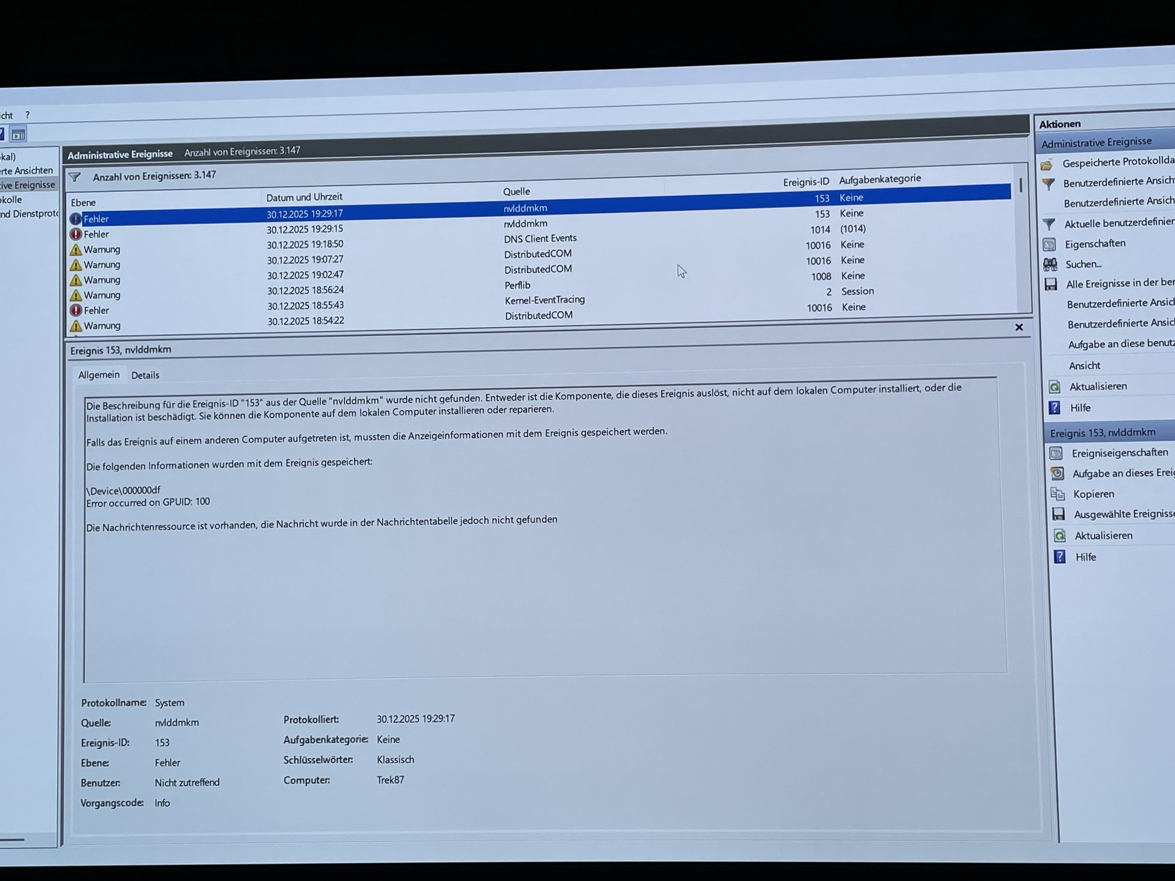

… und es ist der Fehler nvlddmkm 153 in Verbindung mit Abstürzen bei diversen Games dazugekommen. Ich benutze den aktuellsten Treiber. Der Support hat sich zurückgemeldet, schiebt mir aber in die Schuhe, die Grafikkarte durch das Öffnen beschädigt zu haben und verweigert eine Annahme der Grafikkarte.
Die folgenden Screenshots Errors bei Memtest CL und den Fehler nvlddmkm. Die aktuellste Memtest CL Version zeigt keine Errors. Hier wurde bzgl GPUs mit mehr als 4GB VRAM etwas gefixed.
