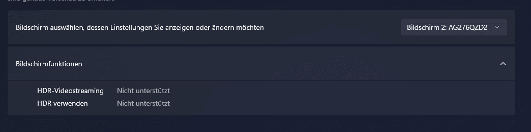

Windows 11 weigert sich zu erkennen, dass der Monitor HDR-fähig ist:

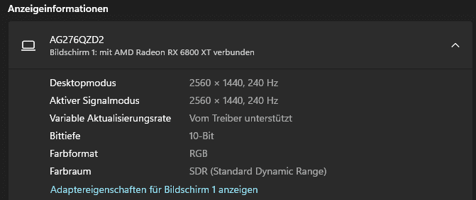

Der Monitor hängt zusammen mit meinem ASUS MG28U (SDR) an einer 6800 XT MBA, beide jeweils an einem der beiden Displayports.

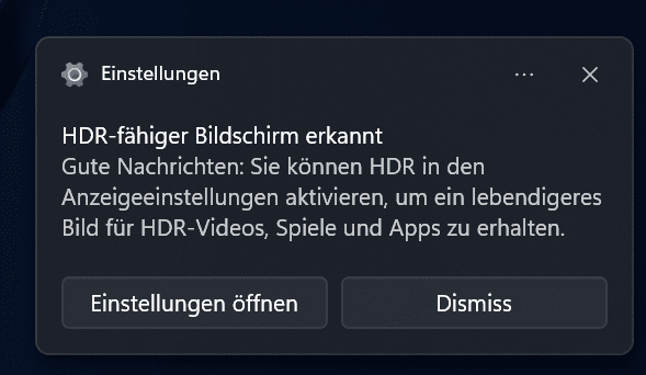

Nehme ich im Adrenalin Änderungen an den Anzeige-Parametern vor, ploppt eine Meldung auf, dass ein HDR-fähiger Monitor erkannt wurde und ich das Feature nun einschalten kann.
Naja...mit dem Ergebnis, dass ich HDR eben nicht einschalten kann.

Nopes, leider auch nicht (im Adrenalin auf 8 und auch 6 Bit gestellt)

Tante Edith berichtet, nichts Brauchbares gefunden zu haben: Windows behauptet weiterhin steif und fest, der Monitor könne kein HDR.

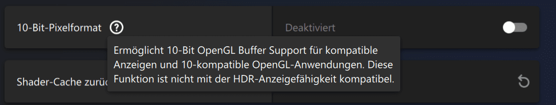

Ha! Doch, das war's. Hab den Schalter an der falschen Stelle im Adrenalin gesetzt:
Du meintest den Schalter unter Gaming > Grafik, ich war in den Einstellungen > Anzeige
Da steht's sogar:
Mega, danke dir, @Carlyle2020 ! :bigok:
