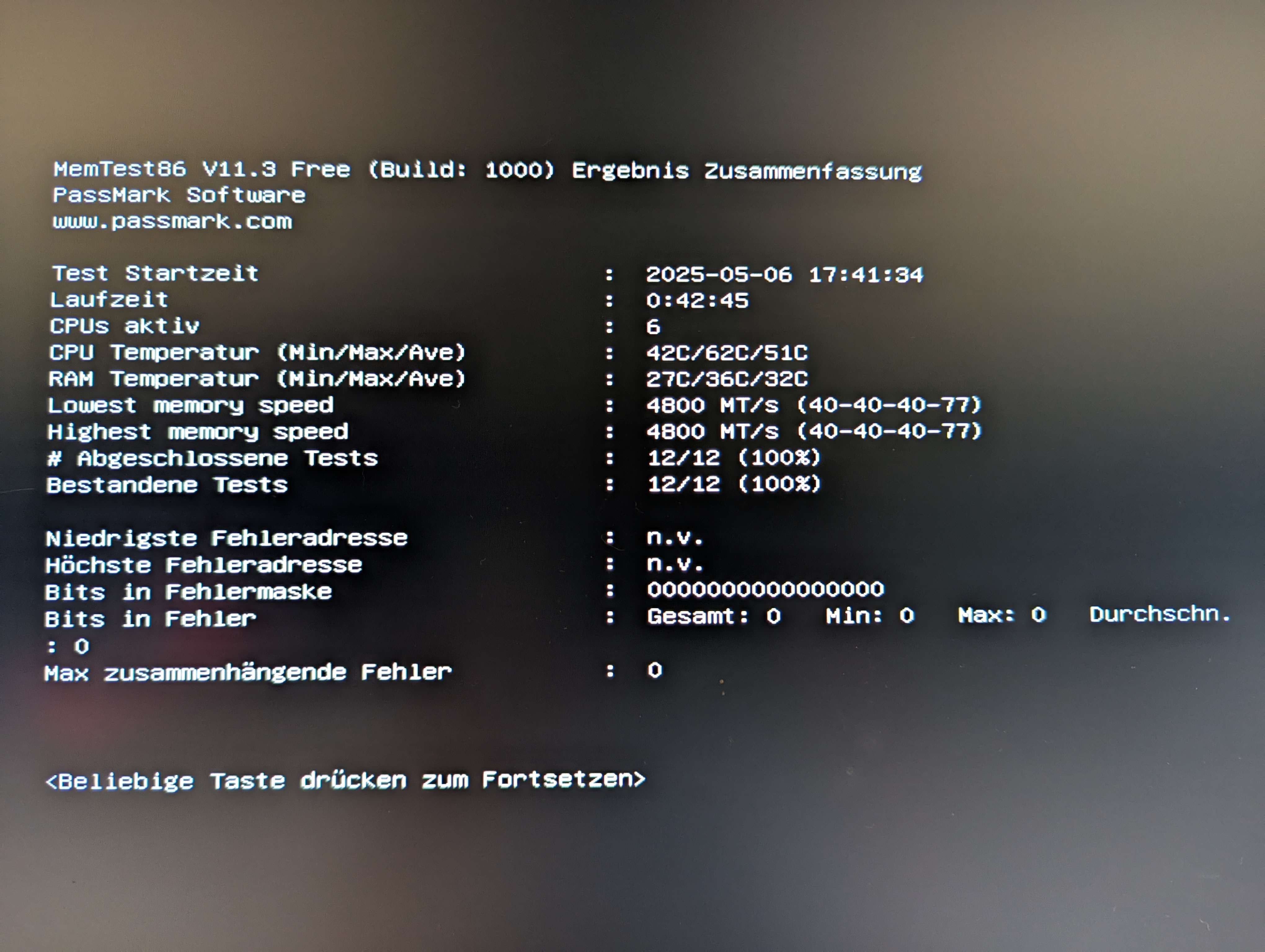

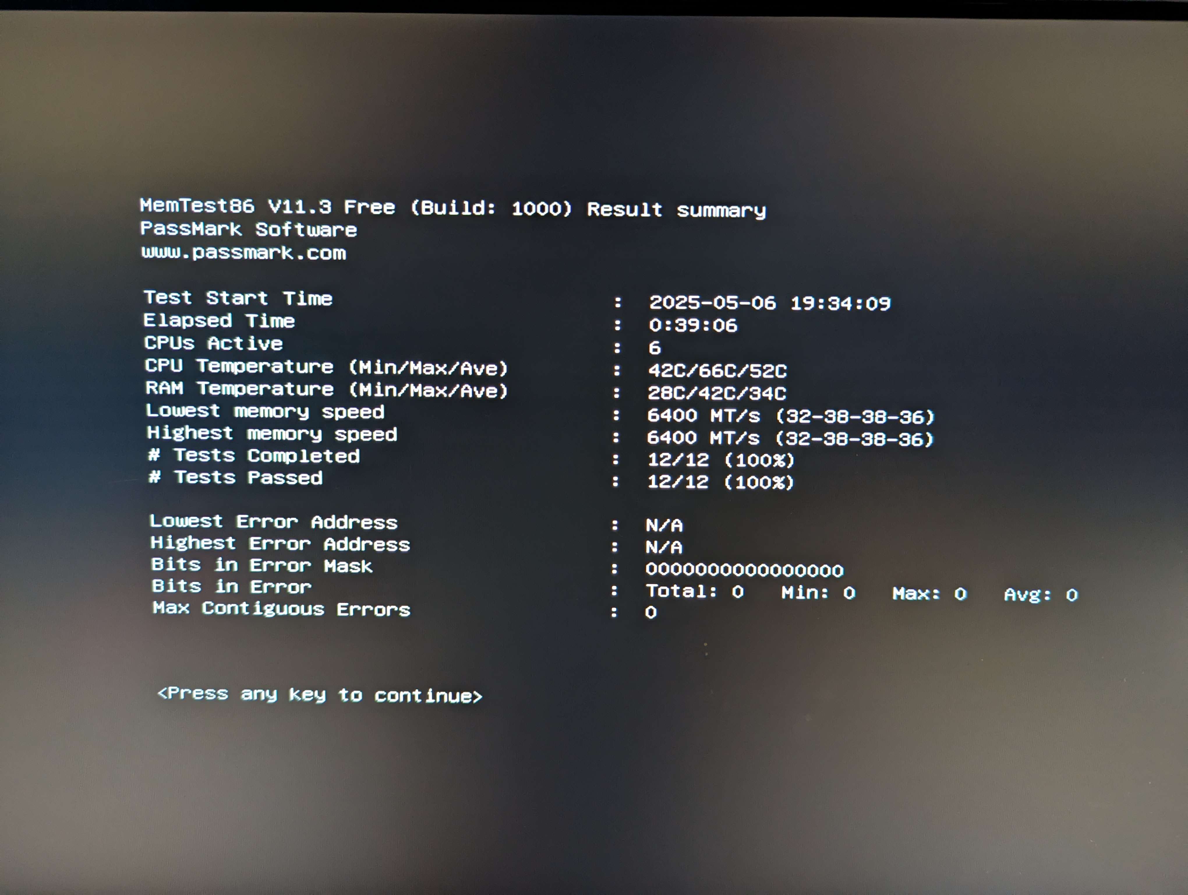

Ich habe inzwischen folgendes gemacht:
BIOS-Update durchgeführt → erfolgreich.
MemTest86 ohne XMP/DOCP durchgeführt → keine Fehler.
Danach XMP/DOCP (Profil 1, CL32-39-39-102) aktiviert → nach Neustart sofort wieder Bluescreens und Fehler.
Anschließend habe ich einen Preset für den RAM im BIOS geladen → System bootet stabil.
Auf diesen Preset-Einstellungen erneut MemTest86 laufen lassen → keine Fehler.
Ich hänge unten zwei Screenshots von den MemTest86-Tests an.
Aktuell läuft das System stabil, aber eben nicht mit den Hersteller-Timings (CL32-39-39-102).
Habt ihr Tipps, ob ich die Timings besser manuell einstellen soll, oder sollte ich besser direkt eine RMA in Betracht ziehen?

Da es, wie du schriebst, Monate mit XMP zugeschaltet gut lief, würde ich eine RMA in Betracht ziehen.
Klar kann man an den Timings händisch bauen, aber wer garantiert dir das es dann in einiger Zeit nicht wieder Probleme gibt.
Allerdings ist es auch so, das das "AMD XMP" nun EXPO heißt, sprich der RAM auf dem nur XMP erwähnt wird ist
eigentlich nicht für AMD optimiert wenn man dessen XMP Timings lädt, sondern für eine intel Plattform.
Vielleicht habe ich es überlesen aber wie hoch ist die Spannung der Module?
1.4V ?
Hallo @Bismarck_
Da der Speicher laut unserer QVL offiziell nicht mit deinem System kompatibel ist, würde ich zunächst dazu raten diesen mit XMP und einem auf DDR5-6000 reduziertem Speichertakt zu testen. Auch wenn du das XMP mehrere Monate stabil nutzen konntest, so ist es in dieser Konstellation nicht garantiert und gibt es viele verschiedene Faktoren, welche dies beeinflussen können.
Hast du den Arbeitsspeicher selbst als Fehlerursache in Verdacht, empfiehlt es sich beide Modul noch einmal einzeln zunächst in A2 und dann in B2 auf Funktion mit dem XMP zu prüfen. Bestünde das Problem nur mit einem der beiden Module, unabhängig vom verwendeten Steckplatz, dann rate ich dir zu deiner RMA des Arbeitsspeichers bei deinem Händler. Besteht es hingegen explizit mit einem bestimmten Steckplatz (Speicherkanal), dann würde dies auf den Prozessor oder das Mainboard als Ursache hindeuten.
Falls du noch Fragen zur Fehlerdiagnose oder der RMA Abwicklung hast, kannst du dich auch gern per Email an mich wenden.
Gruß
Cody
Technischer Support
G.SKILL Deutschland
