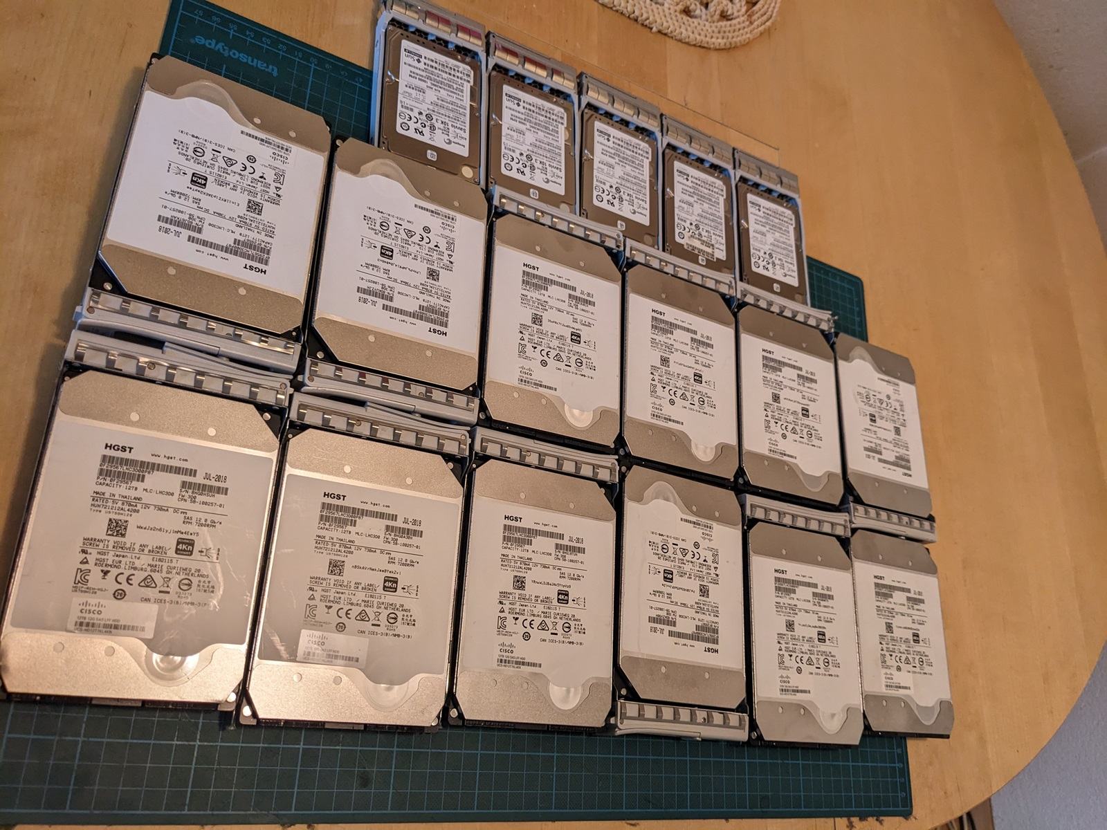

Bekommen habe ich 12x 12 TB SAS Platten mit 4Kn Sektorgrösse. Weiss noch nicht, ob ich die Platten überhaupt so brauchen kann, oder ob ich die noch umformatieren muss. Aber das ist jetzt (noch) nicht das Thema, das werde ich demnächst sehen.

Dann habe ich leider keine Ahnung, wie gut die bestehenden und neuen Platten/SSD noch sind. Bei den neuen SAS Platten dachte ich, ich häng den LSI 3008 mal an meinen Copilotensitz, und dann checke ich alle Platten mal unter Windows 11 mit Cristal Disk. Kann ich da gleich 8 Platten an den HBA hängen zum testen? Wie sehe ich, welche Platte ich gerade checke? Nehme an, die beiden SAS Strippen sind von 0-3 durch nummeriert. Das selbe gilt nacher für napp-it. Bei meinem bestehenden napp-it gibt es da nicht viel zu verwechseln. Die stecken halt in der Backplane, sind ja nur zwei, und ich weiss welche welche ist. Aber bei 12 Platten komme ich da ganz sicher durcheinander. Wie gesagt, würde die unter Windows halt einfach mal mit CristalDisk Info checken. Aber habe irgendwie keine Lust, da jedes Mal den Rechner herunter zu fahren und die Platten einzeln zu wechseln und durchnummerieren. Das Problem zieht sich dann weiter, wenn ich die guten/besten Platten zu napp-it wechsle dann. Das müsste schon von Anfang an systematisch angegangen werden.

Ha, super! Die 4kN Platten funktionieren anstandslos ohne umformatieren an einem LSI 3008. Bin die gerade mal unter Windows am selektieren.
