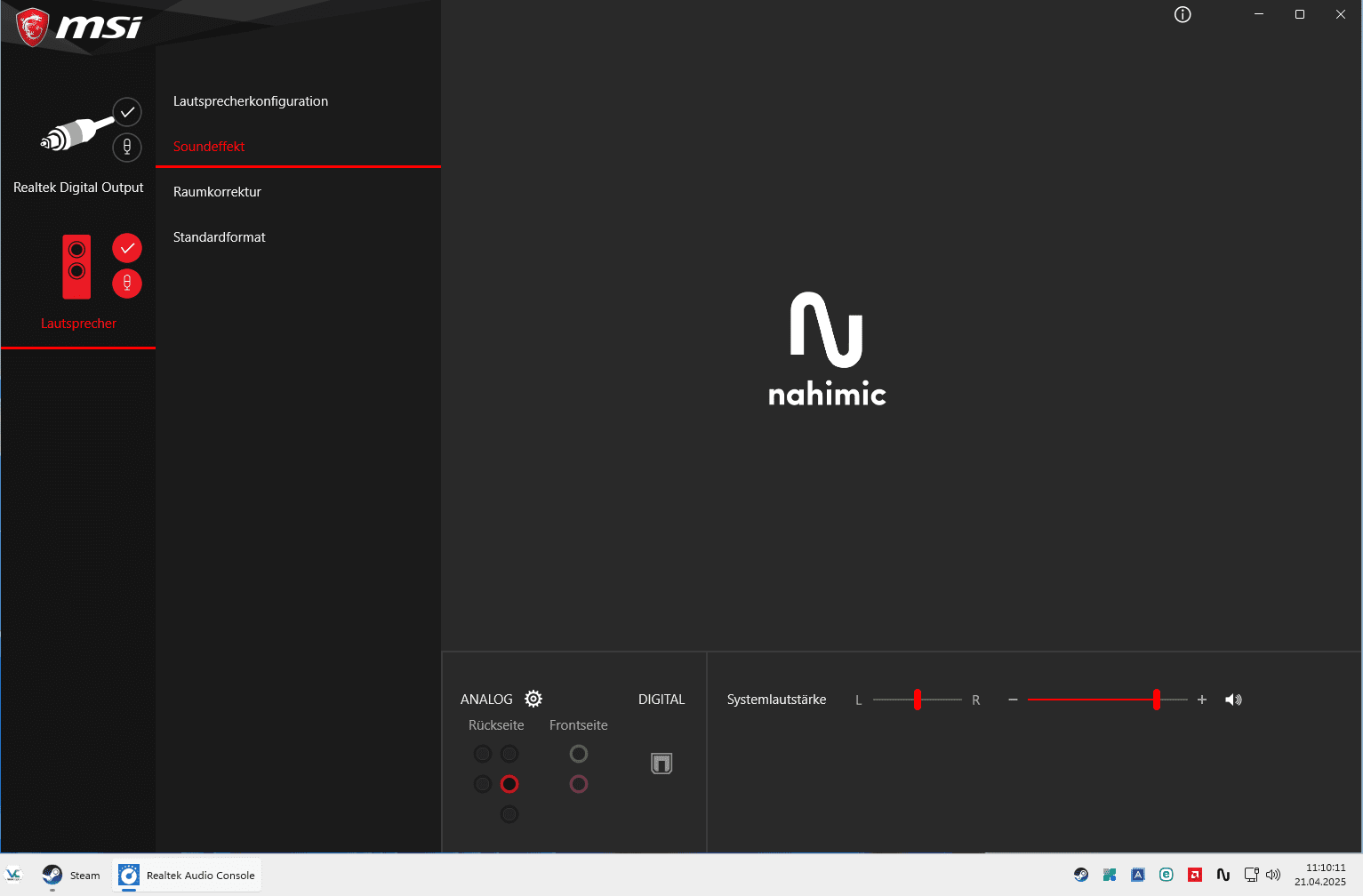

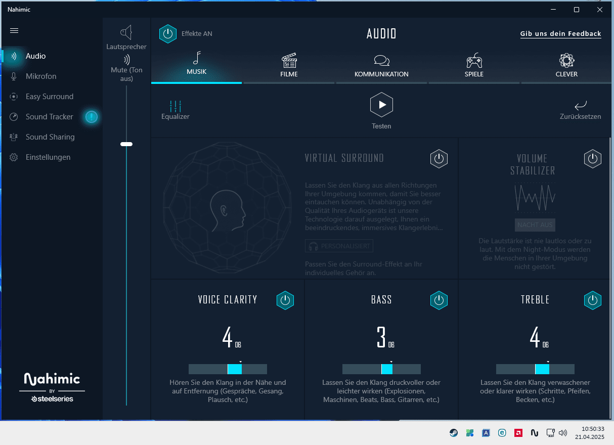

Die Nahimic Software ist die virtuelle Erweiterung zur Realtek Konsole und wenn dir in der Taskleiste das Symbol angezeigt wird, dann sollte das auch laufen:
Da du diese Settings in der Realtek Konsole nicht (mehr) durchführen kannst, ja, die Nahimic Console wirst du dann brauchen.

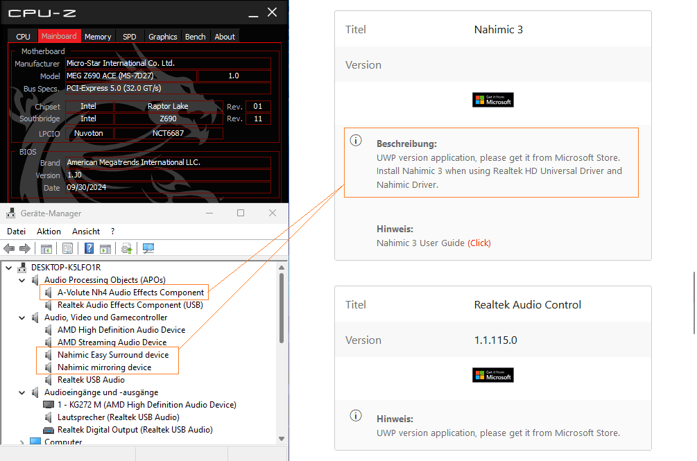

ps: Die Nahimic Treiber (APO) sind im Realtek Package inklusive. Wenn du keine "Ausrufezeichen" im Geräte-Manager haben möchtest solltest du das schon so belassen oder halt ein Treiberpackage direkt von Realtek nehmen (siehe Post IronAge). Ob das aber fehlerfrei läuft - ausprobieren. Wenn dich aber jetzt nur stört, dass du das Nahimic Symbol rechts in der Taskleiste bekommst, dann blende es aus oder schmeiss es aus den Autostart und öffne die Konsole halt umständlicher über das Menü bei Bedarf.

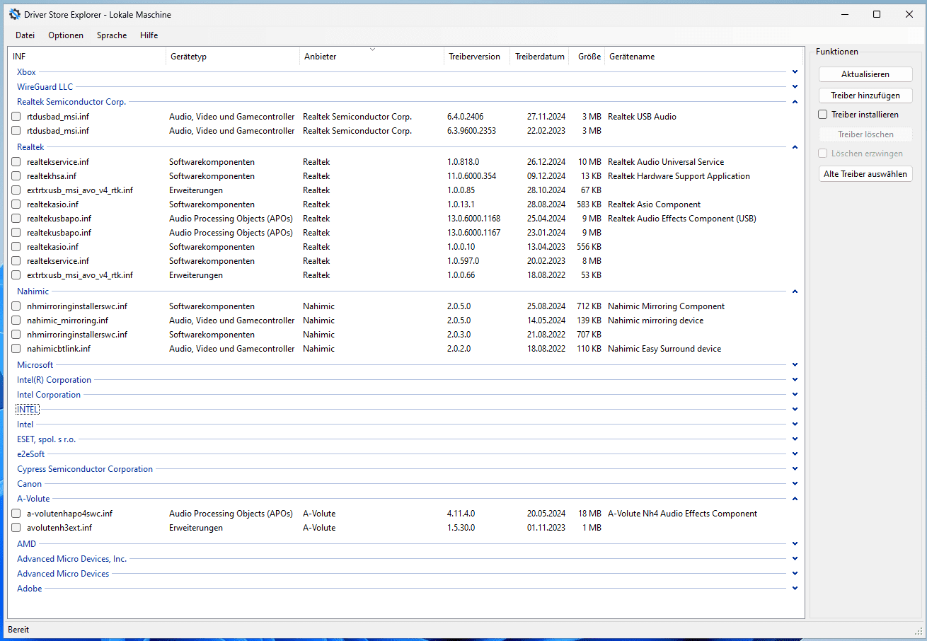

ps: Auch im DriverStore Explorer (Admin lokal / DISM Mode) finde ich keinerlei "Sonic" inf., nur die Nahimic/A-Volute/Realtek inf.
Also ich habe wirklich keinen blassen Schimmer was dir da für Malware untergeschoben wurde.
