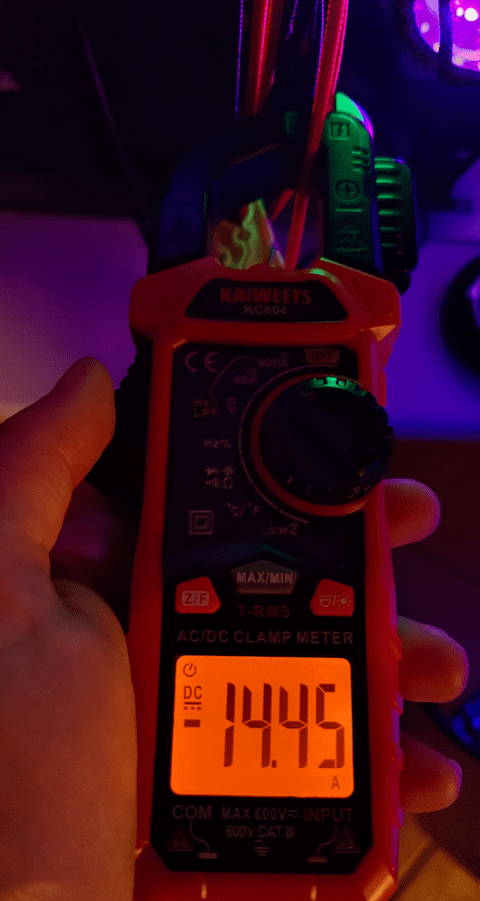

ich habe kürzlich eine Zotac RTX 5090 gekauft (link), ich bin schon froh dass ich keine Scalping-Preis gezahlt habe. Wie Roman (der Bauer) habe ich entschieden eine Strommesszange zu kaufen und meine 2 Kabel zu testen (Cablemod und Corsair). ich wurde auch von diesem Artikel inspiriert: link
ich habe genau diesen Inhalt auch auf einem anderen Forum veröffentlicht.
Netzteil: CORSAIR HX1200i (ATX 3.0)
Corsair Kabel: link
2022 Cablemod Kabel: link
Strommesszange: link (Hinweis: Messabweichung bis zu +0.1A pro Messung durch die Strommesszange, weiterhin arbeitet das Netzteil in einer Range zwischen 11.8 und 12.1V, und das beeinflusst die Präzision der Endmessung)
Schritt 1: Cablemod Kabel
Ergebnisse:
1) 14.45A
2) 12.8A
3) 6.7A
4) 6.1A
5) 4.5A
6) 5.1A
Standardabweichung = 4,25 A (schlimm)
Nach verschiedenen Neustarts des Computers habe ich festgestellt, dass es gibt, immer ein Paar von Kabeln gibt, die eine niedrigen Widerstand (11A+ pro Kabel) haben und in ein Paar fließt immer die Hälfte des Stroms (<=6A pro Kabel).

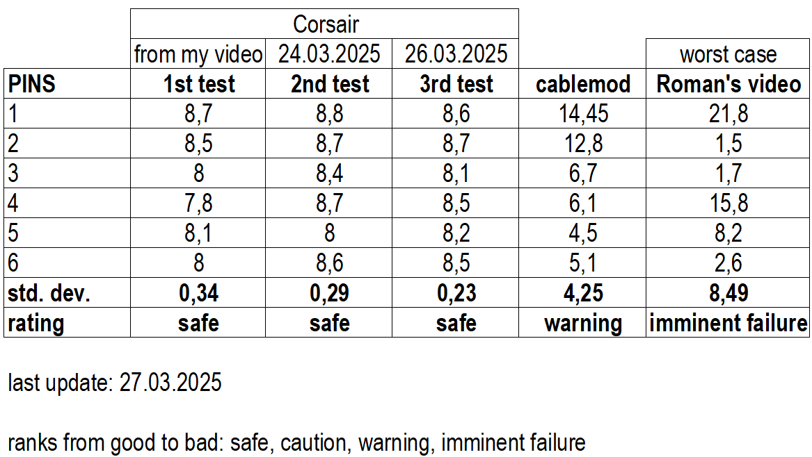

Schritt 2: Corsair Kabel
link zum Video:
Standardabweichung = 0,34A (sehr gut)
(die Pins haben den "leaf design")
Mit RTX 4090 / 5090 sollen Verlängerungen absolut vermeidet werden! das gilt auch für 90 Grad Adapters. es muss ein einziges Stück von der Karte bis zum Netzteil geben.
Generell empfehle ich, zunächst das eigene Kabel zu testen. Folg mal bitte die 2026 Tabelle für Sicherheitsempfehlungen

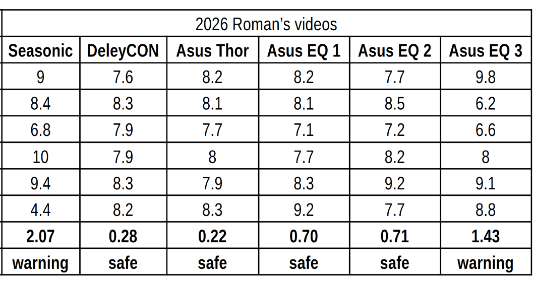

Mai 2026 Updates:
Der Asus Kabel war natürlich Schlangenöl, mein Corsair Kabel ist deutlich besser. Link zum Der Bauer Video:

kannst du mal alle die Daten hier posten? damit können wir die Standardabweichung kürzlich rechnen? ich habe die Messungen von Roman in der Tabelle hinzugefügt

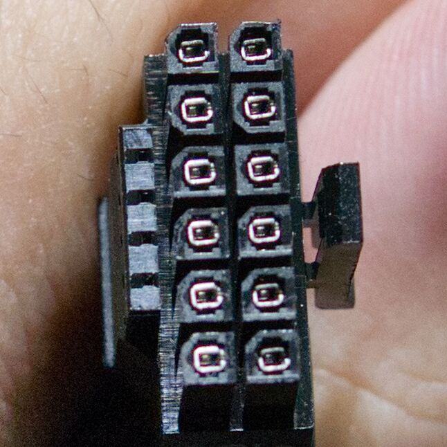

Der Unterschied bei der Fehlerwahrscheinlichkeit entstehtdurch die verwendeten Kabel. Das Corsair Kabel hat keine Sleeve über den EinzelLitzen. CableMod biete aber auch NonSleeved Anschlusskabel an. Wer so leichtsinnig ist an einem 12V-2X6 Stecker sleeved Kabel zu verwenden, muß sich nicht wundern, warum sie anfälliger sind.
link zum Quelle? ich habe noch nie ein solches Ding gehört. kann Sleeve wirklich die Ergebnisse SO VIEL beinflussen?
Ein Steckersystem mit schwimmend(beweglich) gelagerten Female Kontakten, funktioniert nicht mehr so wie es soll, wenn man durch zu große KabelAussendurchmesser(oder seltsame Steckergehäuse) den FemaleKontakten die Beweglichkeit nimmt oder auch nur einschränkt. Das 12V-2x6 Steckersystem hat ein Rastermaß von nur 3mm. Daher ist es logisch das KabelAussendurchmesser von mehr als 2mm die Beweglichkeit der Kontakte immer mehr einschränkt. Siehe auch microFit Datenblatt von Molex.
Bei einer Grafikkarte(genauso wie bei einer CPU) schwanken die Strombelastung stendig sehr schnell(100Khz....) mit mehr als 60% der durchschnittlichen Strombelastung(TDP).
Die Kaiweets KC602 Stromzange ermittelt auch nur durchschnittliche Strombelastungen(10Hz), und zeigt sie mit nur 3Hz auf dem Display an. Das ist aber für die Einschätzung der Unterschiede zwischen den sechs Steckerkontakte egal. Man sollte halt nur einen Benchmark wählen, bei dem die geforderte Rechenleistung nur wenig schwankt. Dann schwankt auch die durchschnittliche Strombelastung kaum.
