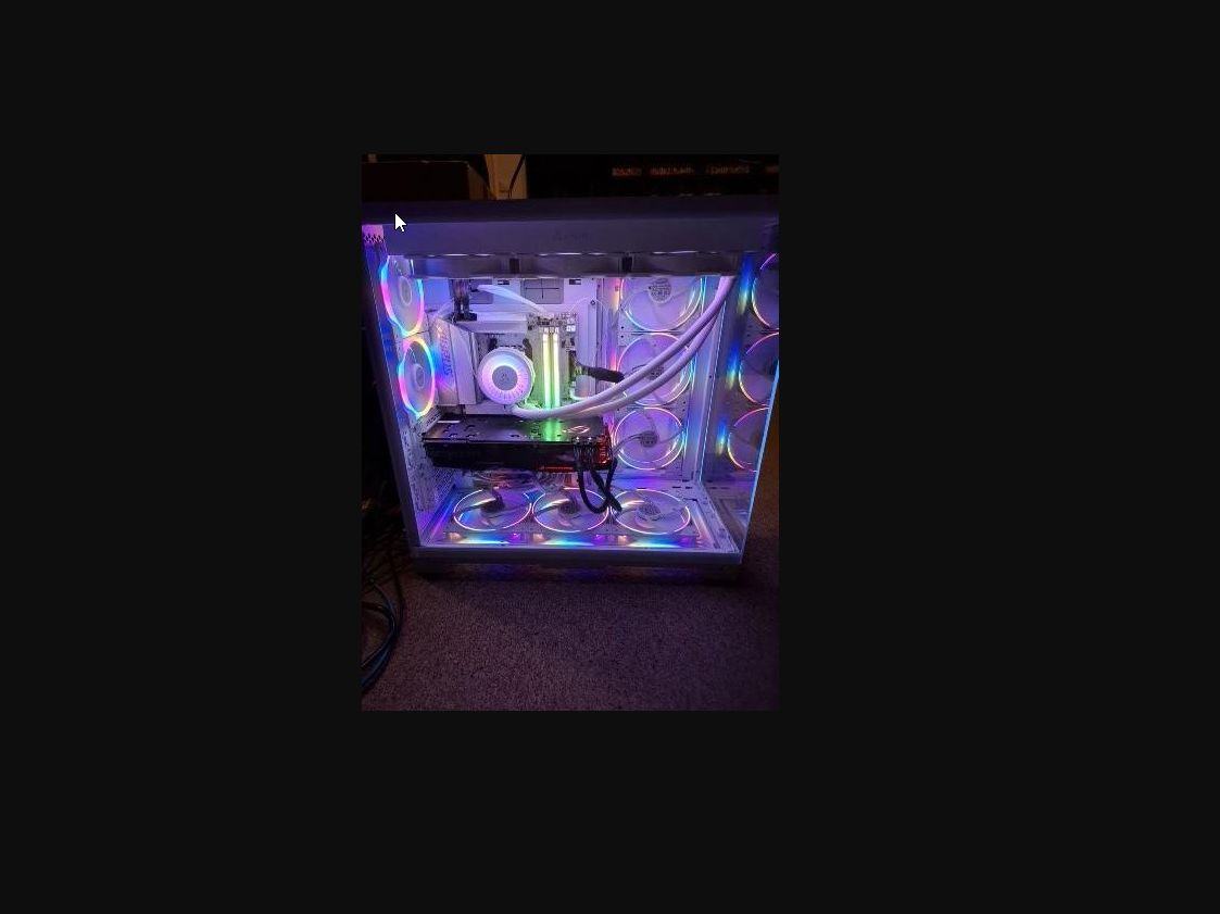

System sieht derzeit so aus:
Oben ist ein Arctic Cooling Freezer 3 420 verbaut, die anderen Lüfter sind alles 140mm be Quiet Light Wings, hinten wird dann nur ein 120mm verbaut, ebefalls ein Lightwing.

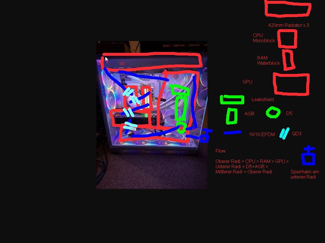

Hier ein grausiges Schaubild:
Die Schnellverbinder habe ich gestrichen, da eigentlich unnötig oder sollte ich irgendwo zwingend welche verbauen?

Wie im Schaubild und der Beschreibung dagestellt kommt an den unteren Radi ein kurzer Schlauch mit Kugelhahnn fürs entleeren, hab ich doch geschrieben und liebevoll "angezeichnet".
Einlass so wie ich das verstanden habe wäre am AGB, Leakshield runter, befüllen, Leakshield drauf, oder aber ein 3-Way-Stück am oberen Radiator mit auch einer Schlauchverlängerung und dann Trichter.

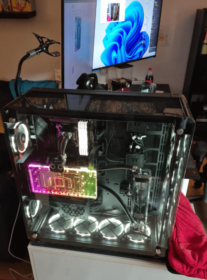

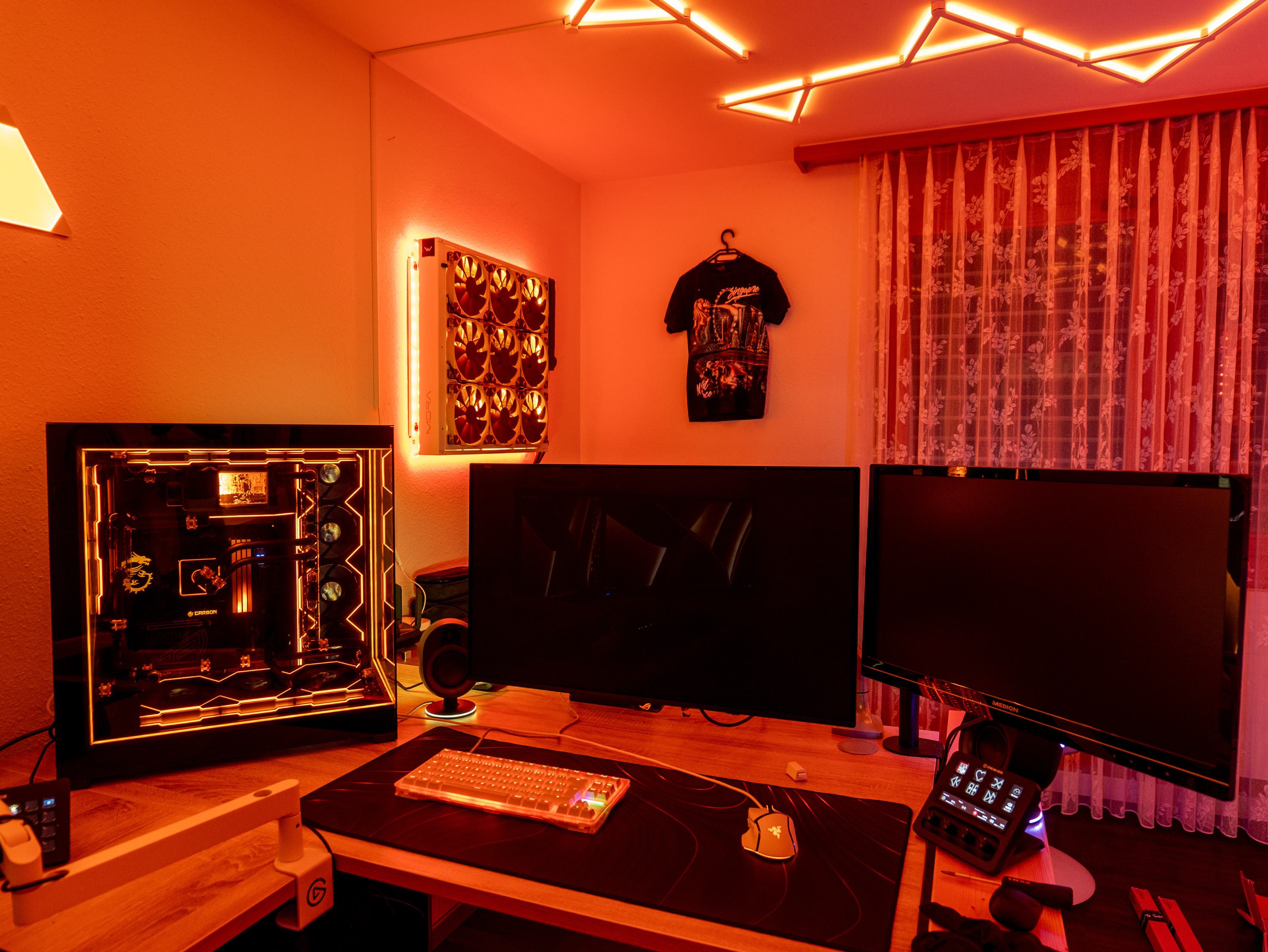

Hier mein neuer Build...
Da habe ich auch oben und unten noch jeweils ein Radiator drin (auch wenn ich die eigentlich nicht bräuchte)!
P1159647.jpgP1159642.jpg (JA Grafikkarte fehlt noch auf den Bildern, da immer noch kein Wasserblock =()

Das ist schon echt chique mit dem 600er da an der Wand, würde dann mit ner Gehäusedurchführung auf CPU->RAM->GPU->unterer Radi->seitlicher Radi->oberer Radi->raus, aber dann bräuchte ich wohl ne 2. Pumpe am MoRa, oder alternativ die Aqua Computer AGB/Pumpeneinheit im inneren (mag die einfach) plus den AGB+Pumpe am MoRa, aber das machts natürlich komplexer und wesentlich teurer.

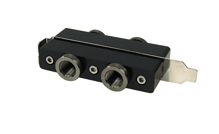

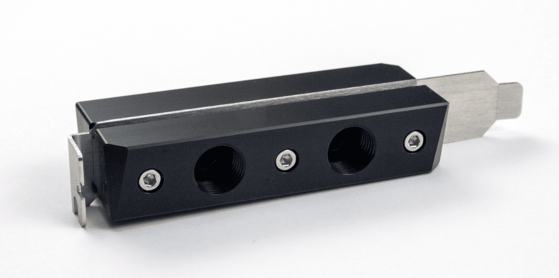

Btw. bei so einer Gehäusedurchführungsblende brauch ich da auf beiden Seiten Schottverschraubungen? Denke mal aber nicht ganz sicher.
2 (oder mehr) pumpen sind vorteilhaft, aber nicht zwingend notwendig.
also zb. bei der alphacool hf blende nicht.... die Blende ist ja schon die "schottverschraubung" an sich.
also zb diese hier. wleche auch ich nutze:
Hatte die Watercool Blende mir angesehen, die kommt scheinbar ohne.

@Ocrana
Bei der Blende von Watercool brauchst du genauso wie bei der Blende von Alphacool noch Fittinge auf beiden Seiten. Die sind eigentlich genau gleich aufgebaut. Beide haben auf beiden Seiten Gewinde für ganz normale G1/4 Zoll Anschlüsse.
Ich habe die von Watercool und habe nichts zu beanstanden. ;)
Ja, das ich die brauche um die Schläuche selbst dran zu kriegen hab ich schon gesehen, frage war ob noch was dazwichen kommt, laut Bildern kommt die Watercool so:
Da dann Schottverschraubung dran, dann Fitting, dann Schlauch, dann Überwurf zur fixierung.
Alphacool kommt direkt mit Schottverschraubung laut Bildern:
Oder seh ich das falsch?
Hä die sind doch beide genau gleich...
Bei der alphacool sind einfach g3/8" Gewinde drin und es kommen reduzierhülsen auf g1/4" Gewinde dazu.
Die Watercoolnhat direkt g1/4"... da kommt nichts weiteres dazu oder dazwischen.
Einfach die entsprechenden fittinge ran und fertig.
Schottverschraubungen brauchst du, wenn du durch einfache Löcher oder so im Gehäuse willst, wo sonst noch kein Gewinde und nichts ist..
Die Slotblenden sind schon einen "Schott" xD.

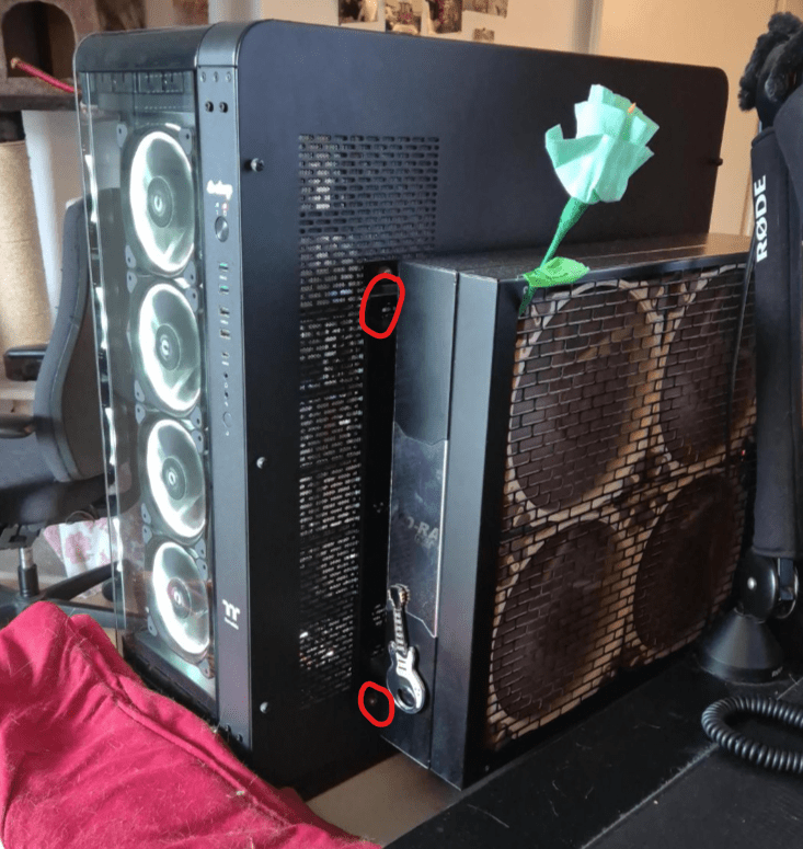

@ pro Mora
Für den Fall das du den nicht an die Wand hängen möchtest und trotzdem "ein" System haben wollen würdest:
Ich hab meinen einfach an die Seite dran gehangen.
mit der passenden Mora Wandhalterung. Das ist nen 420.....schätze die neue Serie von Mora ist größer als der Tower.
und was ganz wichtig ist...Moras fühlen sich im Rudel am wohlsten. Musste ich bei meinem ersten Morakauf auch erst lernen.
Warum Pumpe und AB nicht drinnen? Platz genug hättest du in deinem Gehäuse doch. Hab das auch alles nach drinnen gebastelt.
@besterino ich guck mal, weil crimpen ist nicht so meins, hab gesehen das da Leute selbst die Stecker tauschen aber bin da 0 bewandert.
Vorerst wird er seitlich neben dem Rechner/hinterm Schreibtisch stehen, hab da nen Meter frei wegen Zugang zum Schrank, Ende des Jahres hab ich vor umzuziehen und dann kommt er an die Wand. Habe "nur" den 400er bestellt, nicht den 600er, also so groß isser dann auch nicht.
Wollte zuerst intern verbauen, deswegen auch das O11, wäre dann ja mit ner aqua computer Ultitube 200+D5+Leakshield über den vordersten Boden-Fan gewandert, aber wenn ich mich jetzt schon für extern entschieden habe dann auch richtig und dann wird das Case wohl auch getauscht, das Y70 ist jetzt nur ein wenig kleiner, aber das Touch Infinite hat was, aufs Display dann die Aquasuite und fertig.
