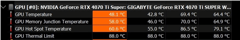

Hallo zusammen.
Hab mit Hwinfo grad mal meine GPU Temperatur mit Hwinfo ausgelesen, während das Spiel Alan Wake 2 lief.
Die GPU Temperatur hat einen Maximalwert von 69,4 und einen Mittelwert von 64,4. Denke das ist soweit in Ordnung, aber sind auch die anderen Temperaturen wie Junction Temperature (müsste VRAM sein?), Hot Spot usw okay?
Danke für die Hilfe :)
Liegen da wo man sie erwartet.
