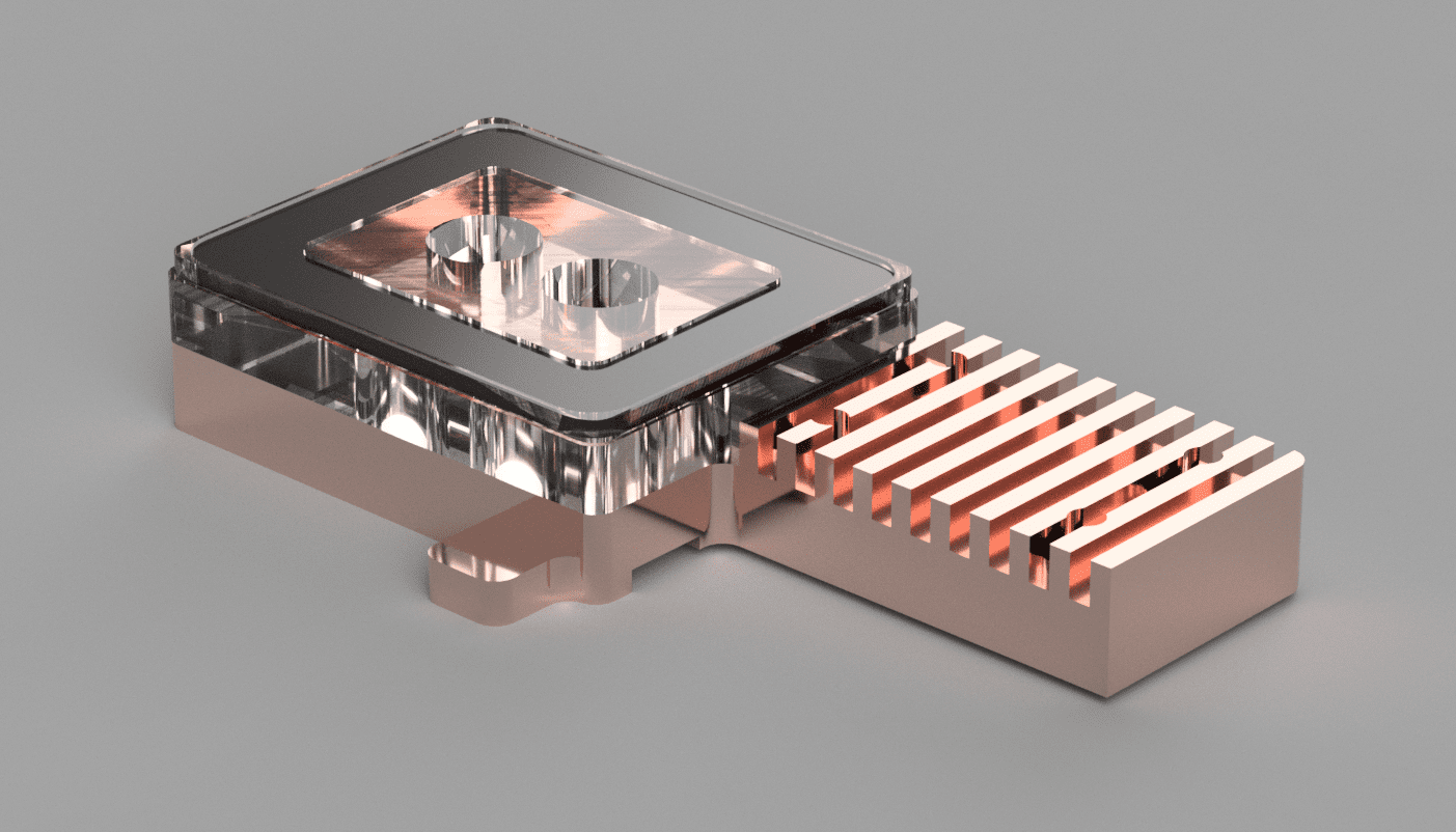

was gibt es so für interessante Freewarerendertools? Aktuell probiere ich das alte Keyshot 5 aus. Das Problem ist die Beleuchtung bei transparenten Bauteilen. Beispielsweise Wasserkühler. Das Kupfer scheint nicht durch das Acrylglas durch.

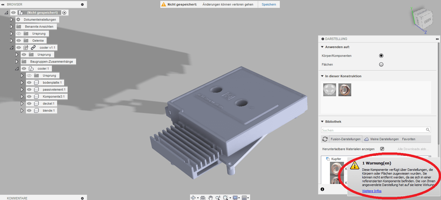

Fusion kannst knicken. Er importiert die von Solidworks verwendeten Materialien nicht. Wenn ich in Fusion die Materialien selbst zuweise isser bitchy.
Wie kann ich den Bauteilen in Fusion Materialien zuweisen?
Dateiformat: IGS

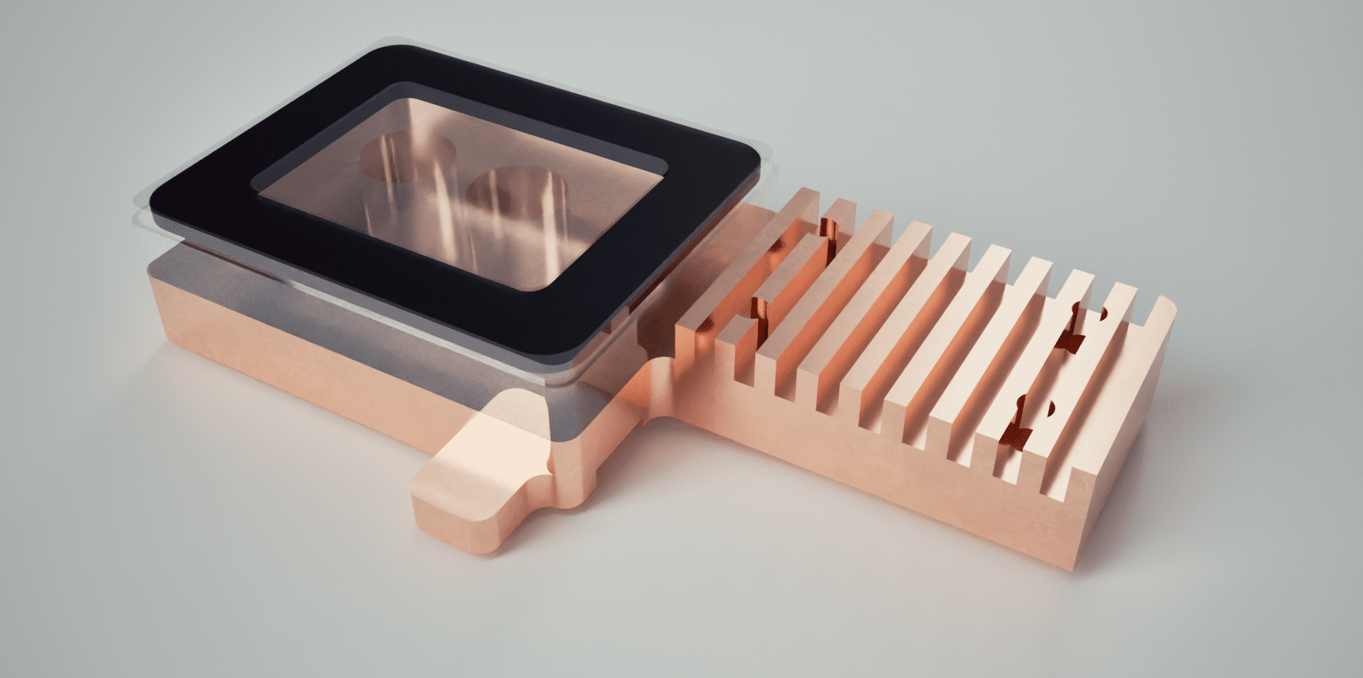

Blender kann ich komplett knicken. Ohne anständigen Export brauch ich damit gar nicht erst anfangen. Bei Fusion bin ich auch raus. Hab ums verrecken keine Materialien auf die Parts bekommen. Habe es mit Keyshot 11 mal probiert und mit einigen Einstellungen sieht das nicht gerade bombe, aber akzeptabel aus.

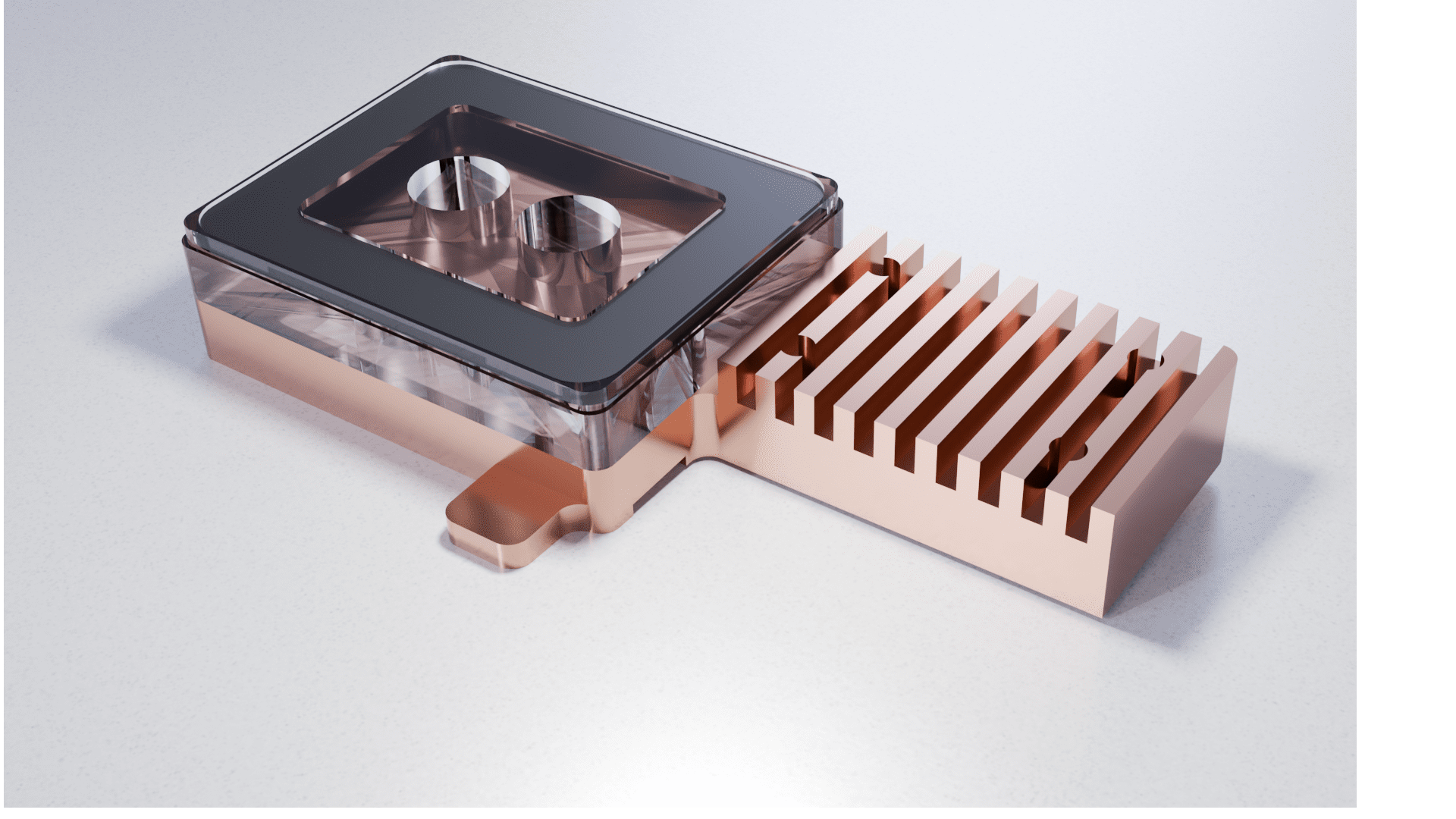

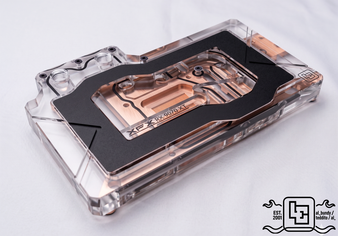

Nach etwa 2h Tutorials gucken passt das schon relativ gut. Die Rauheit der Acrylteile wurde erhöht sodass die Kanten deutlich weniger Reflexionen haben. Gebürstete Struktur ist nur auf der Oberfläche. Lässt sich wirklich blöd händeln in Keyshot 11. Aber ist machbar. Tiefen und Struktur vom Bürsten wurde etwas angepasst und es wurde etwas mit der Beleuchtung gespielt. Rauheit der schwarzen Kunststoffblende wurde erhöht. Ist noch weit weg von realistisch aber akzeptabel in der Verwendung.

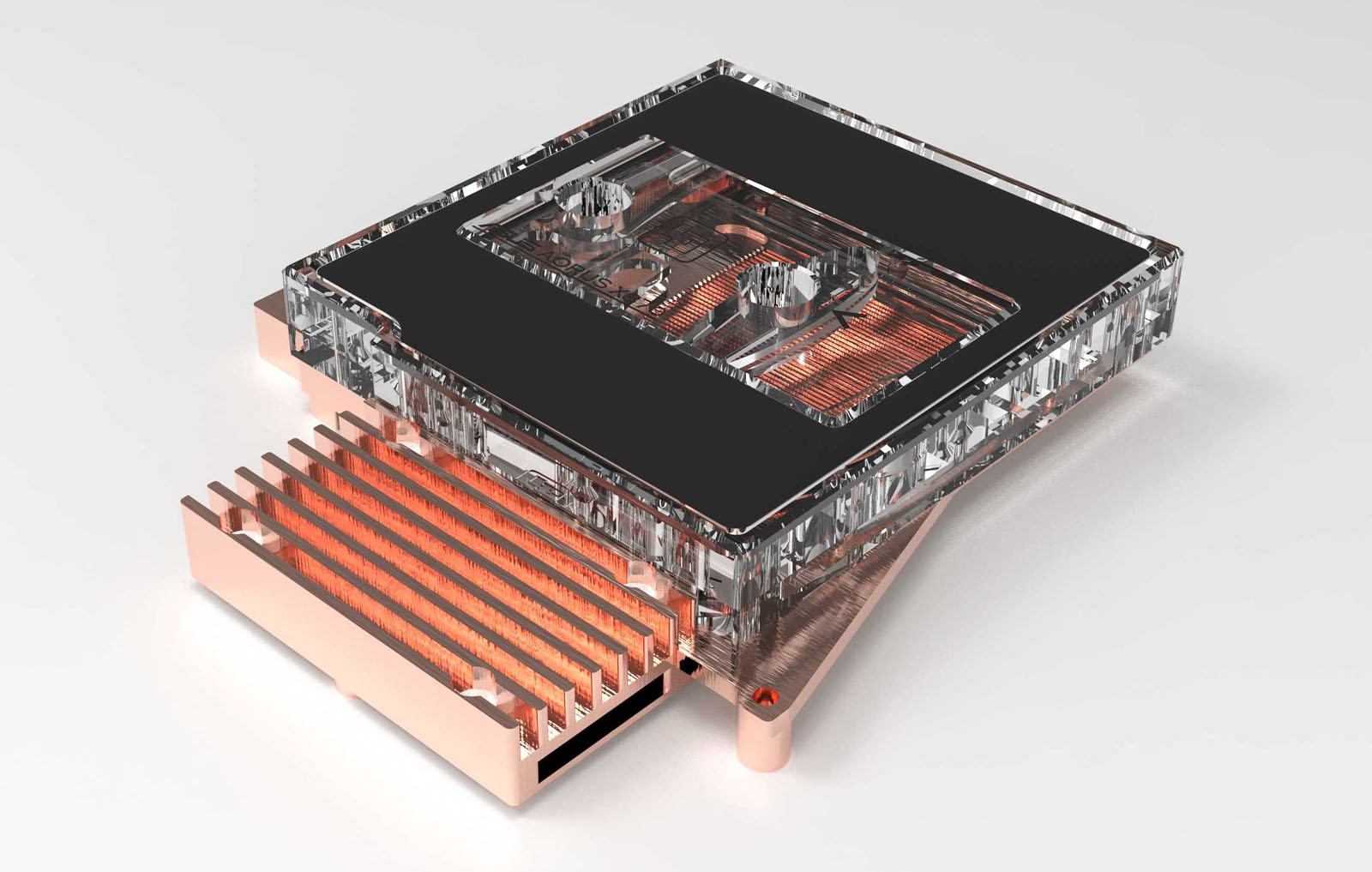

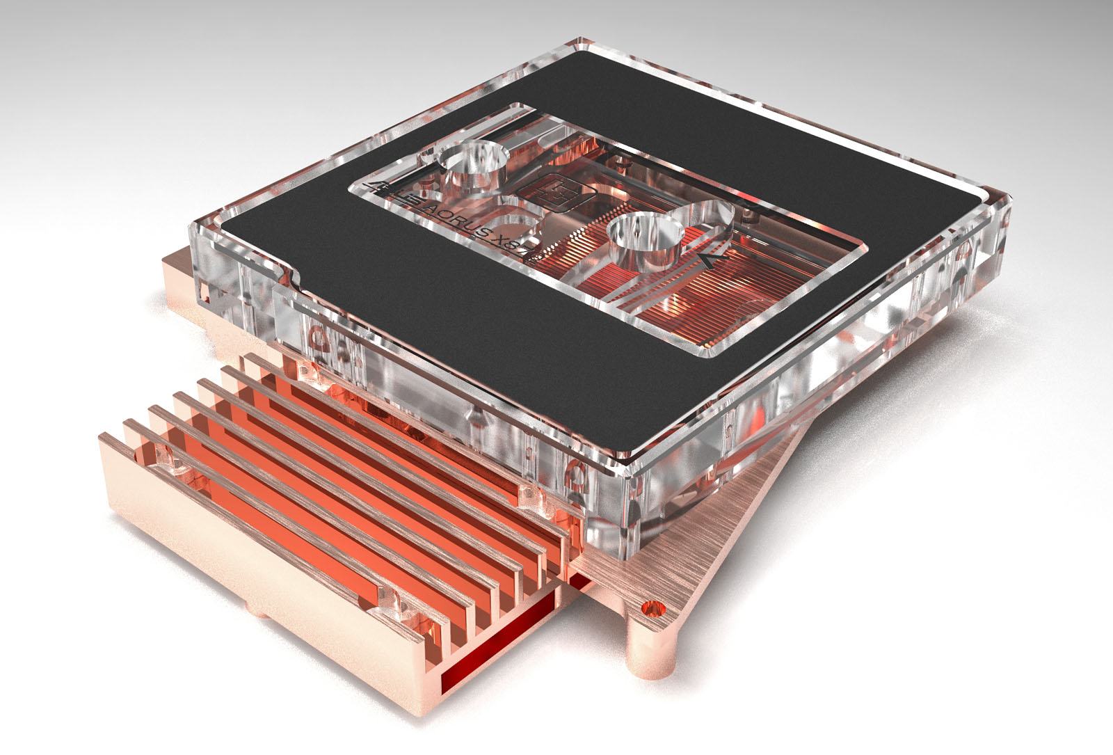

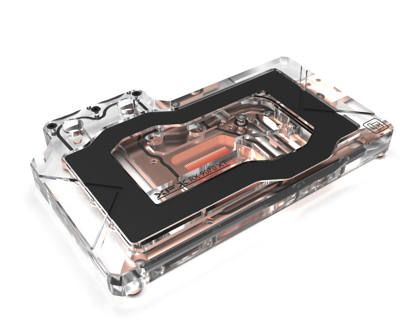

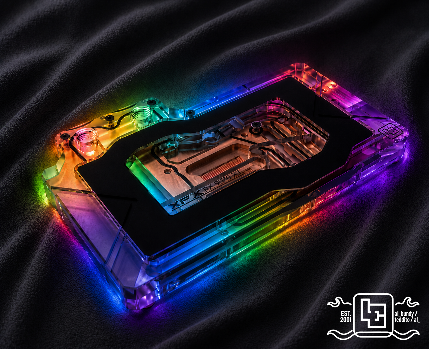

Mir ist das Ergebnis bisher noch zu peinlich gewesen um etwas zu releasen. Daraufhin habe ich noch etwas Zeit investiert. Mein Rendertool ist nur ok und es konnten auch kleinere Fortschritte gemacht werden. Die ganzen Reflektionen raus zum Beispiel die völlig übertrieben sind. Es gibt inzwischen erhebliche Fortschritte. Um das gerenderte Bild auf ein höheres, fast realistisches Niveau zu heben, habe ich wiederum Tage investiert, um mittels KI ein Rendering bearbeiten zu lassen, das einem „Out-of-the-cam“-Bild nahekommt.
Anbei ein Bild des bald fertigen XFX Quicksilver RX 9070 XTX Wasserkühlers. Ich habe viel probiert: diverse Plattformen, die verschiedene Modelle anbieten, ChatGPT und Gemini. Unterm Strich muss man sagen, dass die Ergebnisse bei Nano Banana 2 konstant gut sind. Das taugt wiederum nichts für RGBs. Also habe ich das in Gemini gerenderte Bild in ChatGPT geschoben, und nun sieht das auch nach etwas aus. Achtung: Das sind nur Renderbilder. Der Kühler wird erst diese Woche gefräst.
