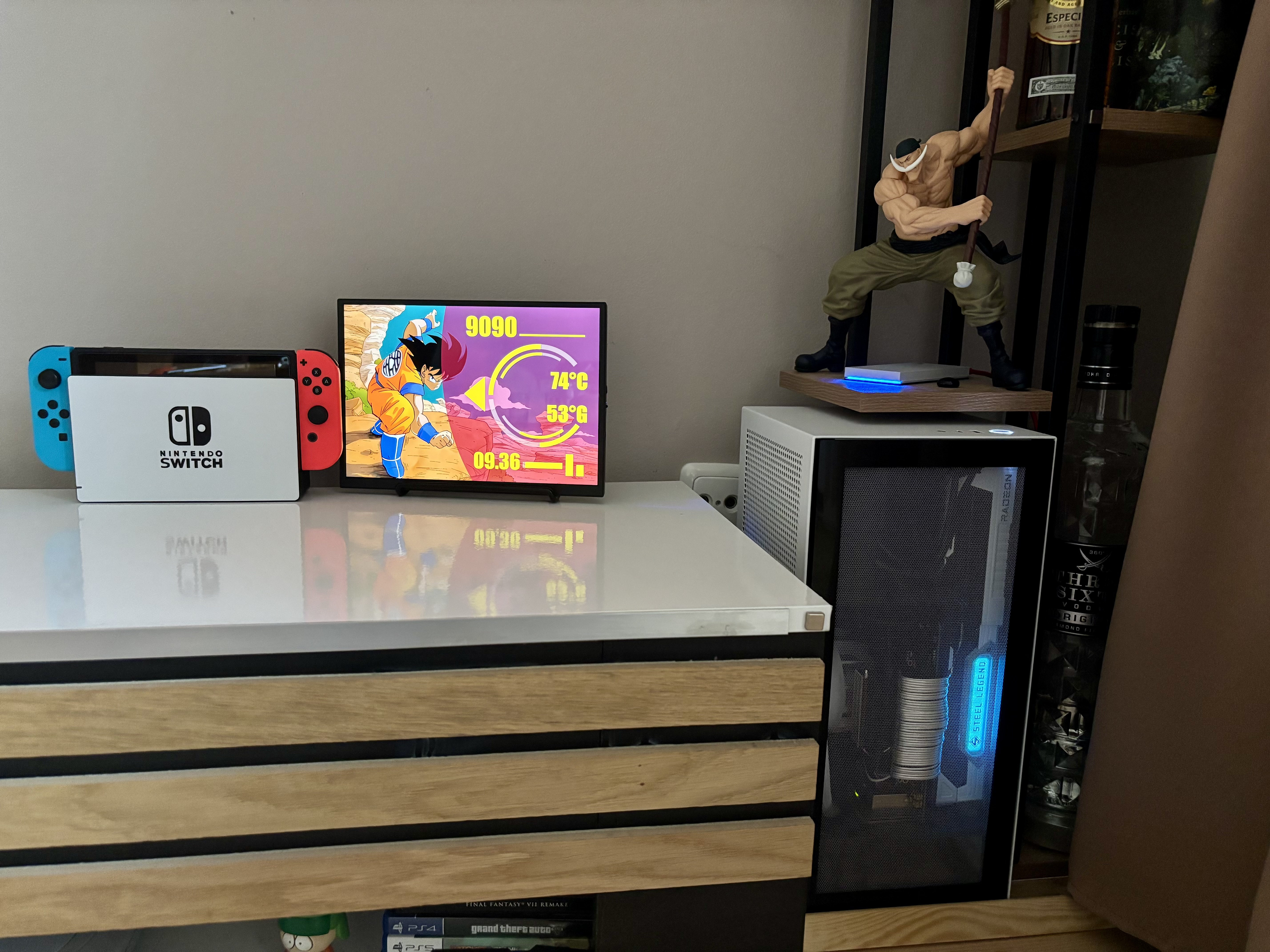

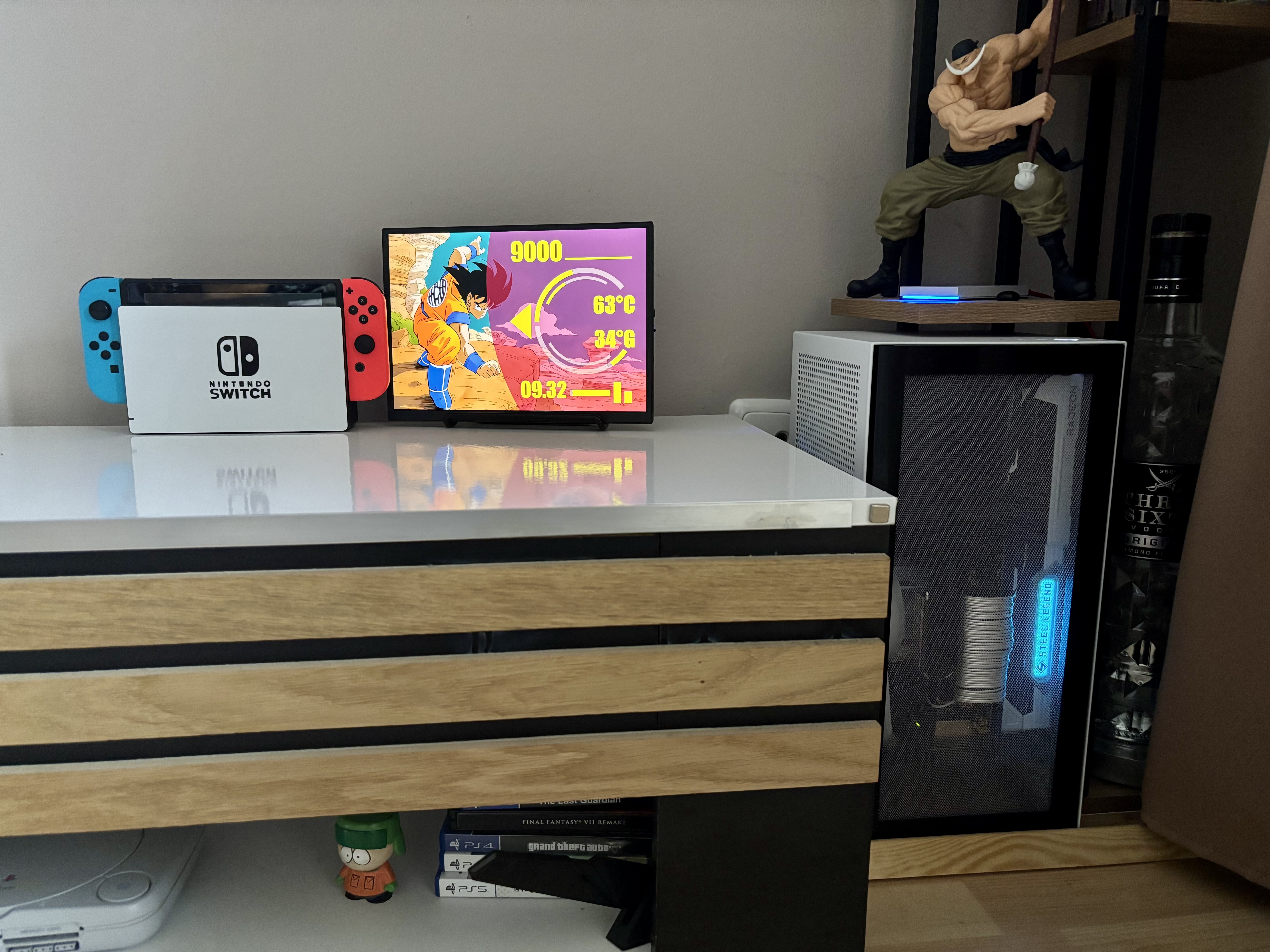

Die Temperatur der GPU ist völlig in Ordnung. Mich wundert allerdings, warum meine CPU im Idle Zustand bei 65 Grad Celsius liegt. Bei stärkerer CPU Belastung steigt die Temperatur leicht auf 70 bis 80C. Sollte die 280er AIO nicht bessere Werte liefern?
Kann es sein, dass die CPU einen leichten Defekt hat? Habe sie nämlich bei Kleinanzeigen gekauft. Jetzt weiß ich nicht ob die CPU gemäß der Werksvorgaben arbeitet.

Verhalten sich die CPU's mit dem x hinten dran nicht generell etwas hitzköpfiger? Bezüglich dem NZXT H1: Der Nachfolger hat einen Lüfter spendiert bekommen, welcher sich aber weiter oben befindet, was auch meinen Beobachtungen entspricht, denn die Wärme staut sich oben und kann dort nicht groß entweichen. Mit dem Deaktivieren des Zero Fan Modus war das Geschichte, wobei die Temperaturen zu keinem Zeitpunkt ins Bedenkliche abdrifteten.
Der Kasten selbst ist gar nicht mal so schlecht, zumindest für den Hunderter, für den er dazumal abverkauft wurde. Potente Hardware würd eich dem aber nicht anvertrauen wollen, das wurde schon dazumal in dem mydealz Thread deutlich. Zudem wirkt mir dein NZXT H1 auf mich sehr eingequetscht.

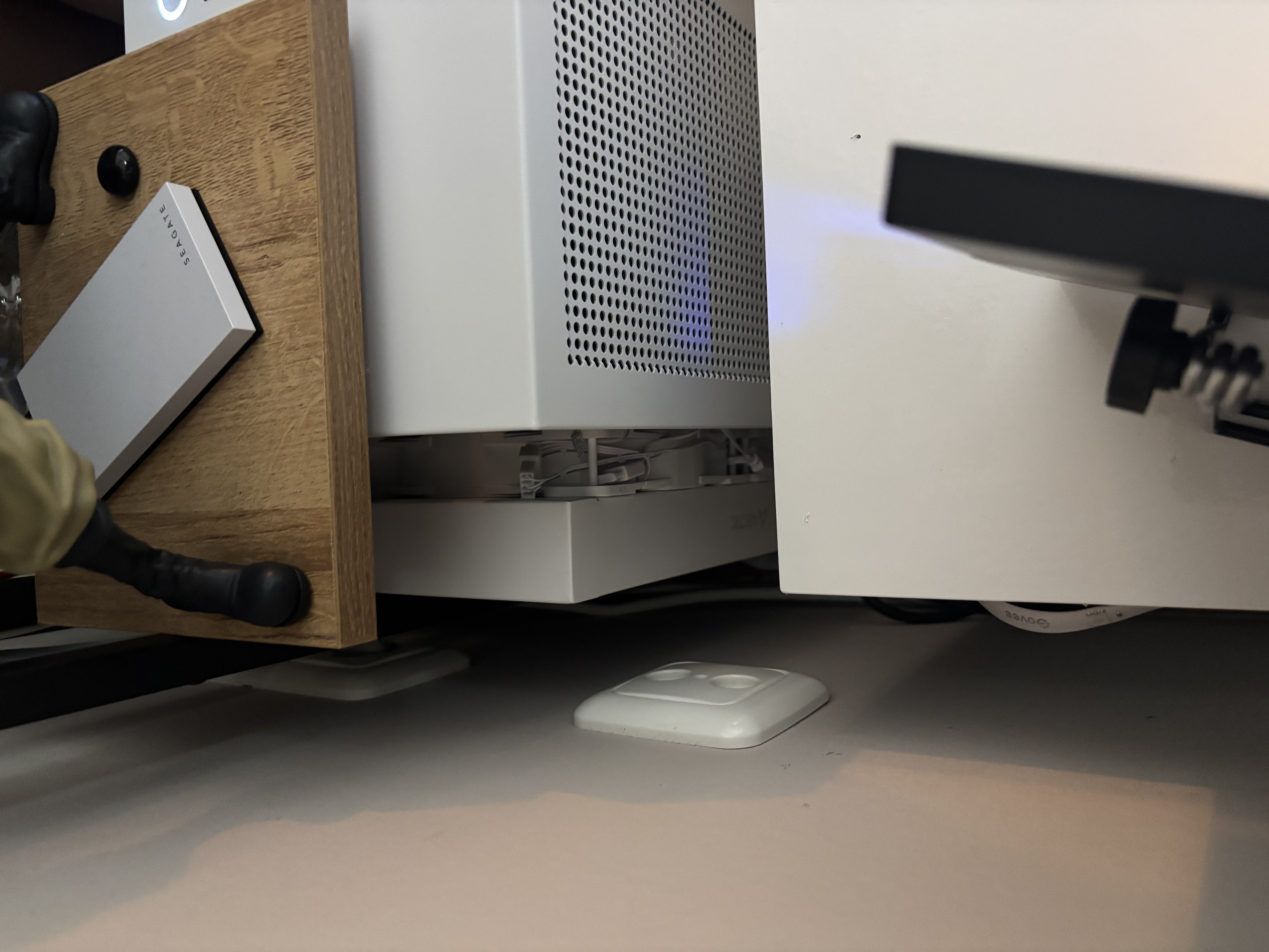

ARCTIC liquid Freezer III 280 (montiert an der Rückseite des Gehäuses)
Außen oder wie ist das zu verstehen?

Da der PC im Wohnzimmer steht ist der abgebildete Standort meine einzige Option, ohne das es zu aufdringlich für die Dame daheim wirkt.
Sofern es tatsächlich normal ist, dass diese CPU wärmer läuft, ist ja eigentlich alles in Ordnung. Es schien mir halt erstmal etwas zu hoch für ein idle Zustand in Verbindung mit der 280er AIO. Dank der AIO ist die gesamte Rückseite gut belüftet und von den Dimensionen her passt der PC genau in die Ecke rein. Der Nachfolger ist etwas größer und kommt daher für mich nicht in Frage.
Ja genau der Radiator ist hinten angebracht. Siehe Foto
