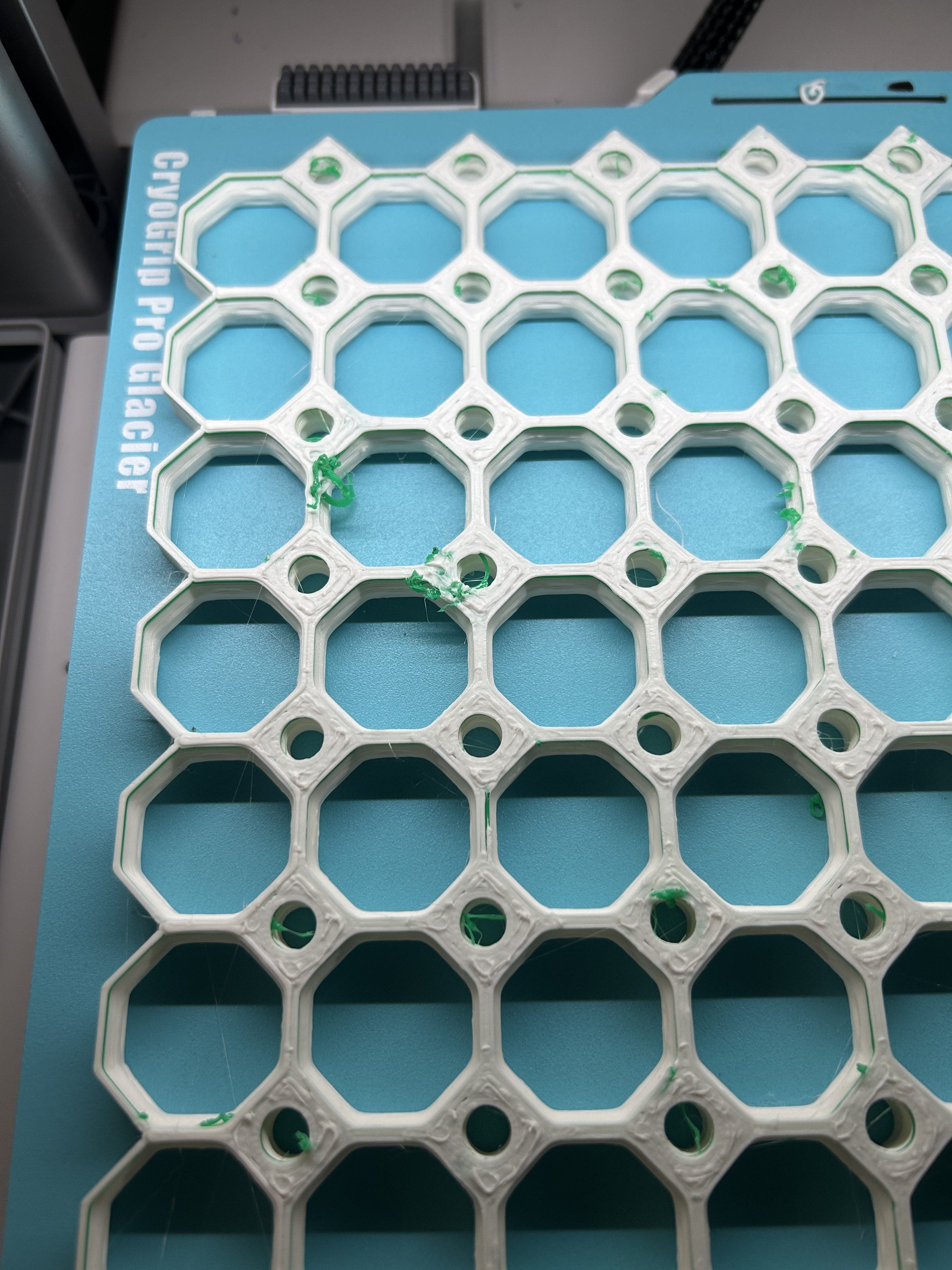

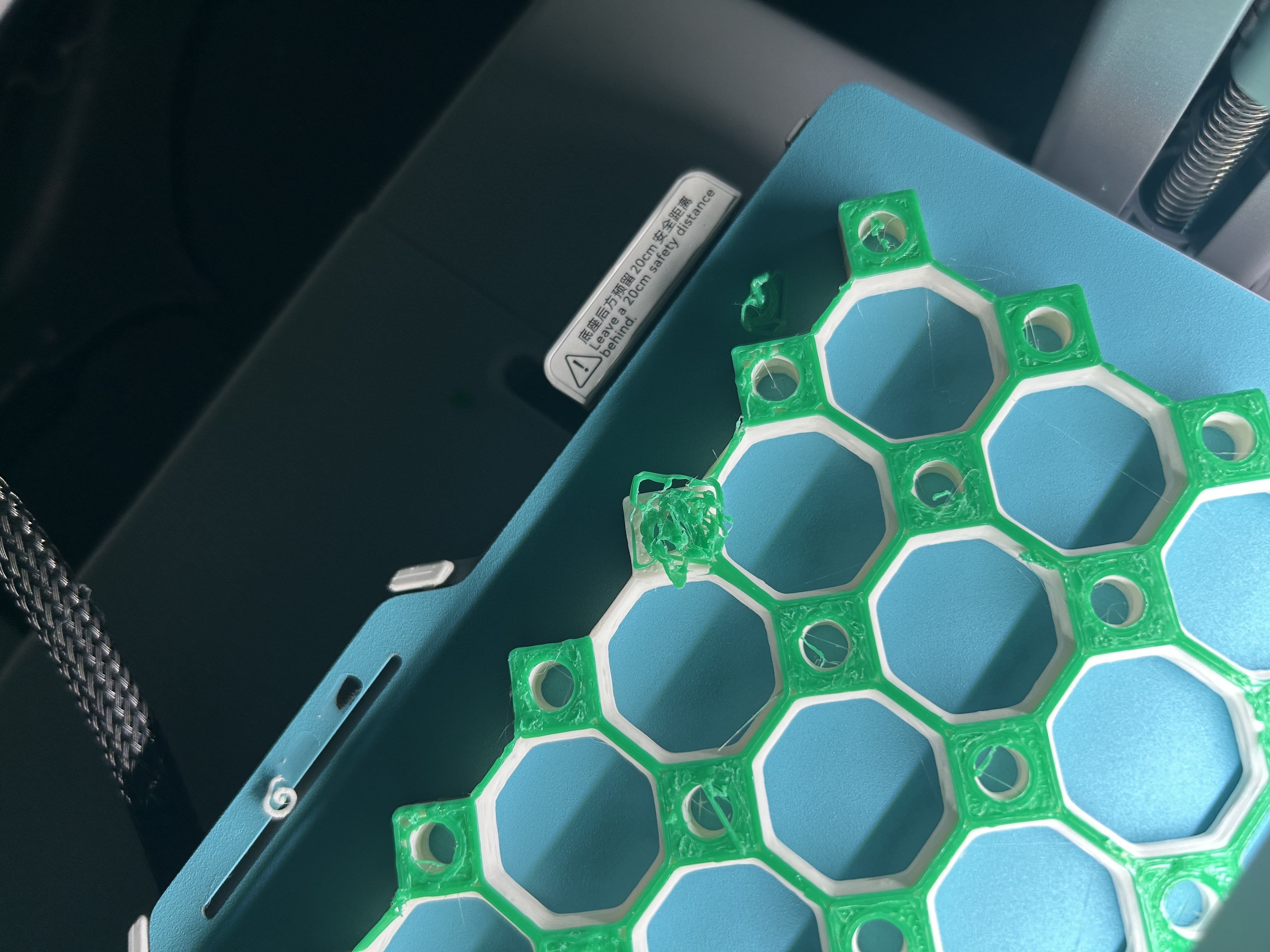

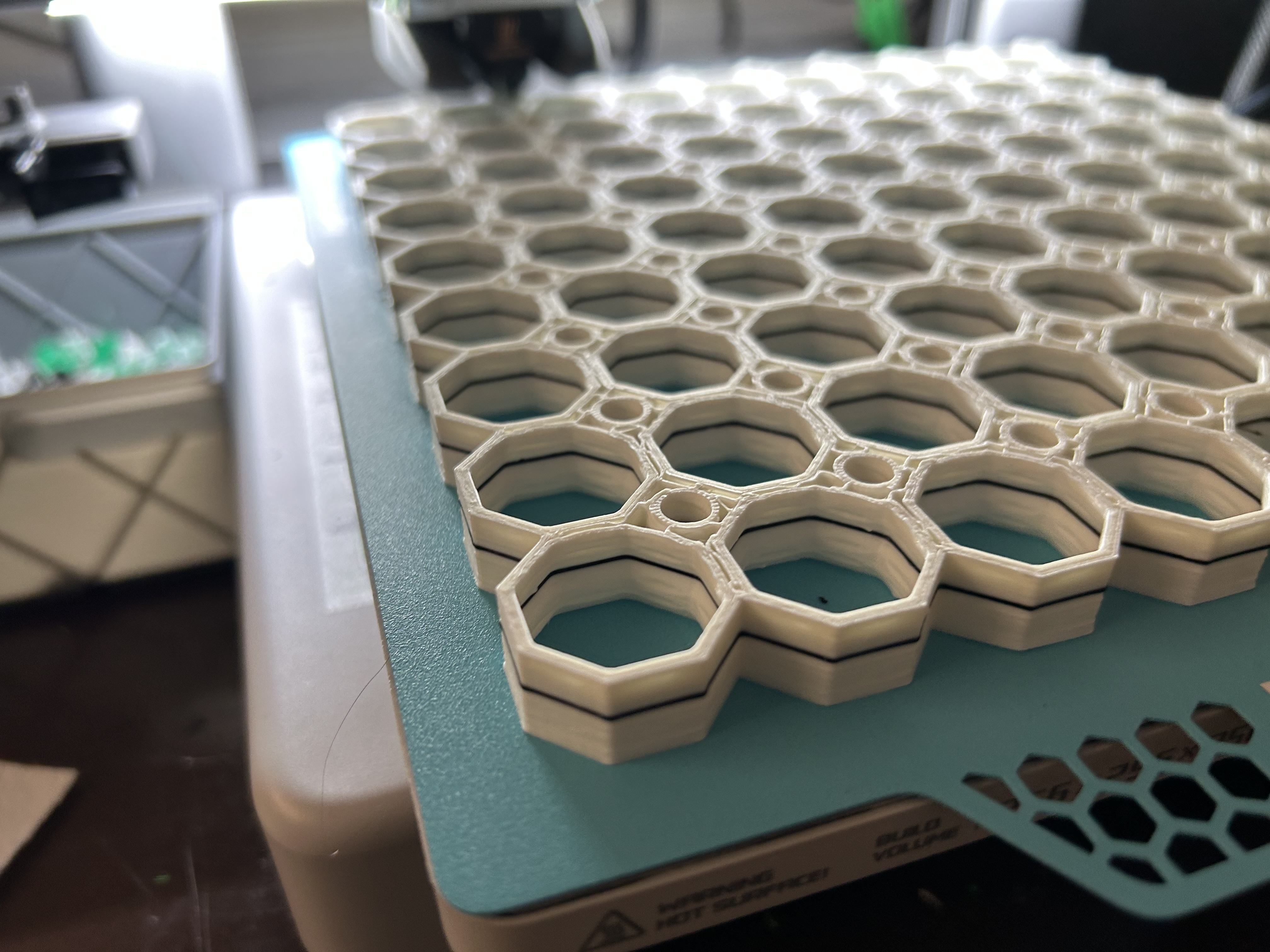

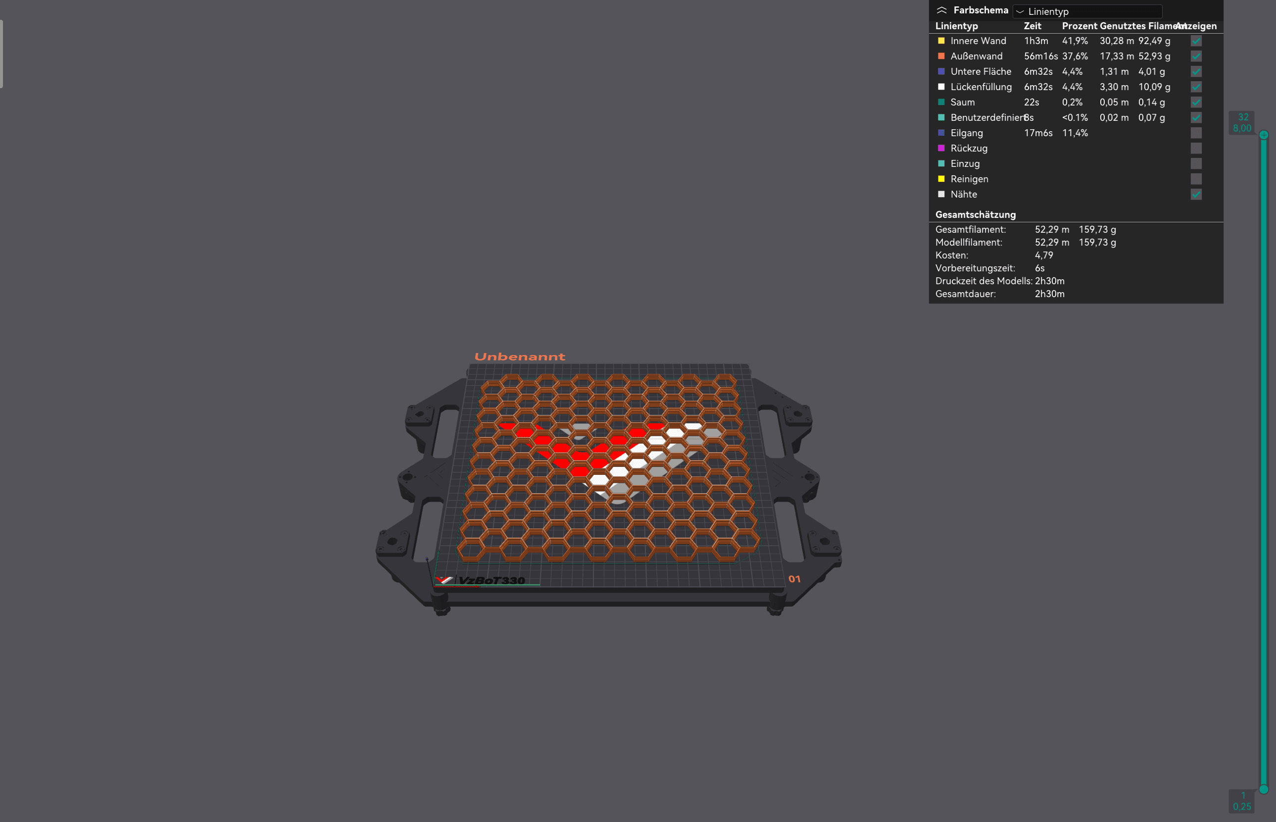

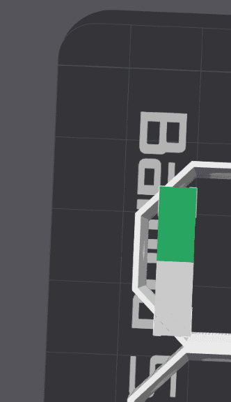

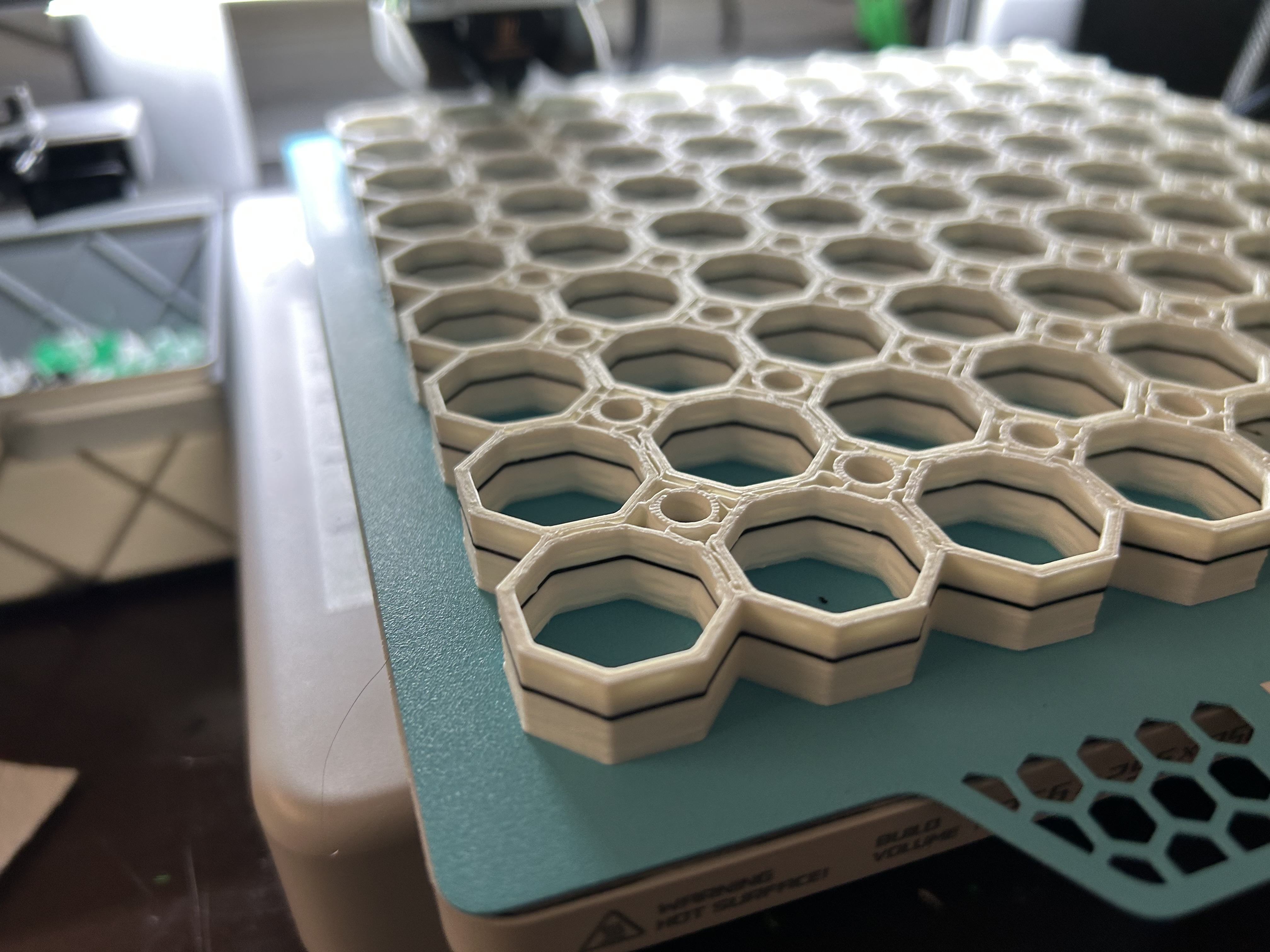

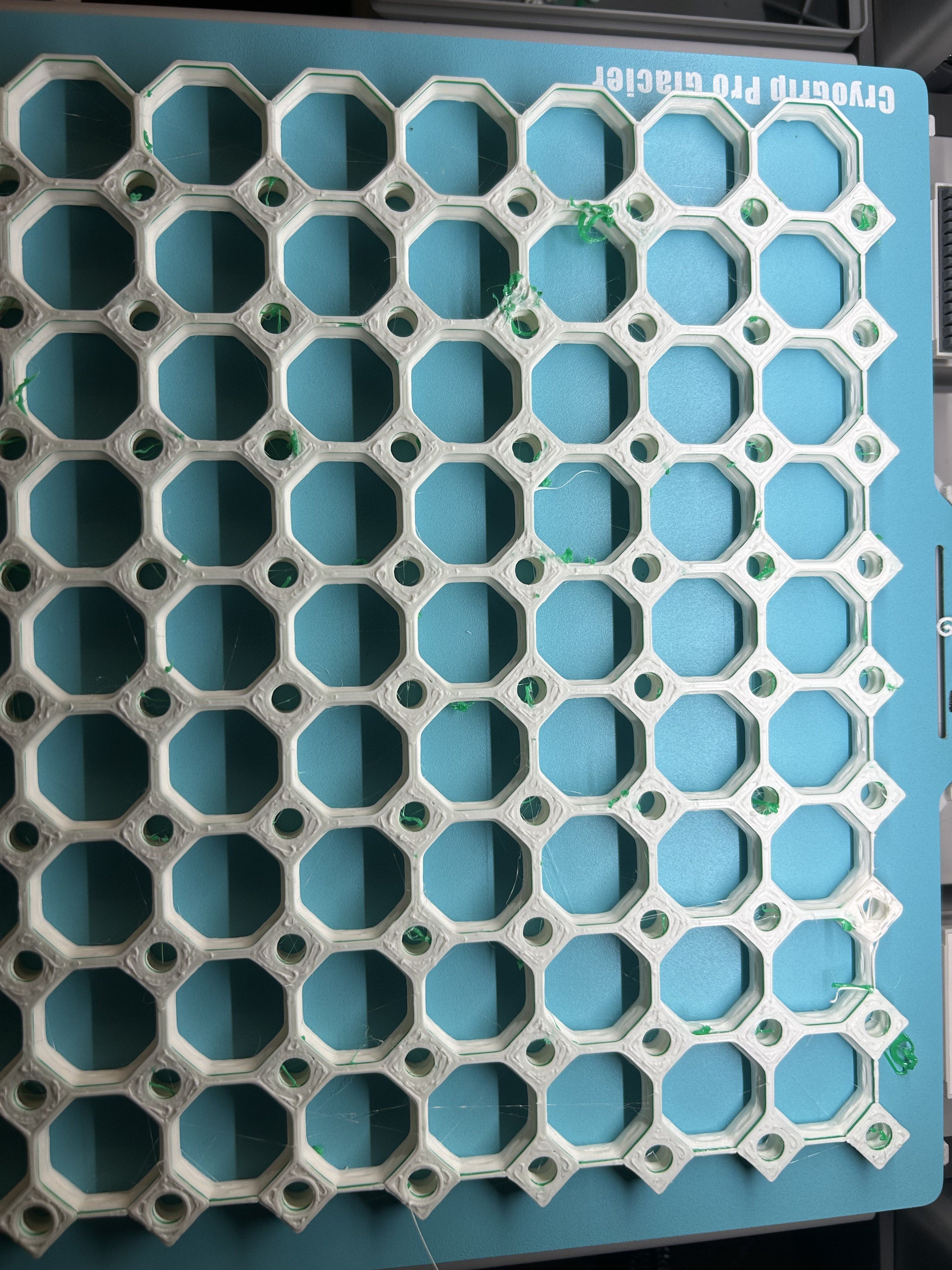

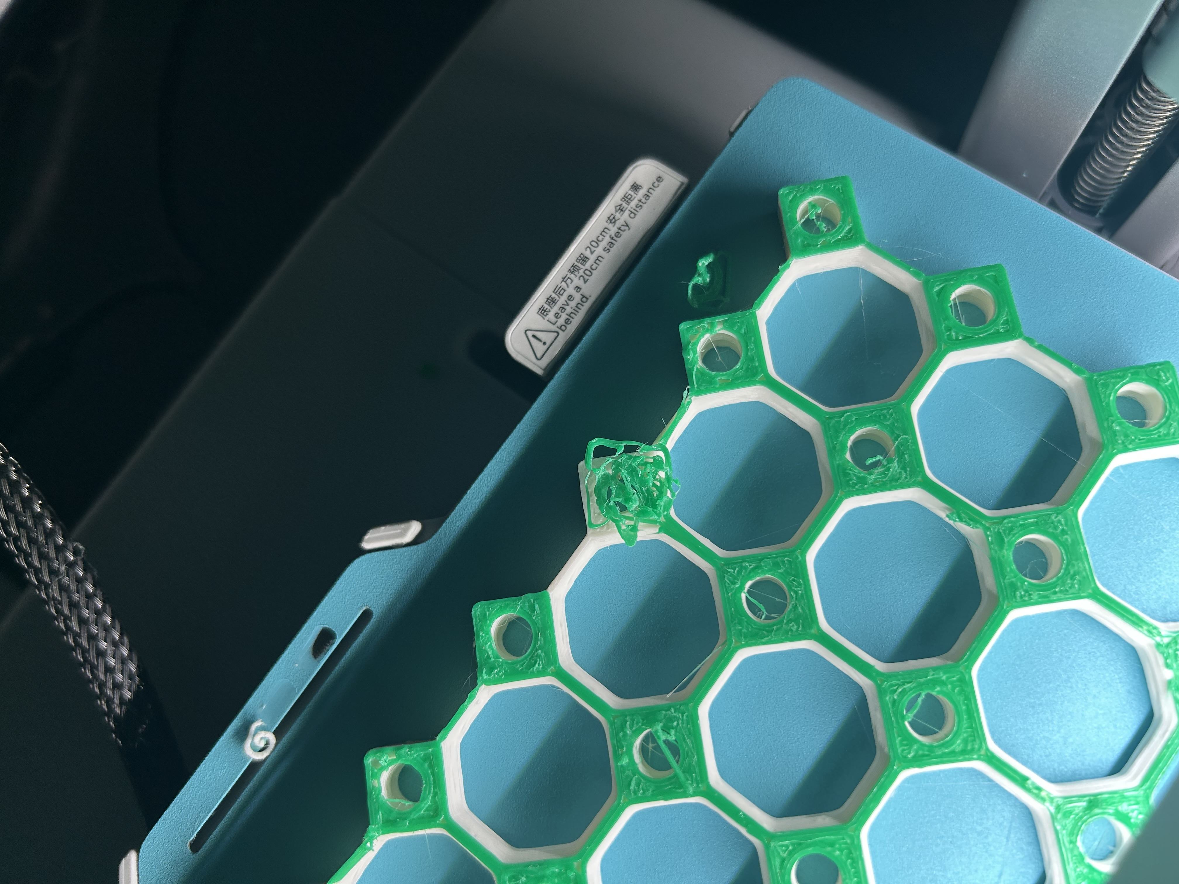

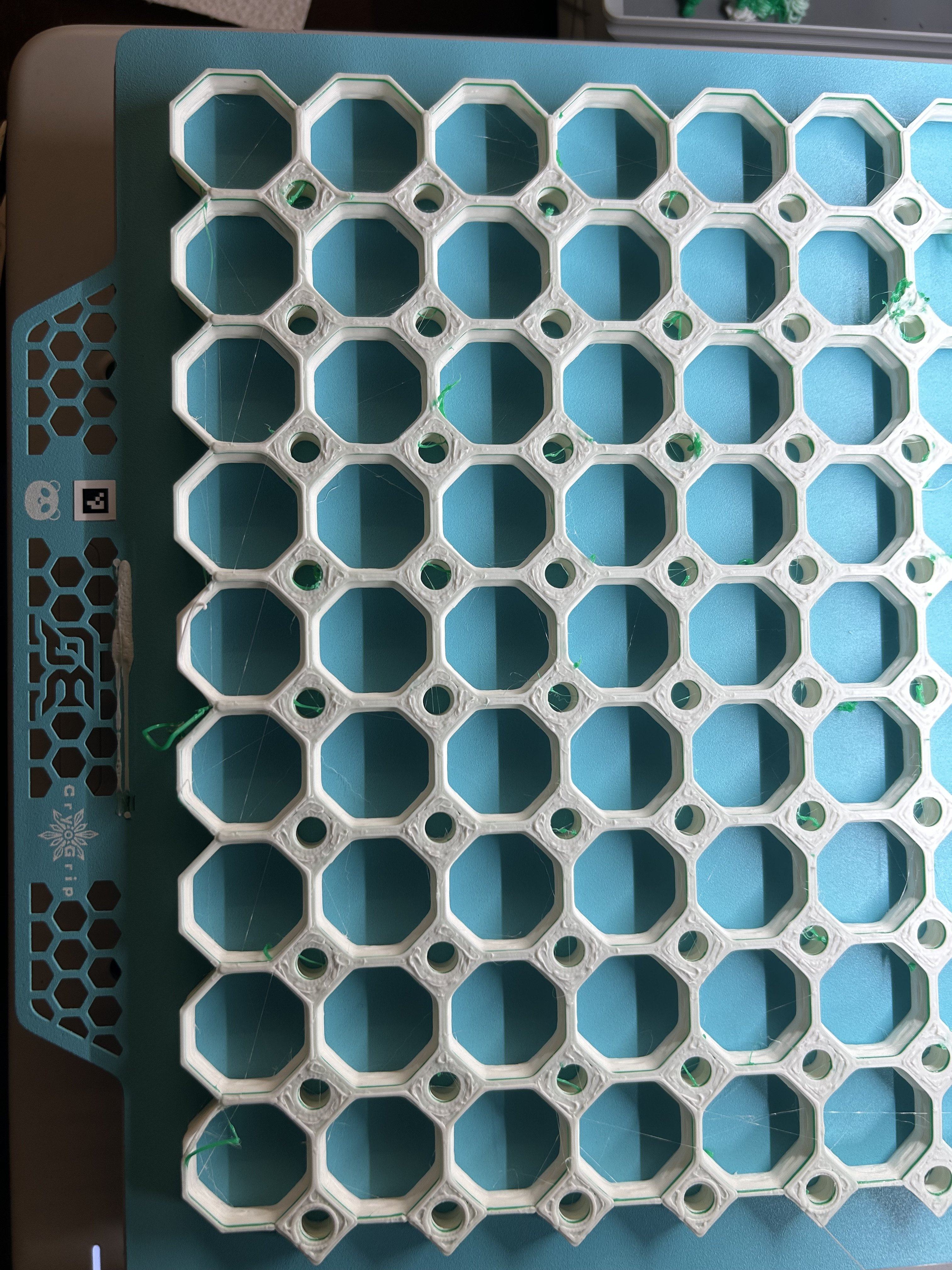

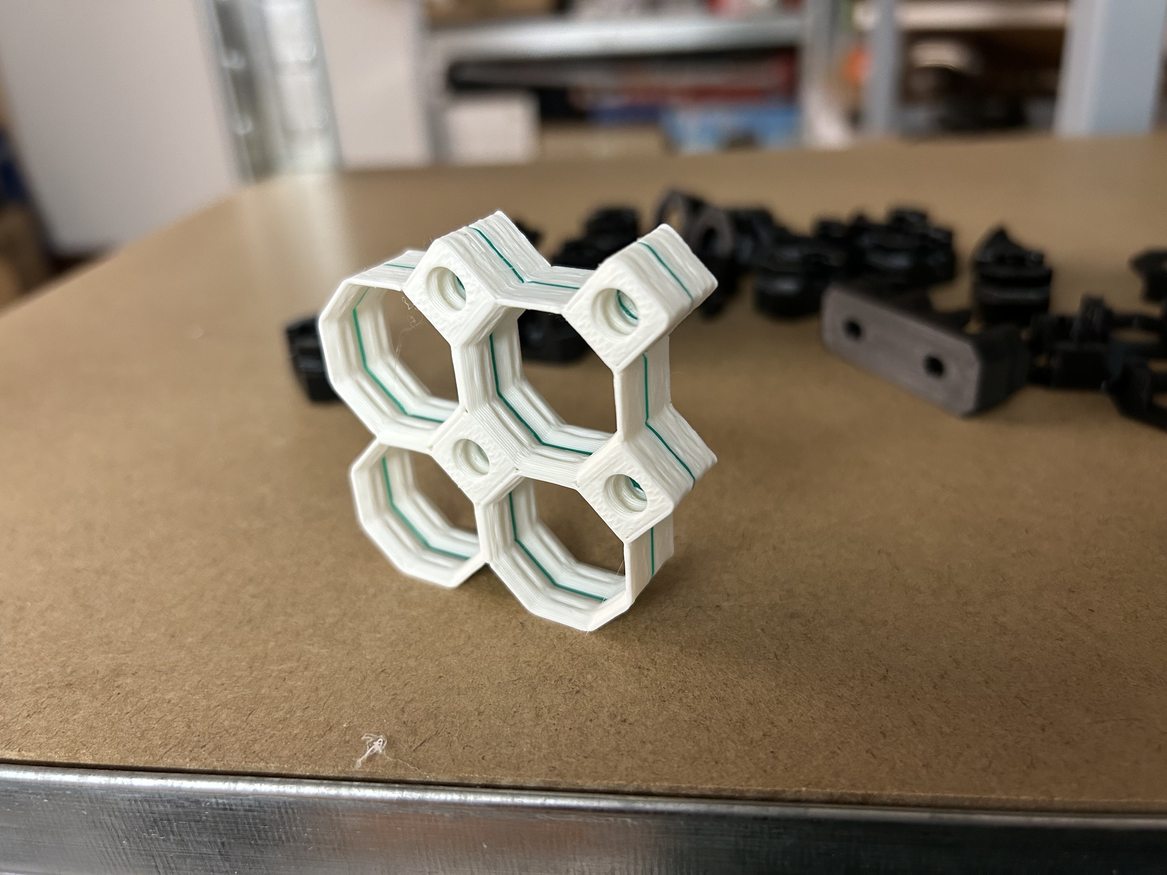

Bei welcher Temperatur druckt ihr die Kombi aus pla und petg?
@Mordog
Also wenn ich drucke ja immer nur eine Platte aus PLA, das eben mit der normalen PLA Temperatur.
Aber ich denke, das der PETG Teil bei mehreren Platten mit der normalen PETG Temperatur gedruckt wird.
Aber das kann dir nur @KurantRubys beantworten
Für die Stacks benötigt man aber einen Account, oder?
Ich hab gestern mal kurz geschaut und nichts dazu gefunden.
Nö, ich hab meine mit OpenSCAD generiert. PETG wird mit den PETG Settings gedruckt, sofern du das richtige Filament beim slicen hinterlegst ;)
Man sollte nur daran denken die Druckbett Temperatur beim Petg auf die Pla Werte zu reduzieren.
Das Perg wird aber mit seiner temp durch die Nozzle gejagt, geht ja nicht anders

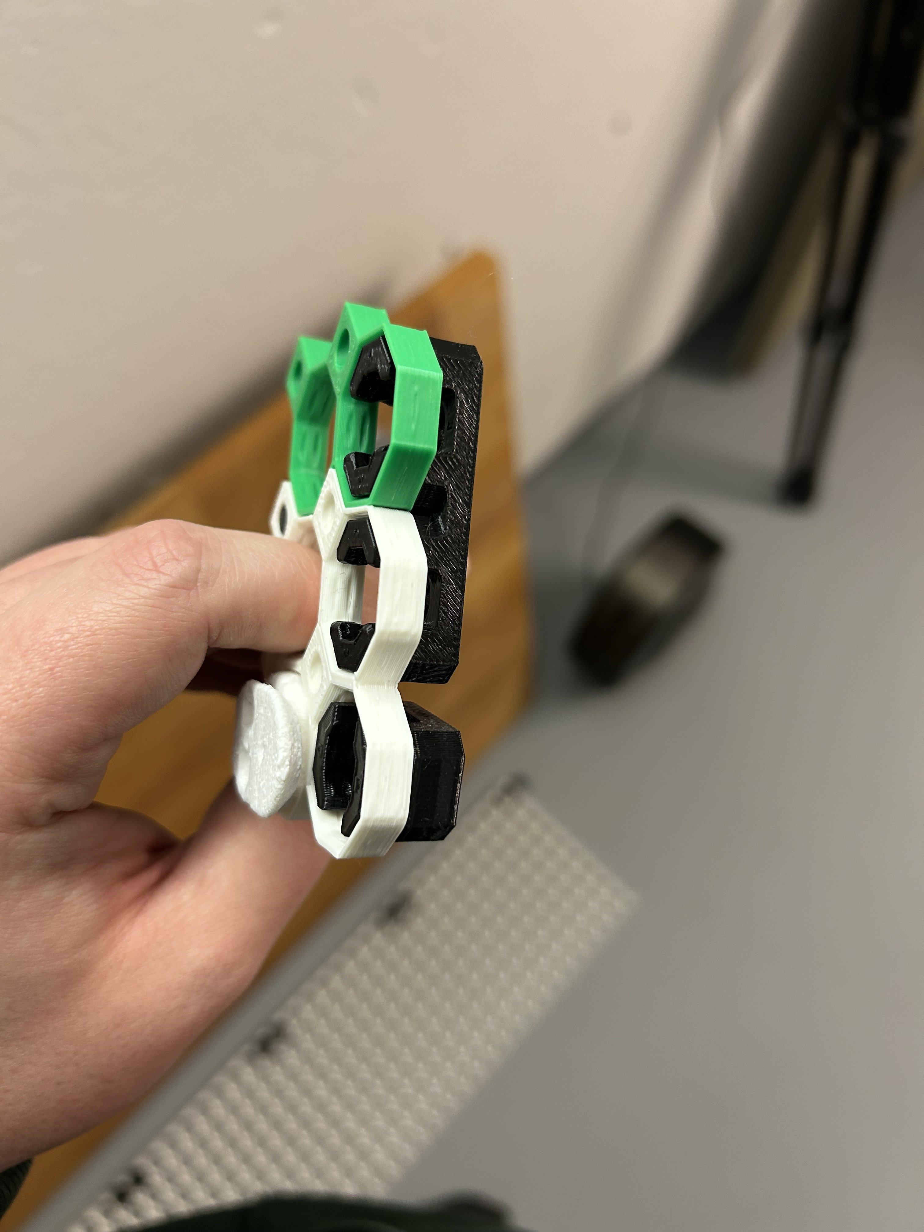

Habe eine super simple Lösung gefunden!
Die funktioniert mit den ganz normalen Gridfinity Bins ohne irgendwelche Baseplate-Adapter oder ähnliches.
Und benötigt extrem wenig Filament!
Wird einfach nur an den Bin geclipst und nutzt die kleinen Gewinde als "Peghole"
Einfach geil!

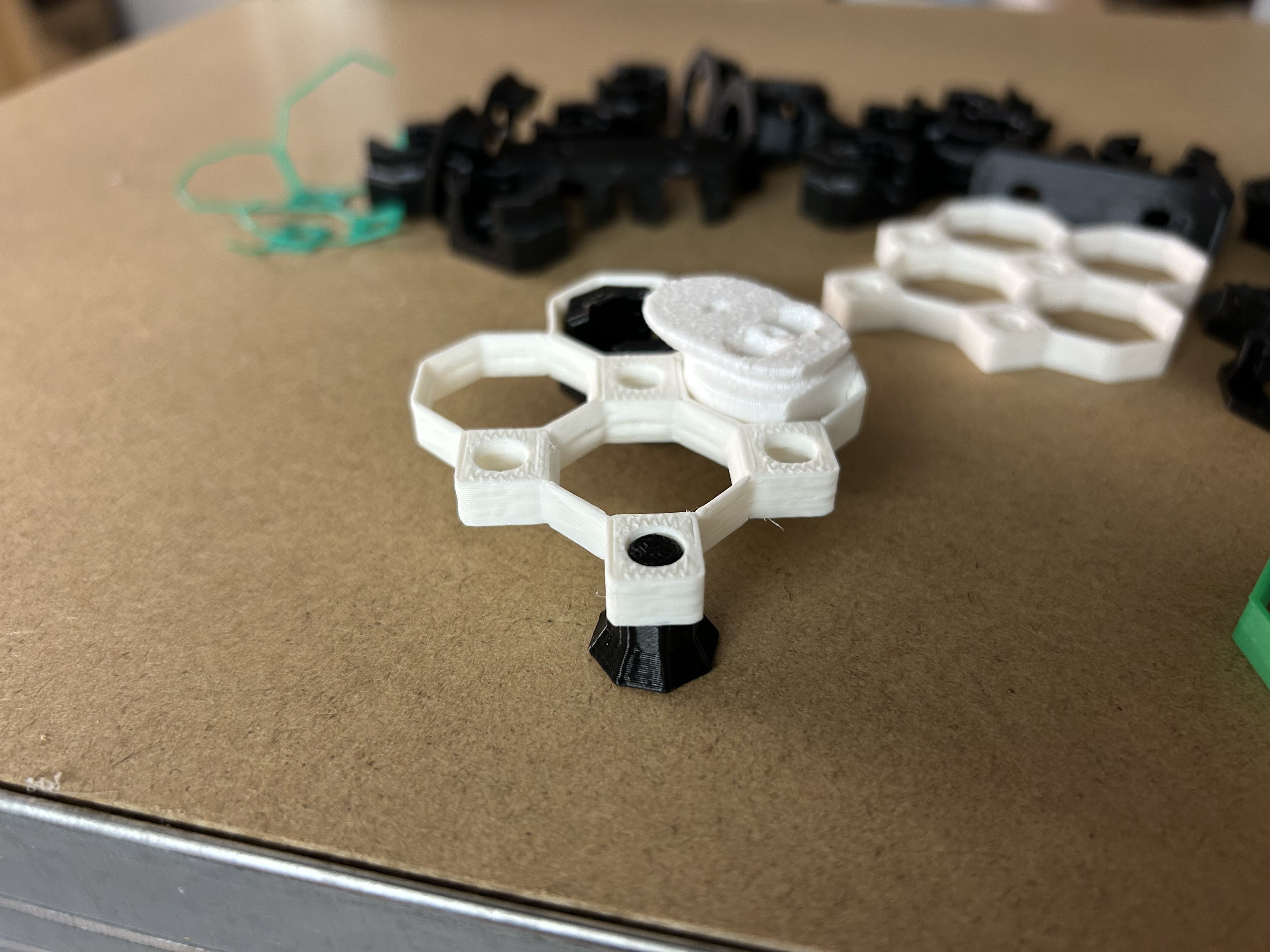

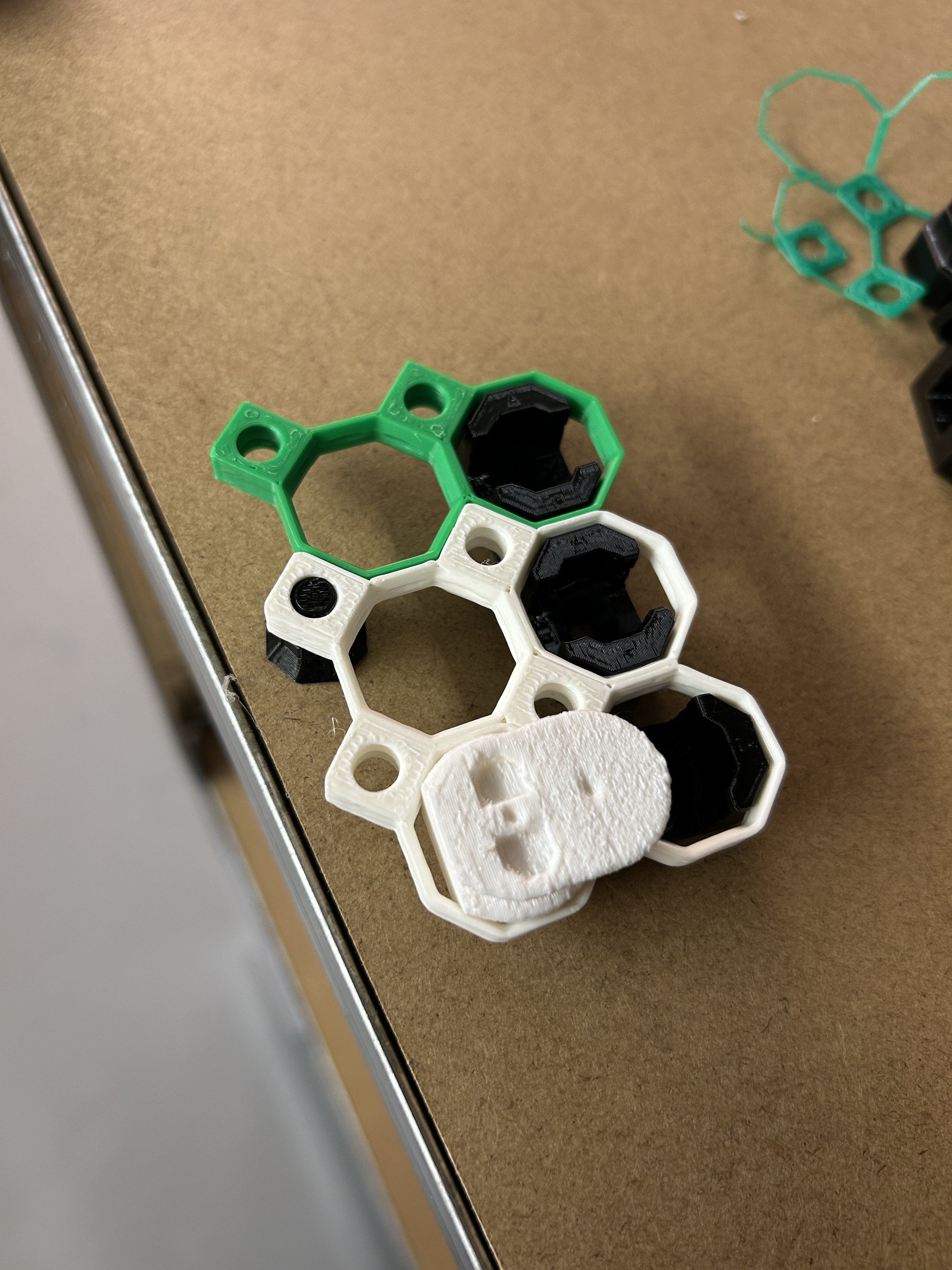

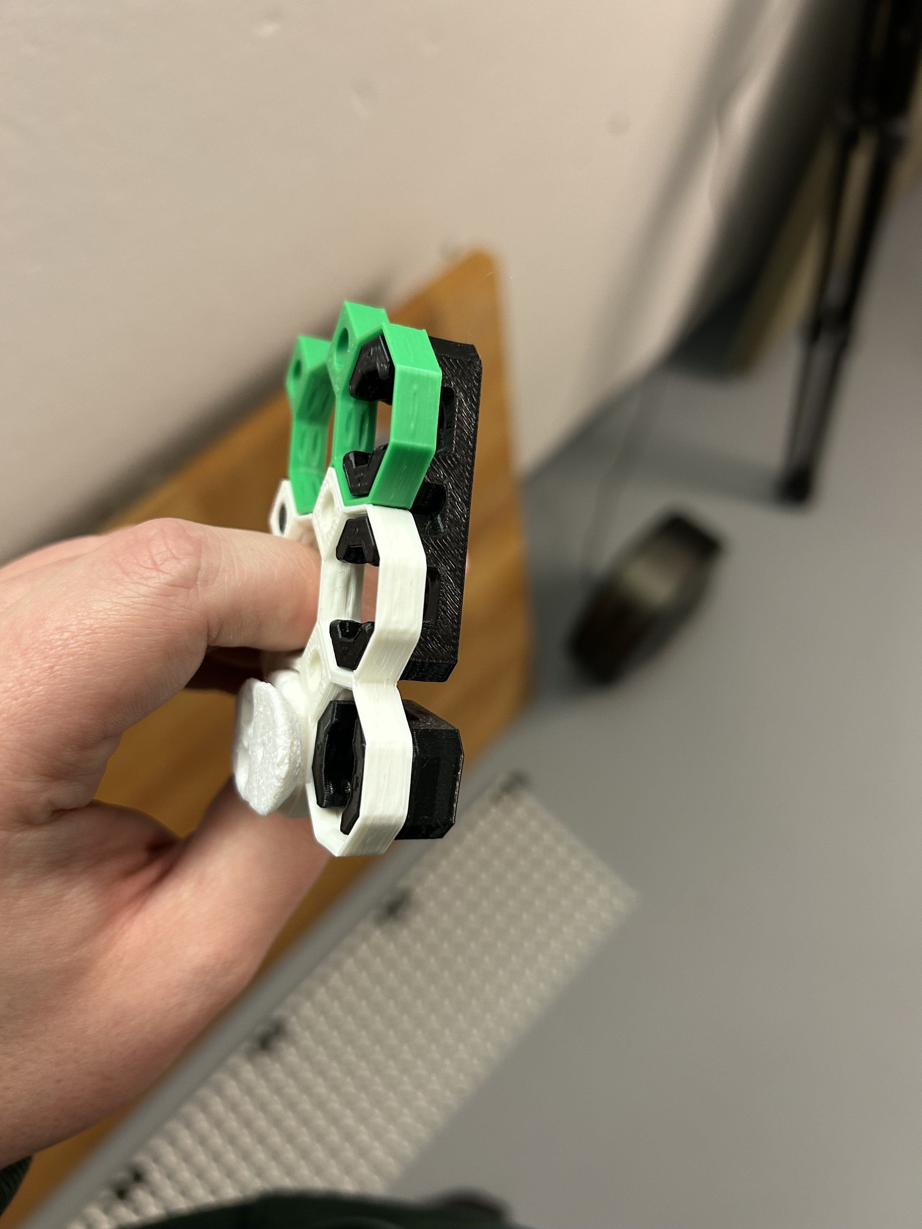

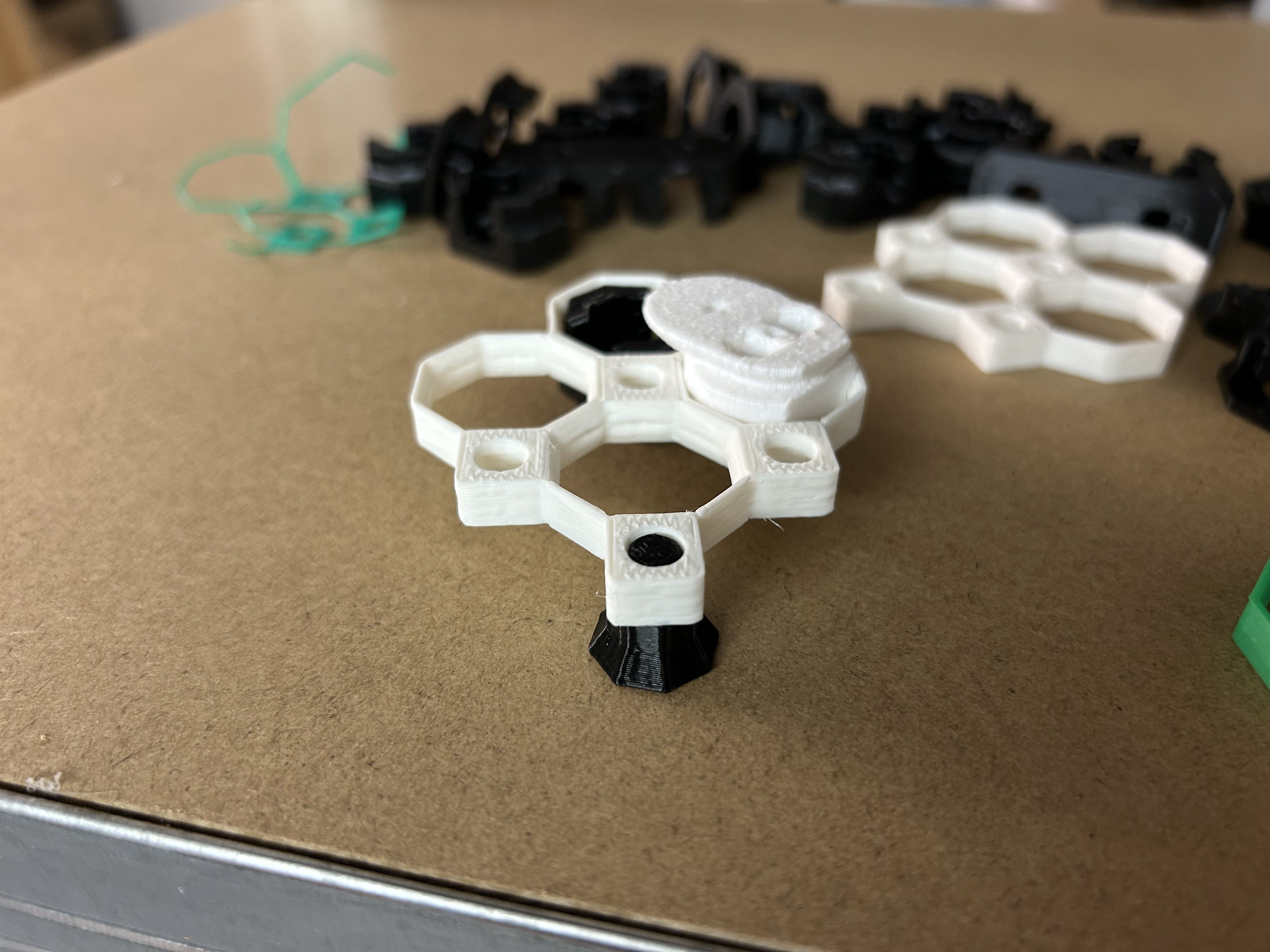

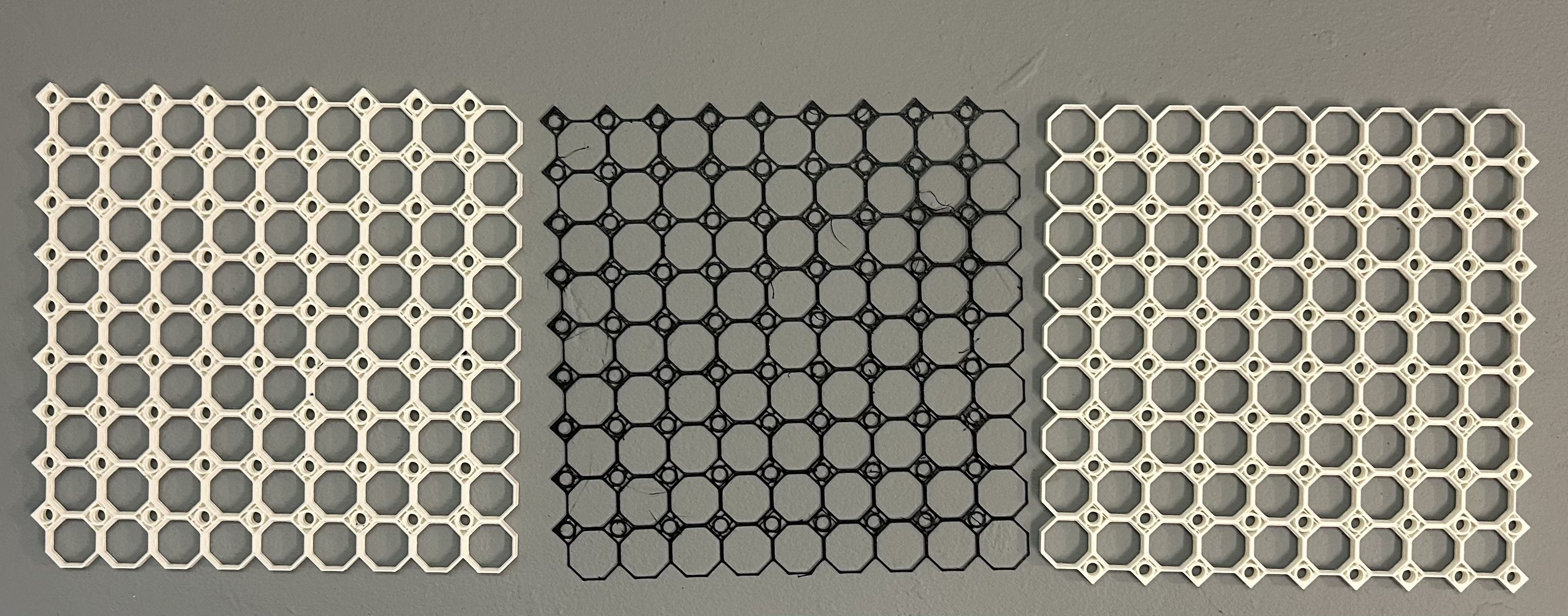

Sorry für den Doppelpost, aber das Thema Multiboard macht mich jetzt schon verrückt!
Vor ein paar Tagen kam folgendes Update Video zur Multiboard raus:
Ich bin einfach zwei Wochen zu früh angefangen und ärgere mich jetzt noch "den alten Kram" gedruckt zu haben.

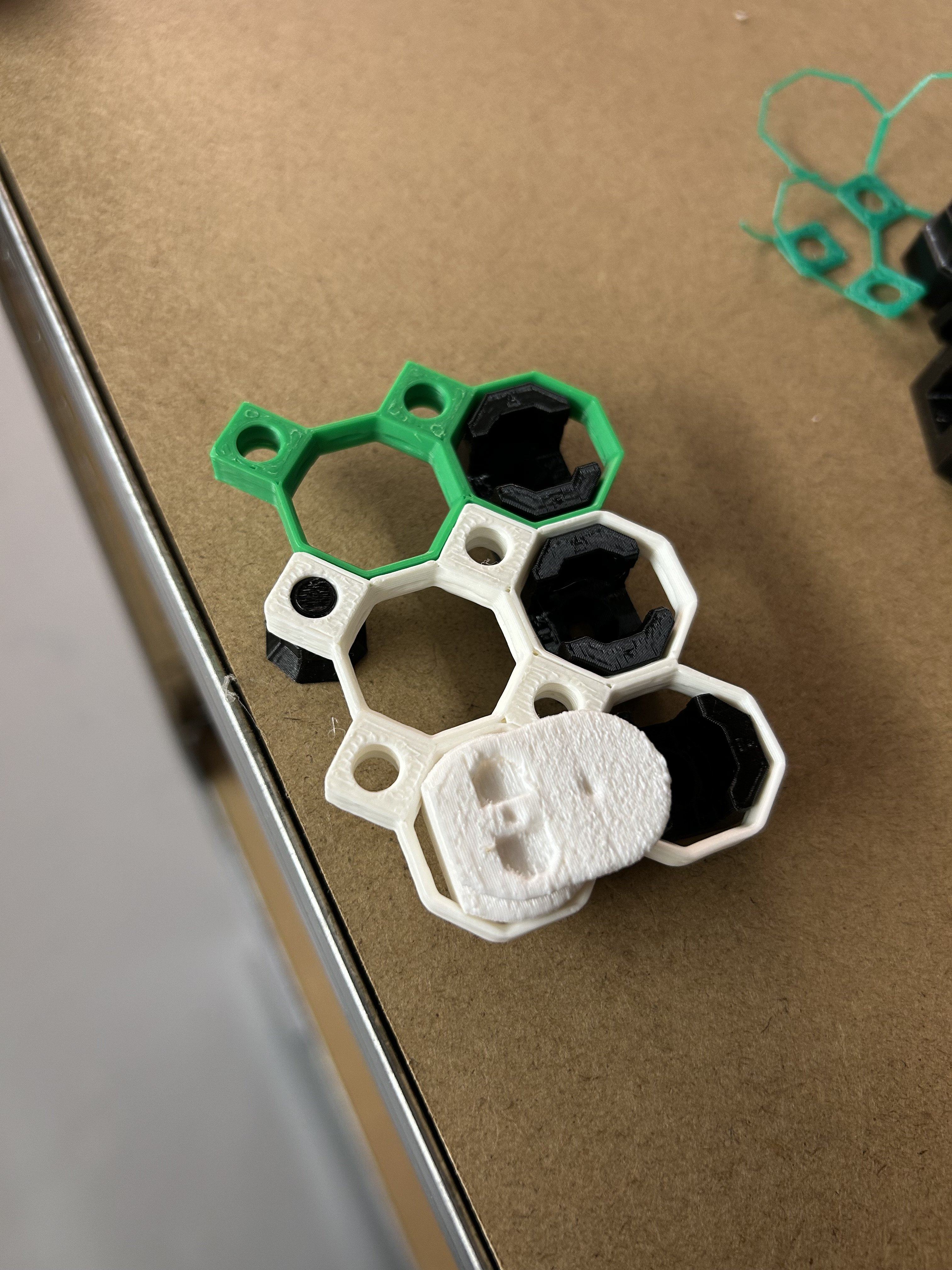

Die Tiles sehen anders aus und es gibt jetzt welche mit Rand:
Durch die neuen Border lässt es sich richtig gut mit den Multibin Plates verbinden.
Dann gibts neue Dual Offset Snaps, jetzt mit bündigem Part B:
Das sind ich ganz cool und hab erstmal alle meine gedruckten rausgenommen und druck gerade neue, bündige.
Was mach aber extrem gestört hat, ist das starke eindrücken der Tiles, wenn man mittig etwas anbauen will.
Hab aber heute erst gesehen, das es dafür Offset Pegs gibt:
Zum testen mal eine Handvoll gedruckt und eingesetzt und es ist eine Offenbarung! Die ganze Wand fühlt sich so viel hochwertiger an, Wahnsinn!
Dann druck ich also davon auch nochmal 94 Stück. Werde 3 pro Tile einsetzen (Mittig, Mitte Oben, Mitte Rechts)
Aktuell liegt die ganze Wand wieder auf der Werkbank und wartet auf die Verbesserungen :fresse:
Ein paar Werkzeughalter hab ich auch schon, aber durch die vielen verschiedenen Mounting Möglichkeiten bin ich noch etwas überfordert :fresse2:
Werdet ihr was von den Neuerungen Umsetzen?
Ich werde euch hier mal auf dem laufenden halten, wie es mit meiner Wand weitergeht!

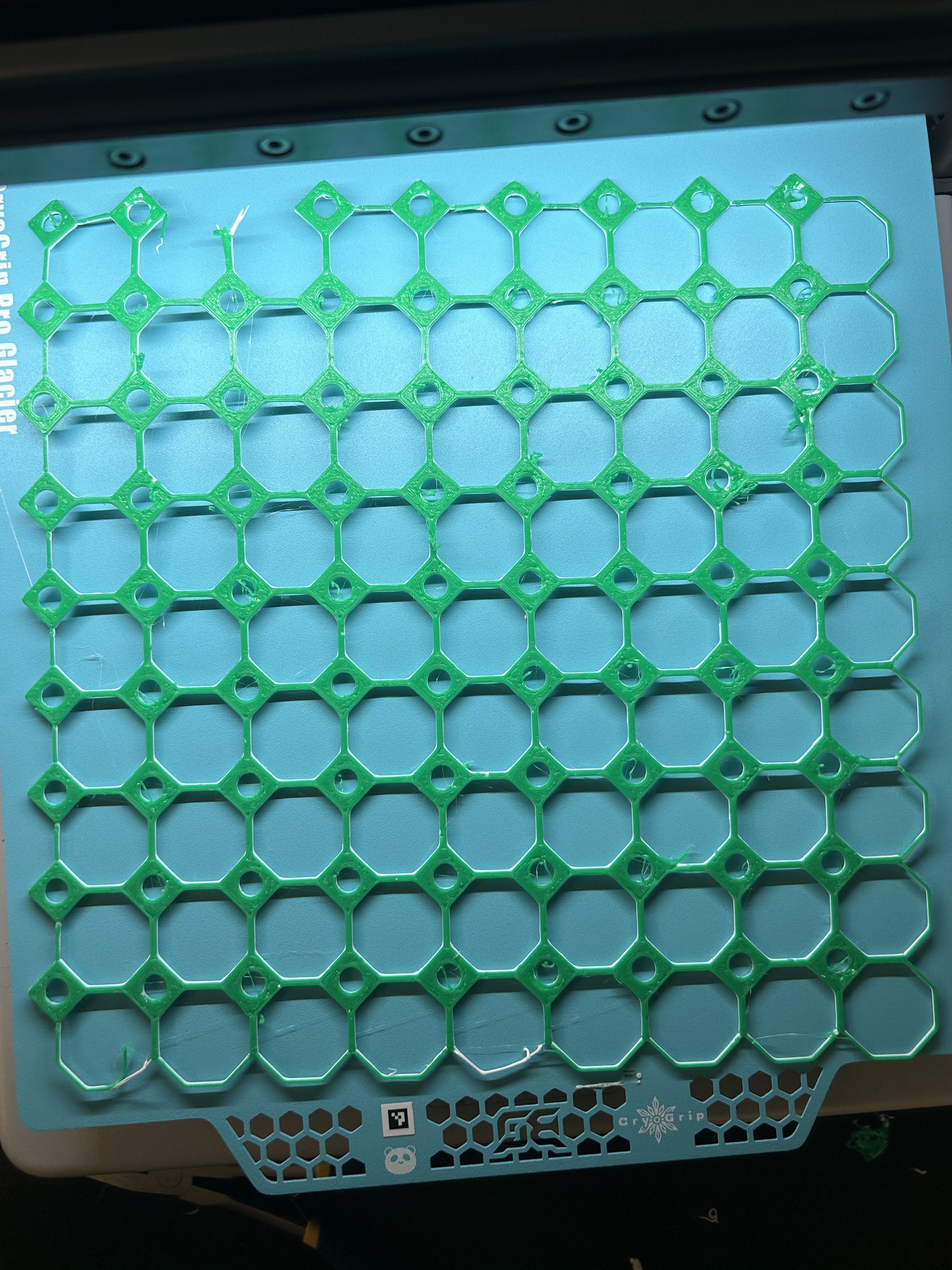

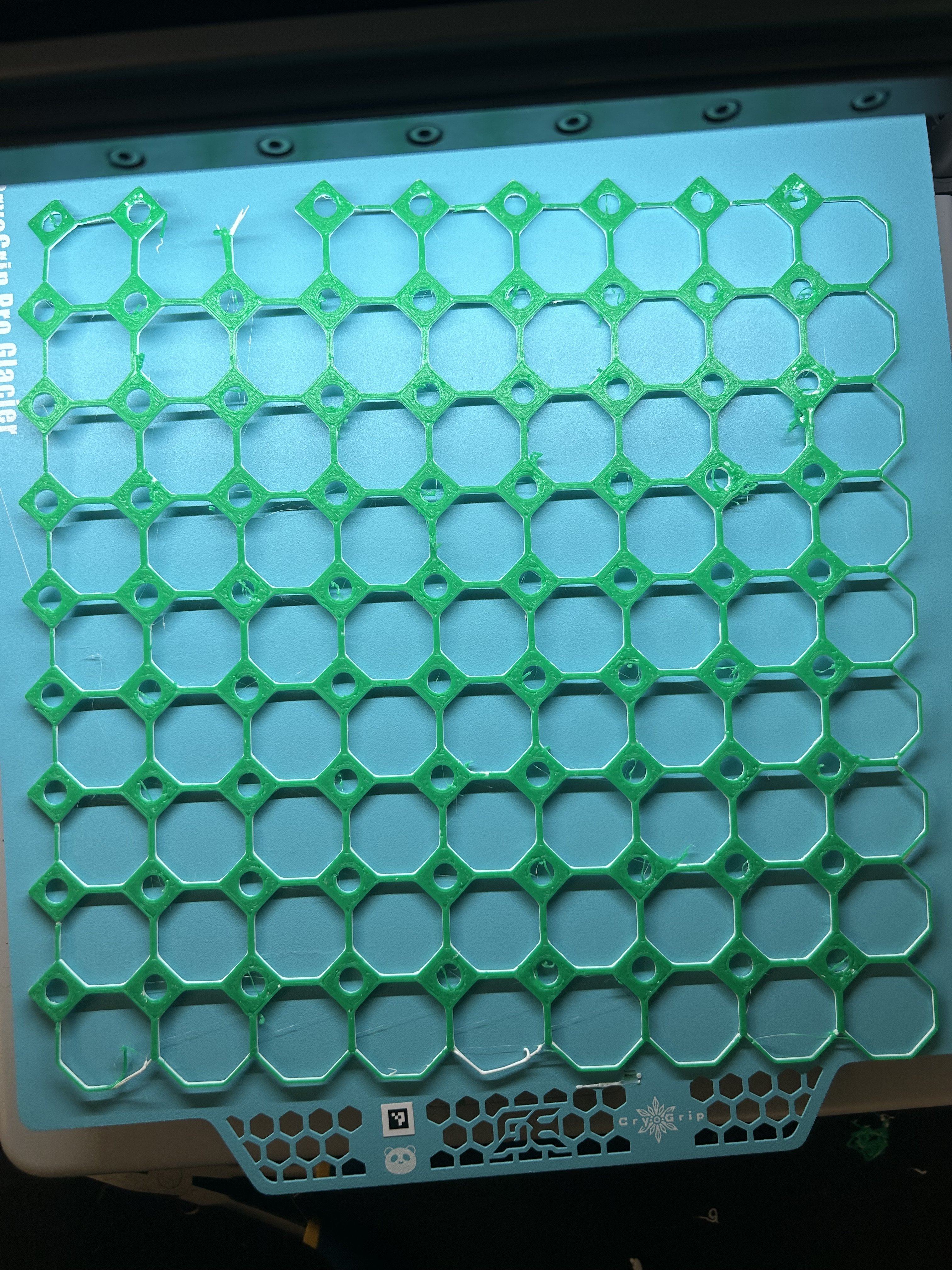

Um ein bisschen Ordnung um den Drucker zu schaffen, habe ich mir mal ein Multiboard dran gehängt:
Jetzt werden erstmal Behälter und Halter gedruckt um Scraper, Bed cleaner, Feuerzeug, Zangen, Filament Clips,... ein bisschen ordentlicher zu verstauen.
Geiles grün!
Was ist das für ein Filament?
Sieht gut aus, geht in die Richtung von Nobufil Lime Green👍
Dachte auch zuerst das wäre Nobufil 😅
