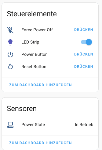

Mit PokyPow könnt ihr euren PC oder Server remote über Home Assistant:
  • Ein- und ausschalten
  • Einen Reset oder Hard-Reset durchführen
  • Power On Status überwachen (Geht über die Power LED)

Wie sieht das in Home Assistant aus?
