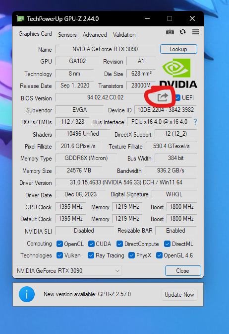

Ich bin verwirrt. Ich nehme an, beim Vanilla Apex is das das selbe wie beim Encore und ich hab ne 980 pro im M.2_1 und meine 3090 rennt mit gen.4 x16
hab ich irgendwas falsch verstanden heir?
