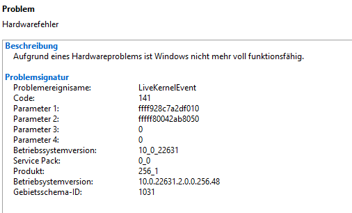

Habe nun mal den Zuverlässigkeitsverlauf gestartet und immer wieder taucht folgender Fehler auf:
Beschreibung
Aufgrund eines Hardwareproblems ist Windows nicht mehr voll funktionsfähig.
Problemsignatur
Problemereignisame: LiveKernelEvent
Code: 141
Parameter 1: ffffe2826f298010
Parameter 2: fffff800610563a0
Parameter 3: 0
Parameter 4: 0
Betriebssystemversion: 10_0_22631
Service Pack: 0_0
Produkt: 256_1
Betriebsystemversion: 10.0.22631.2.0.0.256.48
Gebietsschema-ID: 1031

Der Zuverlässigkeitsverlauf sagt folgendes:
Doch Grafikkarte defekt?
