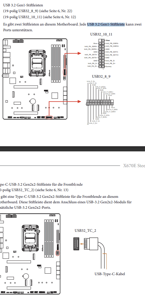

Hi,
ich suche nach einer Möglichkeit, bequem jeweils 2x USB-3.0 und 2x USB-3.1 Ports von meinem Schreibtisch benutzen zu können.
Zur Verfügung habe ich laut Board Spezifikation:
1x USB32_TC_2
2x USB 3.2 Gen1-Stiftleisten
oder ich könnte den Rear USB 3.2 Gen2x2 Type-C zum verlängern verwenden.
Der Rechner steht ca. 1,5m vom Schreibtisch entfernt.
Gibt es so eine Art Hub/Switch den ich dafür verwenden könnte?
Ja, genau dafür gibt's USB-Hubs. Da USB 3.2 laut Spezifikation abwärtskompatibel ist, kannst Du da einen USB-Hub mit mindestens 4x USB 3.2 anschaffen und fertig ist die Laube. Interne USB-Header sollten dafür nicht verwendet werden, das wäre auch unsinnig, da Du sowieso eine externe USB 3.2 Gen2x2-Schnittstelle hast. Am besten einen USB-Hub mit abnehmbarem Kabel verwenden, dann kannst Du auch längere Kabel als das beigelegte verwenden.
Du hast 2x USB 3.0 und 2x USB 3.1 geschrieben, aber sollen das USB-A- oder USB-C-Anschlüsse für die Endgeräte sein? Das spezifizieren die Versionsnummern nicht.
