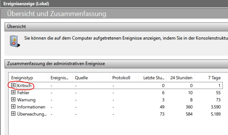

Hey würde mal unter dem Punkt Kritisch nachschauen ob Einträge vorhanden sind

Es müsste aufjedenfall Einträge im Ereignisprotokoll zu finden sein
Habe ich. Jede Menge (ausschließlich)
"Das System wurde neu gestartet, ohne dass es zuvor ordnungsgemäß heruntergefahren wurde. Dieser Fehler kann auftreten, wenn das System "
betreffend Microsoft Kernel Power und unterschiedlichen BugcheckCode. Das hilft aber wohl auch nicht weiter.
Wenn Du mir erklärst, wo ich wonach suchen soll ....
