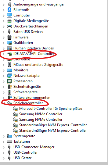

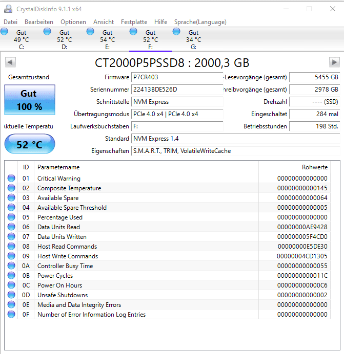

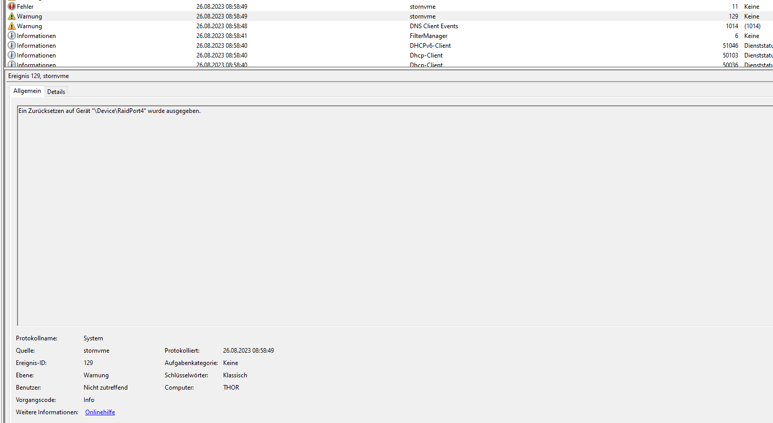

- SSD: Es gab heute morgen einige Einträge dazu im Windows Ereignisprotokoll, die ich nicht abschließend bewerten kann, da es nicht die Windows Boot SSD zu sein scheint(!)
- Mainboard: In besagtem Windows Ereignis Log steht was von "Controller" da bin ich mir unsicher ob der der SSD oder der Teil auf dem MoBo gemeint sein könnte...

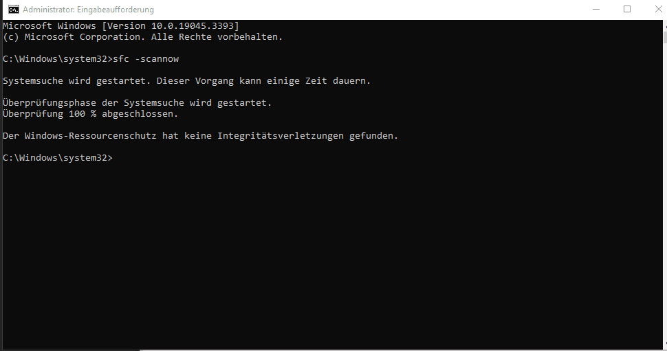

- sfc -scannnow (mittlerweile erste Amtshandlung, wenns klemmt):
Von heute, wie auch die letzten male:

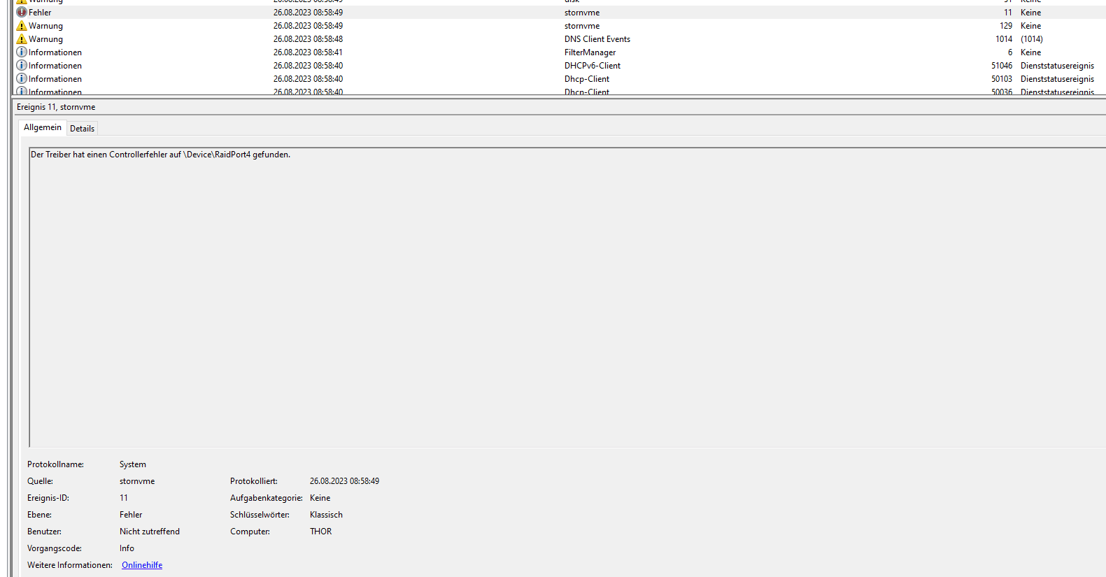

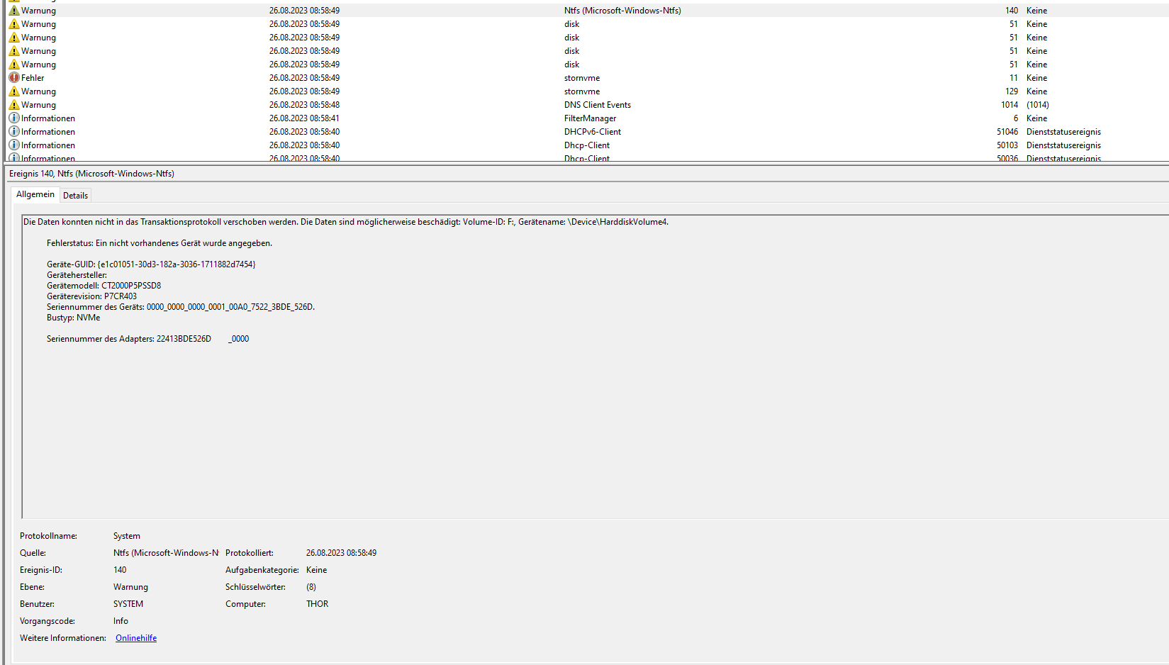

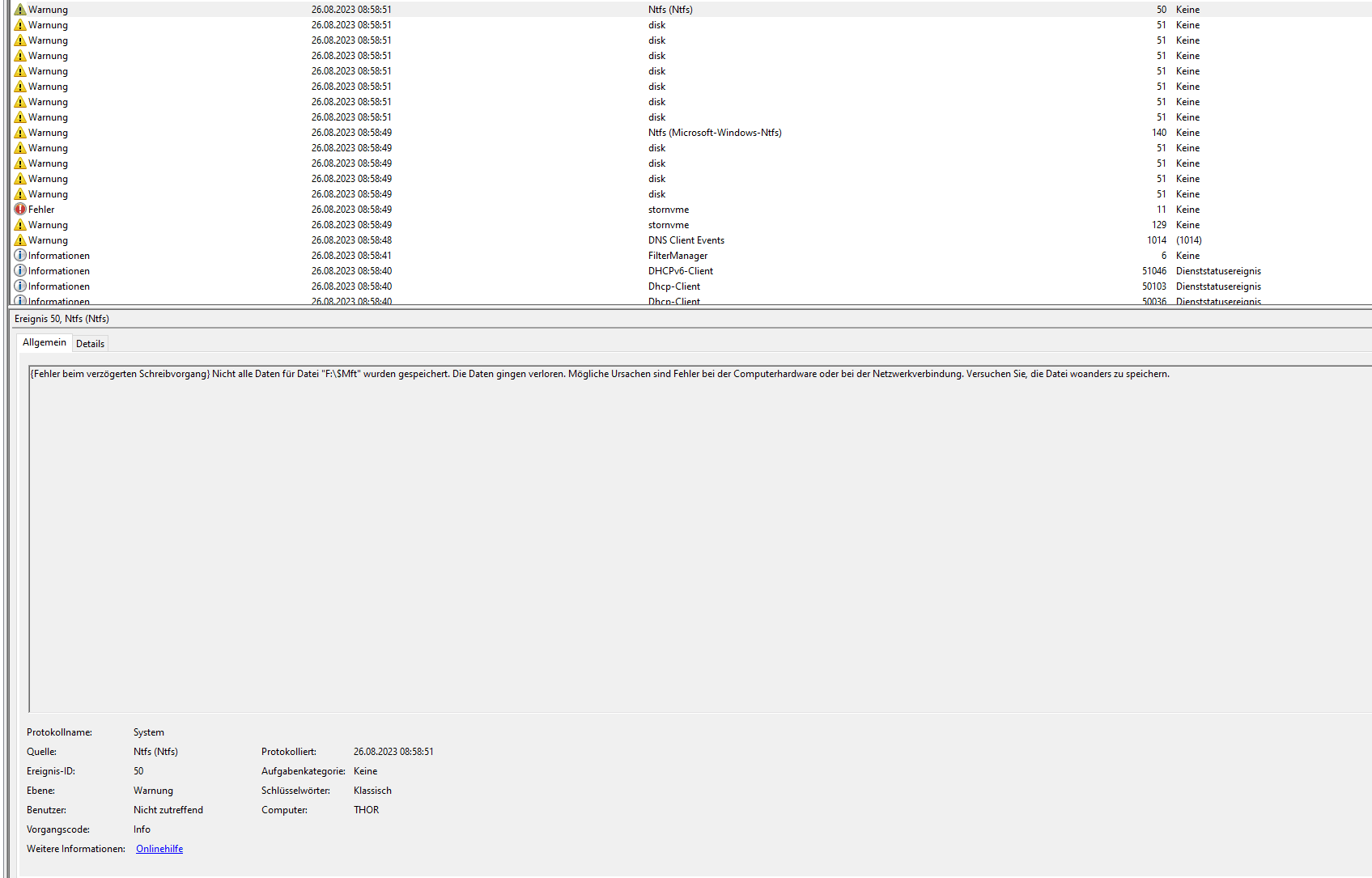

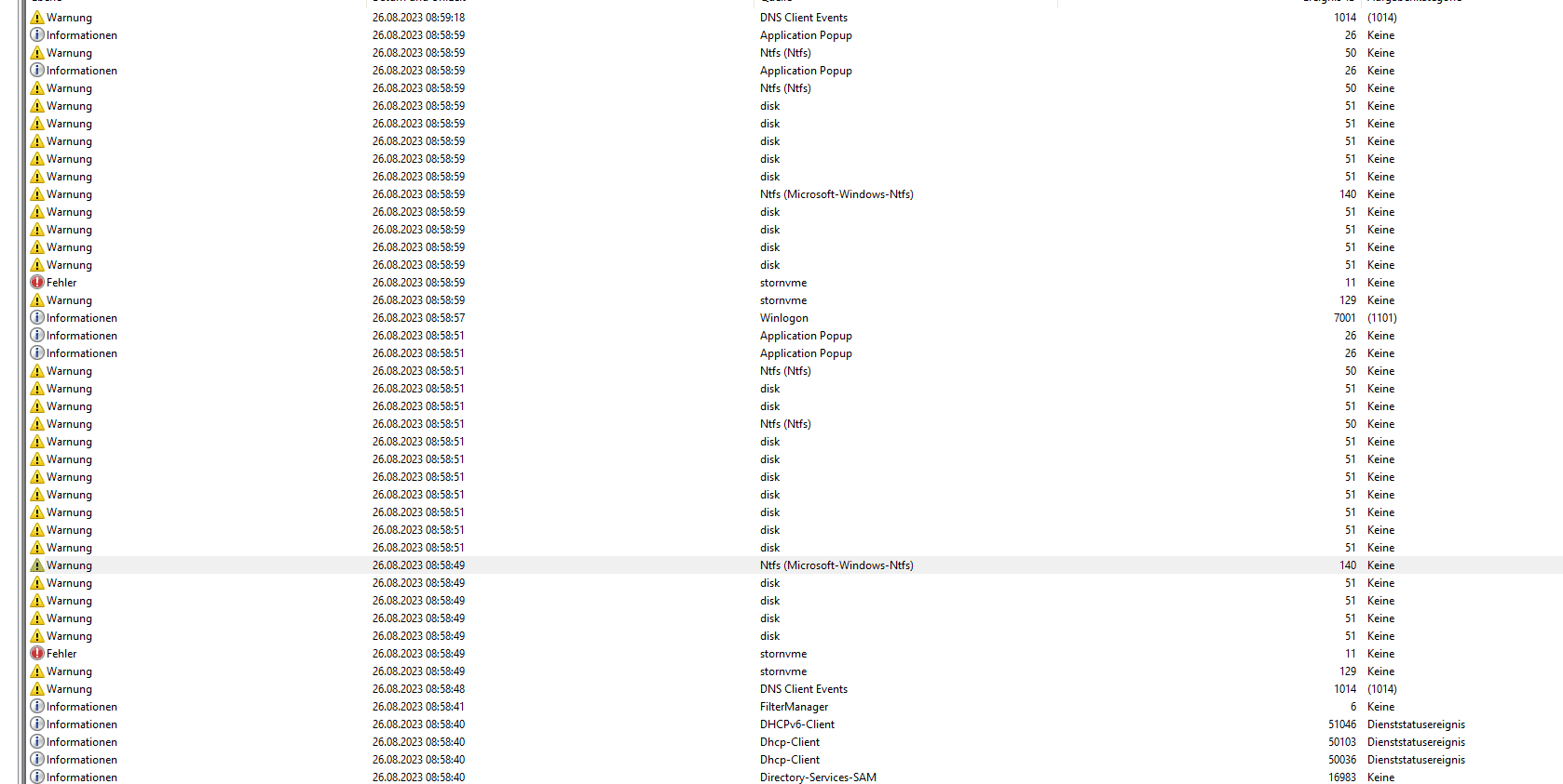

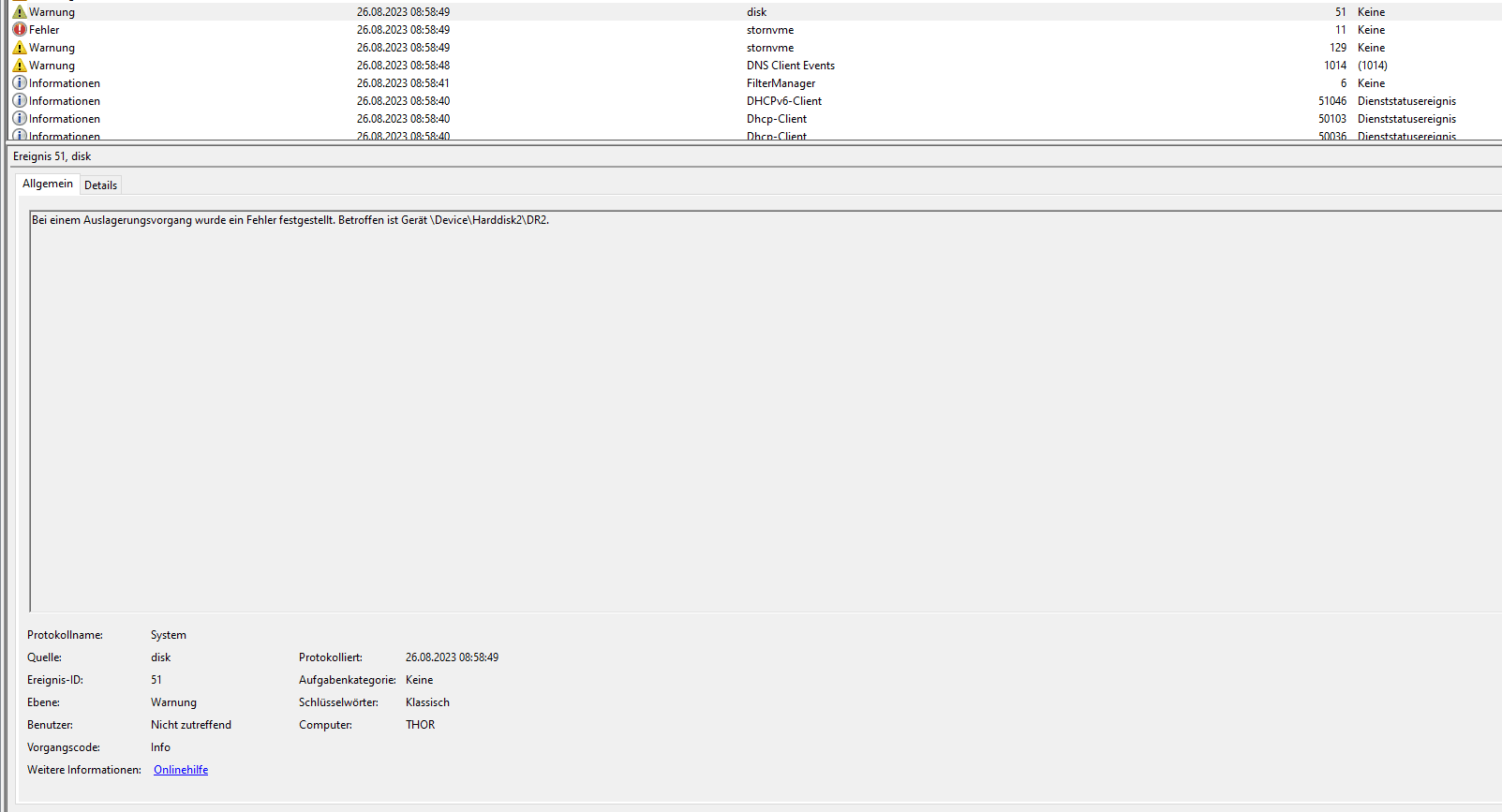

Windows Ereignisprotokoll mal die verdächtigen Einträge:

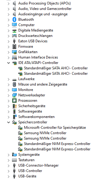

Screenshot 2023-08-26 115526.pngScreenshot 2023-08-26 115724.pngScreenshot 2023-08-26 115744.pngScreenshot 2023-08-26 115821.pngScreenshot 2023-08-26 115927.pngScreenshot 2023-08-26 120044.pngScreenshot 2023-08-26 120136.pngScreenshot 2023-08-26 120302.png

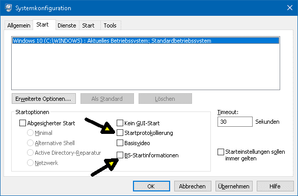

Die BootLog Geschichte muss ich nachher erst wieder aktivieren...
