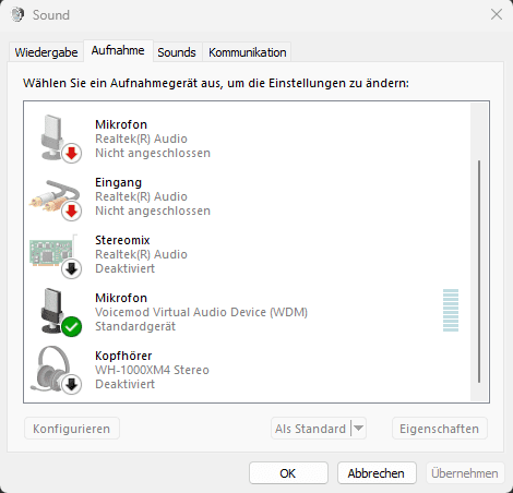

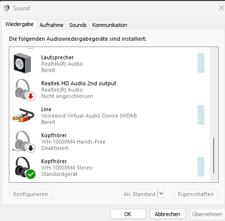

Gude, also mit meinen Sony WH-1000XM4 hatte ich selbiges Problem...
Die Lösung bei mir war aber relativ einfach. Mein Kopfhörer wurde in den Sounds Einstellungen 2x aufgelistet. 1x als Stereo und 1x als Hands-Free. Dort habe ich dann das Hands-Free Gerät deaktiviert. Einmal bei den Wiedergabegeräten und einmal bei den Aufnahmegeräten... Man kann dann aber natürlich nicht mehr das eingebaute Mikrofon verwenden...
Also falls dir die Audioqualität der Kopfhörer sonst soweit gefällt, würde ich an deiner Stelle erstmal probieren ob das bei dir auch so funktioniert.
