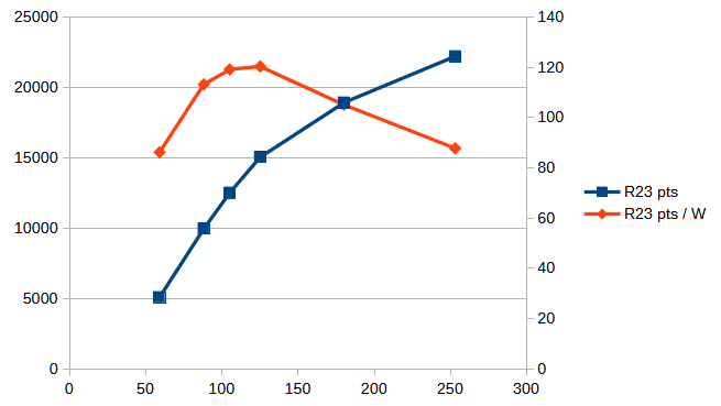

Ich habe den Spaß dann auch noch mit meinem i9-10980XE gemacht.
Schon brutal. Leider schreit dann die 360er AiO bei der Abwärme
Code:
59W: 5083 pts alle Kerne auf 0,9GHz Package Temp 44°C
88W: 9958 pts alle Kerne auf 1,7GHz Package Temp 49°C
105W: 12507 pts 13 Kerne auf 2,2GHz 5 Kerne auf 2,1GHz Temp 53°C
125W: 15039 pts alle Kerne auf 2,6GHz Package Temp 55°C
180W: 18913 pts alle Kerne auf 3,2GHz Package Temp 60°C
253W: 22196 pts alle Kerne auf 3,8GHz Package Temp 68°C
4095W: 22435 pts alle Kerne auf 3,8GHz Package Temp 69°C
4095W: 26006 pts alle Kerne auf 4,5GHz Package Temp 98°C
Eigentlich ist nur wichtig, was am Ende für eine Leistung herauskommt. Niemand will 100 Watt Leistung für vielleicht 10% mehr fps aufbringen und nur darum geht es.
PS: Ich habe hier im HDD Restesystem noch einen i3-13100f am laufen (4 Kerne / 8 Threads). Den könnte ich auch noch quälen.
Da sage noch einer es hätte sich nichts getan. Der 10980XE kommt ja selbst bei 253W nicht auf die Punkte die der 13700K bei 88W erreicht, also einem Drittel der Leistungsaufnahme, zwei Kernen weniger und die Hälfte der Kerne sind auch noch e-Kerne. Dabei liegen nur 3 Jahre zwischen beiden. Jetzt kann man sagen der 10980 wäre nur ein Aufguss des i9-9980XE der ein Jahr früher erschienen ist, dann müsste man das aber eigentlich auch für den 13700K sagen, denn gegenüber dem 12900K unterschiedet er sich nur durch etwas mehr Takt und L2 Cache, der Vergleich zwischen dem 9980XE und dem 12900K dürfte trotzdem ähnlich ausgehen.
Klar wichtig ist, dass es am Ende genug Leistung ist. Aber ich finde es trotzdem wichtig mal zu schauen wie die Leistung bei unterschiedlicher Leistungsaufnahme ausfällt und ist dies nicht viel interessanter und relevanter als wie in den Reviews nur auf die maximalen Punkte zu schauen die man rausquetschen kann, wenn man bis zur Kotzgrenze übertaktet, was ja leider viele Retail Mainboards per Default machen?

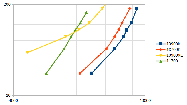

Am Ende noch ein Vergleich (PL über Punkte, loglog):
Das kann alles sein, aber generell haben die HEDT CPUs eine höhere Idle Leistungsaufnahme, schon weil sie eben eng mit den Server CPUs verwandt sind und bei Enterprise Hardware ist die Idle Leistungsaufnahme generell nicht so gut, weil sie auch wenig relevant ist. Server verdienen im Idle eben normalerweise kein Geld und laufen daher kaum mal im Idle und außerdem kosten Energiesparmaßnahmen immer Performance, denn es dauert immer eine gewisse Zeit diese Energiesparzustände wieder zu verlassen.
