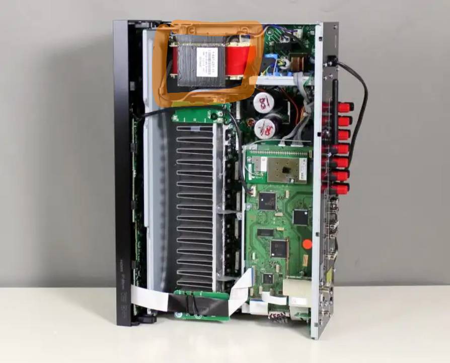

Der große Trafo brummt mit 50Hz, wenn er schlecht vergossen oder schlecht vom Gehäuse entkoppelt ist.

Das kann ja dann nur der schlecht mechanisch entkoppelte Trafo sein, oder ein defekter Gleichrichter der den Trafo unötig belastet, und so den Trafo lauter brummen lässt.
Wenn der Trafo im Ruhebetrieb nicht ungewöhnlich schnell warm wird(linke Gehäuse Unterseite), würde ich Mal irgend was dämpfendes direkt beim Trafobereich unter das Gehäuse klemmen, so das die Lüftungsschlitze in der Gehäuseunterseite nicht abgedeckt werden. Vieleicht so einen Gummischwamm aus dem Baumarkt. Ist nicht optimal, aber sollte das Brummenschon mal spürbar verringern. Für ne richtige Entkopplung muß man den Verstärker aufschrauben und den Trafo auf Gummidämpfer setzen, was dir eventuell zu aufregend wird.

Ein Trafo schwingt mit 50Hz, je nach Herstellungsqualität kaum hörbar, oder auch deutlich höhrbar. Die Geräuschentwicklung kann man nur durch eine bessere mechanische Trafoentkopplung mindern. Zum Beispiel per GethoMod mit einen Gummischwamm zwischen VerstärkerGehäuse und Regalplatte, auf dem der Verstärker steht. Damit der Gummischwamm die Verstärkerkühlung nicht behindert, darf der Schwamm die Kühllufteinlässe im Gehäuseboden des Verstärkers nicht verdecken. Daher würde ich den Gummischwamm nur direkt unter den Trafo legen(unter die vordere linke Gehäuseecke).
Ist der Trafo oder der Gleichrichter defekt, bring der Gummischwamm natürlich rein gar nix, und eine Reparatur ist dringend empfohlen.
Ein defekter Trafo schwingt deutlich lauter mit 50Hz, und wird dabei sehr schnell warm. Auch an erhöhtem Stromverbrauch nachweisbar(Wattmeter).
Bei defektem Gleichrichter schwingt der Trafo auch lauter, mit wahrscheinlich 50 oder 100Hz. Und auch das macht sich durch erhöhtem Stromverbrauch und deutlich erhöhter Wärmeentwicklung bemerkbar.
Bei Geizhals steht bei einer Bewertung zu diesem Verstärker , wenn man diesen anhebt ist das Brummen weg . Mal probieren ob’s daran liegt .
Das deutet ja auch ne fehlende Entkopplung hin, weil der Trafo selber zu sehr vibriert. Und das Problem kann vielleicht der Gummischwamm unter dem Gehäuseboden oder auch Silikongel Entkoppler unter den Gehäusefüßen mindern.
Also anheben und bewegen bzw. Was drunter klemmen hat nicht geholfen. Das er speziell an der Stelle heiß wird kann ich auch nicht bestätigen. Nein der hat vorher nie gebrummt, dies tut er erst seid kurzem.
Dann gibt es nur noch die Möglichkeit, den Trafo per Unterdruck mit Harz zu entlüften, und zu hoffen das dadurch die Trafowicklungen oder Trafobleche wieder fest vergossen werden. Das ist aber aufwendig, und vermutlich auch nicht besonders wirtschaftlichel bei diesem Verstärkter.
Man könnte noch versuchen, zwischen Trafo und VerstärkerGehäuse die starren Schrauben gegen M3 Vibrationsdämpfer zu tauschen(und ne kabelgebundene Erdung zwischen Gehäuseboden und Trafo hinzufügen). Ob das aber was bringt, kann man nicht vorraus sagen, weil das den Trafo selber nicht leiser macht, sondern den Trafo nur vom Resonanzboden des Gehäuses entkoppelt.

Vieleicht hast du ja einen Bekannten in deiner Nähe, der etwas Erfahrung mit der Reparatur von Elektrogeräten hat. Denn zumindest das Einfügen der vier Vibrationsdämpfer zwischen Trafo und VerstärkerGehäuse ist wirklich nicht sehr aufwendig. Die Garantie, das das Brummen damit verschwindet, gibt es aber nicht. Aber vor einer Entsorgung des Verstärkers, würde ich das auf jeden Fall nochmal versuchen.
