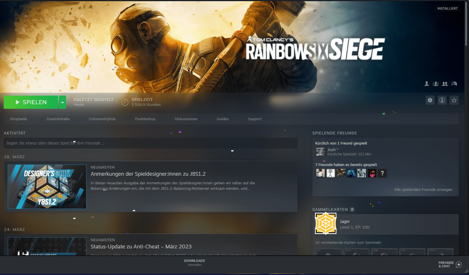

Hallo zusammen,
ich habe seit einigen Tagen ein Problem mit meinem Computer: Spiele stürzen einige Sekunden nach Laden der Ingame-Welt ab und es sind manchmal komische Artefakte auf meinem Bildschirm zu sehen (siehe Bild). Diese Artefakte lassen mich annehmen, dass das Problem an meiner Grafikkarte liegt.

Könnte vram sein, wird mal das Tool GPUz an und schau was für ein Speicher verbaut ist, Samsung oder Micron. Oder hattest du mal den Kühler ab gehabt um auch die Speicher Beschriftung zu lesen?
Könnte auch "nur" Treiber sein im glücklichsten Fall, einmal mit DDU im abgesicherten Modus alles säubern und dann den Treiber neu installieren, vielleicht auch einen nehmen der schon ein paar Monate alt ist.

Verbaut ist ein GDDR6 Speicher von Samsung mit 8192MB.
Ich habe jetzt einen Treiber aus November installiert, das hat leider keine Besserung mit sich gebracht. Sieht so aus als wenn ich mich mal über einen Garantieantrag schlau machen sollte oder?
Bizarr ist vor allem, dass einige Spiele (wie z.B. Battlefield 1) komplett normal funktionieren und nicht abstürzen. Rainbow 6 hingegen stürzt nach ca 30s ab. Die Artefakte sind auch nicht immer zu sehen, sondern treten z.B. bei Youtube-Videos auf. Eine letzte Sache die ich bemerkt habe ist, dass der eine Lüfter meiner Grafikkarte keine Bewegung zeigt, auch unter Last. Laut Lüfterkurve sollte er aber drehen.

Sieht nach VRam aus. Ich würde auf baldigen Totalausfall tippen. Hast Du GPU und VRam auch übertaktet gehabt? Das mit dem Lüfter ist natürlich als erstes zu lösen, könnte im besten Fall tatsächlich nur ein Temp Problem sein.
Wenn Du noch Garantie hast --> ab dafür. Ein Lüfter der nicht dreht ist ein Defekt.

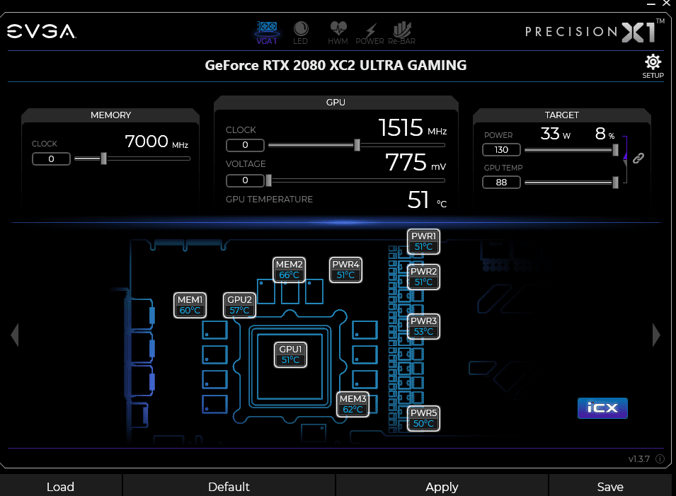

MSI Afterburner hat aus mir unerfindlichen Gründen den zweiten Lüfter nicht ansteuern können. Mit dem Programm von EVGA ging es dann. Temperaturprobleme sind glaube ich auszuschließen (Screenshot ist direkt nach dem Crash aufgenommen worden). Das einzige was ich an der GPU verändert habe, war das Power-Target. Garantie ist am 3.3.23 ausgelaufen, dh das ganze sieht nach einem teuren Unterfangen aus :(

Gut, hast Du denn jetzt noch Artefakte wenn alle 3 Lüfter laufen?
Ich würde dennoch an EVGA schreiben, einen Monat nach ablaufen der Garantie kann gut sein dass es da noch Kulanz gibt.. gerade weil EVGA auch keine NV Karten mehr baut und der Bestand egalitär werden könnte, irgendwann.. evtl. zu deinen Gunsten 🤷‍♀️
