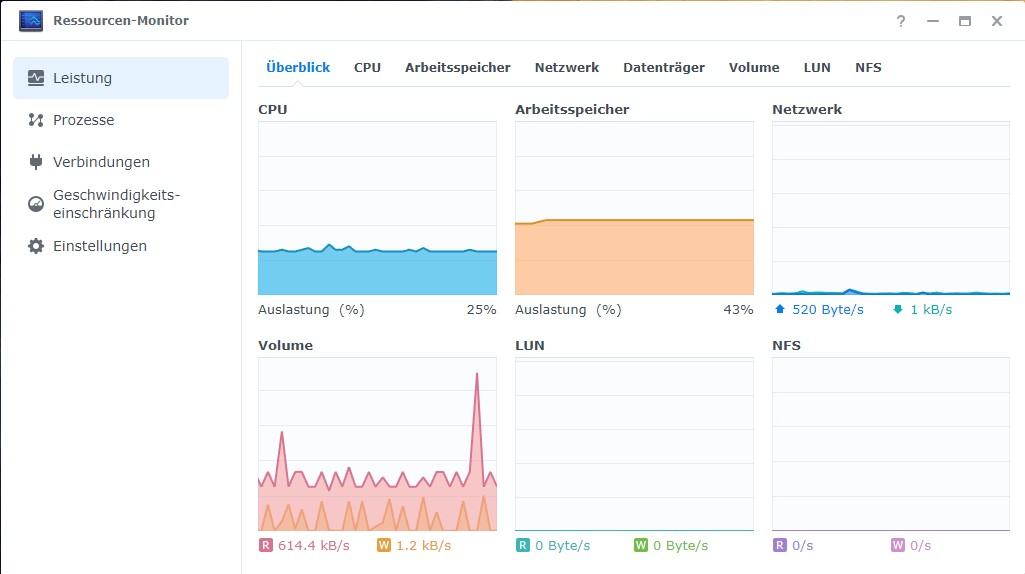

Ich habe mir nach langen überlegen endlich ein NAS gegönnt, da ich hier mehrere alte USB Festplatten voll mit Dateien habe, dachte ich mir ein NAS währe auf dauer die beste Lösung.
Da ich mir im Vorfeld, einige Videos angeschaut habe, habe ich mich letztendlich für die Synology DS220J entschieden.
Es war soweit auch super einfach das NAS einzurichten...
Ich habe mir gleich 2x 4TB HDDs Seagate IronWolf als Datenspeicher dazu gekauft.
Soweit so gut bin ich auch super damit zufrieden, ich weiß auch das HDDs relativ langsam sind, aber ich bekomme bei einer Datenübertragung Max. 5MB/s zusammen und das auch nur mit glück, sonst ca. 2,5MB/s bis 3MB/s
Ist das normal? ich kann mir das nicht vorstellen, ich brauche so tage bis ich meine ganzen daten übertragen habe.
Die Synology NAS und mein PC sind an ein Huawei AX3 Router angeschlossen,.
CPU und Speicherauslastung sind im grünen Bereich, also auch nicht komplett ausgelastet.
Wie hoch sollte die Übertragungsrate normalerweise sein?
Hab ich irgendeine Einstellung übersehen WIN 11 oder DSM?

Sind NAS und PC per LAN an dem Router angeschlossen oder überträgst du über WLAN?
Liegen alle Daten auf dem PC vor oder steckt da eine externe HDD am PC deren Daten du auf das NAS übertragen möchtest?
Was für Daten transferierst du vom PC zum NAS? Viele kleine Daten wie zB Bilder?
Hi,
hast du viele kleine Dateien oder auch große für einen Test?
Was nutzt du zum kopieren? Upload über den Browser/DSM oder hast in Windows einen freigegebenen Ordner (SMB-Freigabe) eingebunden?
Ist die Quelle beim Kopieren eine angeschlossene USB-Platte am PC? Oder kopierst von der SSD deines Computers auf das NAS?
Heißt das, dass du LAN Kabel vom PC und auch vom NAS zum Router nutzt oder WLAN?
Netzwerkgerät im PC ordentlich konfiguriert? Was wird dir als LINK angezeigt? 10/100/1000Mbit?
Stromsparmechanismen im Gerätemanager des PC für den Netzwerkport mal deaktiviert?
Moin,
Ja sind insgesamt fast 60.000 Fotos gewesen^^
Das hat ewig gedauert, fast 24 Std., es sind Teilweise Übertragungseinbrüche mit nur 70 bis 80 KB/s gewesen.
Hatte zum Kopieren den Browser genommen, habe jetzt allerdings über SMB Freigegeben..
Anscheinend liegt es wirklich an den kleinen Dateien, danke das ihr mich darauf gebracht habt! hab jetzt mal zum Testen eine 5GB Datei hin und her geschoben
Habs über den Browser und über einen freigegebenen Ordner gemacht, beides ist gleich schnell, mit der großen Datei liegt die Übertragung zwischen 110MB/s und 120MB/s
mit der Geschwindigkeit bin ich super zufrieden...
Hätte nicht gedacht, das viele kleine Dateien die Übertragung so einbrechen lassen...

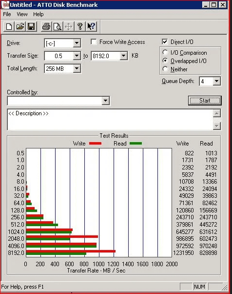

Doch, gerade die kleinen, die belasten die CPU auch mehr.
Ich sehe folgende Faktoren die dafür sorgen dass viele kleine Dateien so viel langsamer sind als ein großer sequentieller Transfer
- Bei einem idealen sequentiellen Transfer wird Spur um Spur gefüllt. Es finden wenig Neupositionierungen der Köpfe einer Platte statt.
Bei vielen kleinen Dateien werden diese auf der Platte verteilt. Die Köpfe müssen laufend neu positioniert werden. Damit wird die io Leistung wichtig und die ist bei mechanischen Platten mit ca 100 iops sehr niedrig (NVMe bis 500000). Da nützt es nichts dass eine Platte sequentiell auf den äußeren Spuren >200 MB/s kann. Übrig bleiben da gerne mal nur 10-30 MB/s, bei sync write und ganz kleinen Blöcken gar nur 3-10MB/s
-Bei Copy on Write Dateisystemen wie btrfs oder ZFS die wegen der Prüfsummen eh mehr Daten schreiben müssen, werden vorhandene Datenblöcke nicht aktualisiert sondern immer neu geschrieben. Es fallen also mehr Daten an und Fragmentierung ist bei diesen modernen Dateisystemen größer als bei "alten" Dateisystemen. Als Ausgleich dafür erhält man Datensicherheit und Crash Unempfindlichkeit (Kein korruptes Dateisystem nach Absturz beim Schreiben).
- Bei kleinen Blöcken sagen wir mal < 128k arbeiten Platten (und SSD/NVMe) extrem ineffektiv. Gut sieht man das an einem Atto Benchmark. Mit einem RAM Schreibcache kann man dafür sorgen dass so kleine Blöcke nicht anfallen. Man hat dann aber das Problem dass bei einem Absturz Datenverluste auftreten können. Um das abzusichern hatte man früher Hardwareraid und BBU. Bei ZFS gibts als Cache Absicherung das sync write Konzept.
CPU ist sofern man nicht verschlüsselt oder sehr hohe Performance anstrebt eher unkritisch. RAM kann helfen als Schreib/Lesecache, Bei ZFS beispielsweise ist RAM Nutzung fast immer > 80%.
Performance vs Blocksize
Alternativ ruhig USB-Platten direkt an das NAS anschließen, im WebInterface einloggen und dann über die File-App kopieren, in solchen Fällen.
