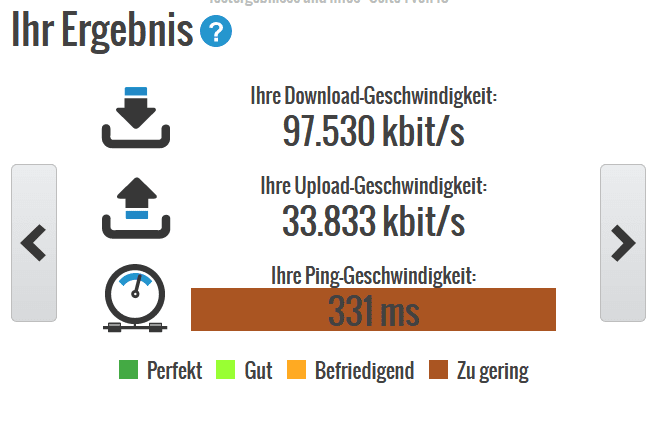

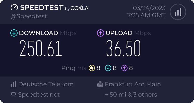

Der Ping wird unter Last angezeigt? Bei mir steht da nichts von Last. Einfach nur Ping. Mit dem Ping ist auch sehr unterschiedlich, meistens ist er ja gut. Ich muss schon einen Moment treffen wo der halt mal wieder länger dauert.

Einfach nur Ping.
Und danach kommen drei Werte: Einmal ohne Last, einmal unter Last im Download und einmal unter Last im Upload ...
