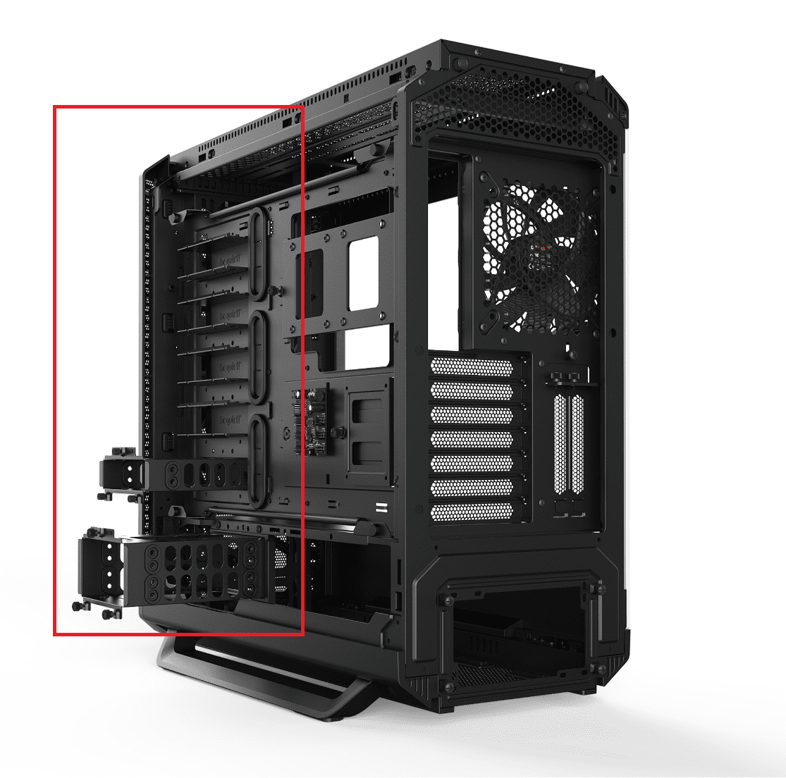

Passt der Liquid Freezer II 420 wirklich NICHT ins Silent Base 802?

Er hier:
in das Case:
Sehe nicht so wirklich den Grund warum das nicht passen sollte. Oder ist der Abstand zum MB dann zu gering?
Alterntiv sonst eher das hier?
Also laut Datenblatt passt nur in das erste von dir gepostete Gehäuse ein 420 in die Front.
Die Gefahr besteht trotzdem das es zu eng werden könnte
Die Artic hat einen je nach Konkurent einen 5-9mm dickeren Radiator und so paßt das oft mit den Mainboard nicht.
So hat der LFII halt 38mm Radidicke, die Bequiet Pureloop 2 hat einen nur 29mm Radi.
(das ist auch eines der 'Geheimnisse' warum die LFII in praktisch jedem Test so gut abschneidet weil die einfach bei gleiche Radiatorgröße so mal eben 25% mehr Kühlfläche hat)
Passt da rein lt dem :
Ich habe in meinem Dark Base 700 oben eine 360er AIO verbaut und wenn ich die weiter nach hinten schiebe, passt vorne auch ein 420er Radi. Allerdings ist das nicht gerade ein kühles Gehäuse und wenn da moderne Hardware verbaut wird, könnte es laut und warm werden.
Wenn da Festplatten reinpassen, sollte wohl ein 25er/30er Radi reingehen?
Bleibt die Frage, ob unten die Netzteilabdeckung nicht evtl stört.
Google: --> Arctic Coolin 420 in Be Quiet 802 einbauen
