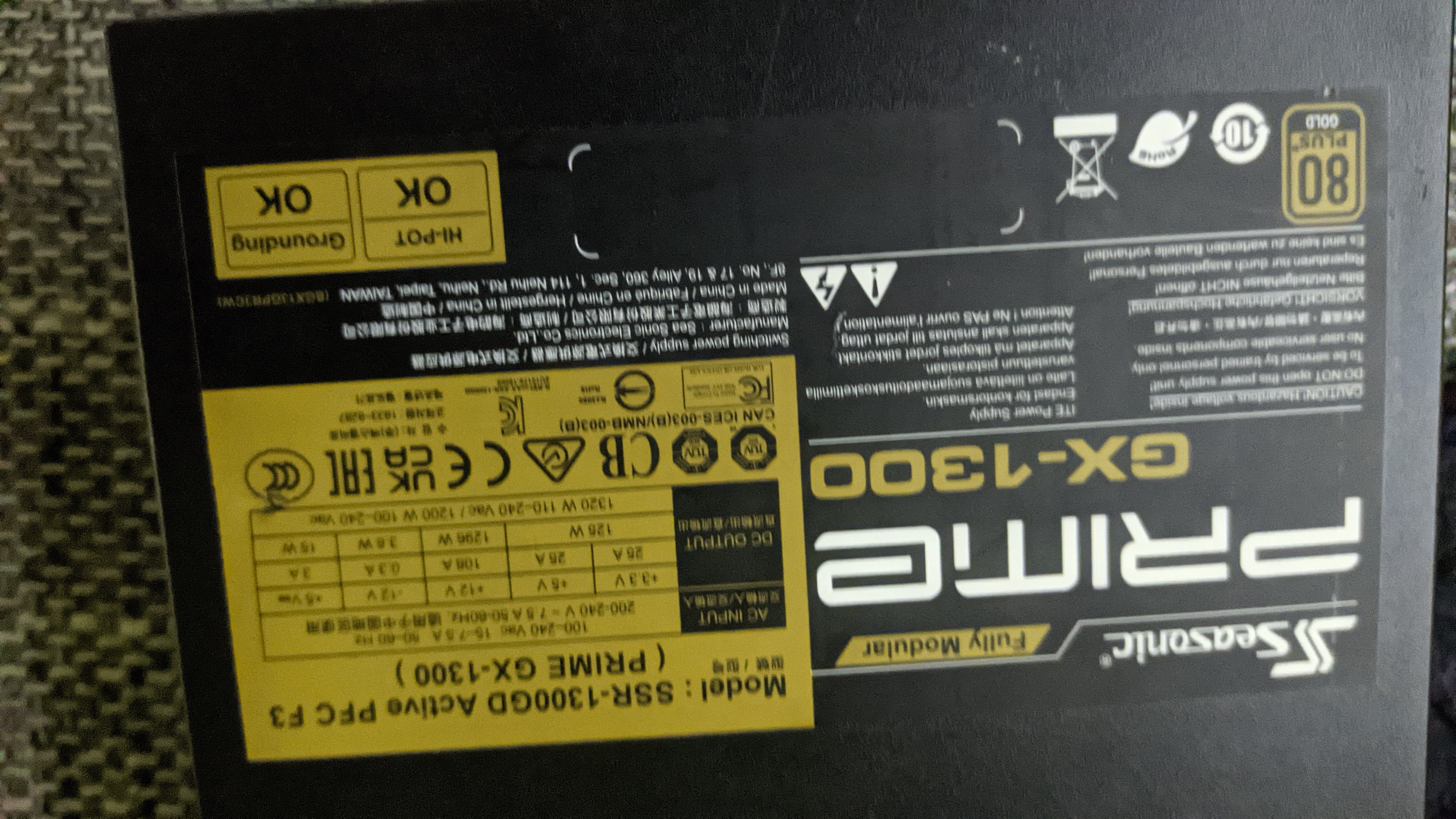

Hallo zusammen,
Ich bin sehr günstig an ein 1300 W Seasonic gekommen. Mein PC spinnt manchmal rum bzw. nimmt er die Wattmaneinstellungen dann nicht. Das bisherige war ein 850 W Prime Gold. Kann ein Netzteil überhaupt zu stark sein? Ich habe einen 5900X, eine 7900 XTX und erwäge in 1-2 Jahren auf eine 4090 zu gehen je nach Marktlage.

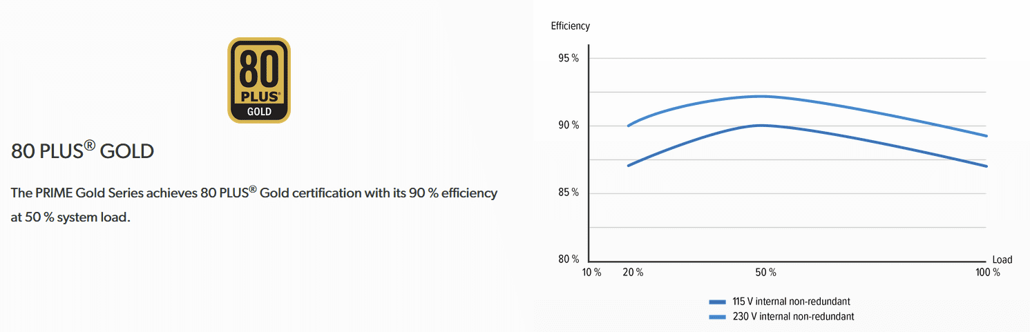

Grundsätzlich nicht. Du bewegst dich bei light load (Office, browsing etc.) und dann auch teils unter Last dann nicht mehr so im optimalen (effizientesten) Bereich. Siehe Grafik Seasonic:
