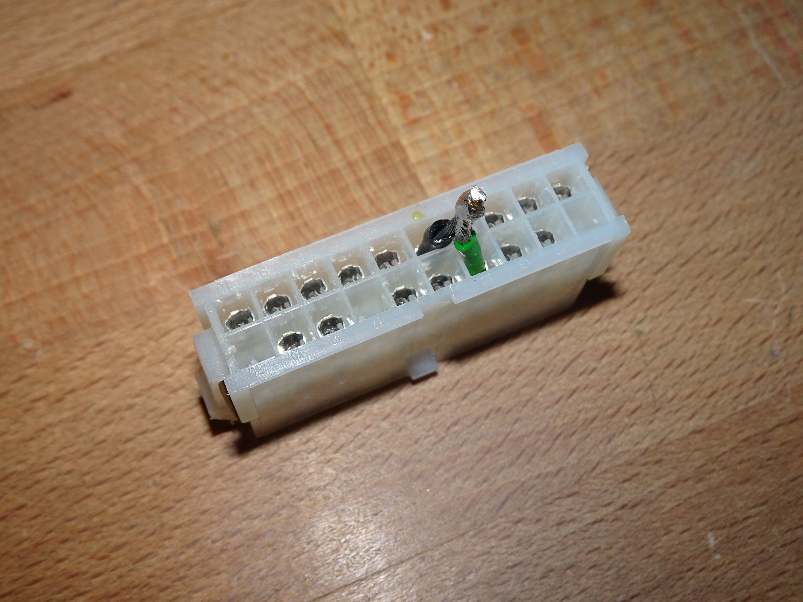

Alternativ - was ist denn das kleinste konventionelle NT und wie bekomme ich das angeschaltet, wenn ich den 24pol. Stecker nicht belege ?
Grün gegen schwarz, für den Anfang tut es eine Büroklammer, aus Gründen der Bequemlichkeit habe ich mir mal was gelötet:
Beim Einbau in ein Gehäuse Schrumpfschlauch überziehen bitte nicht vergessen, sonst gibt's 'nen Kurzen.

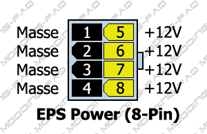

Vorsicht! Wenn Du mit "12V 8-Pin" den EPS-Stecker meinst, der die CPU mit Strom versorgt - das ist nicht der gleiche Stecker wie an einer Grafikkarte! Die unterscheiden sich mechanisch und elektrisch. An den Rastnasen, die Verwechselungen verhindern, sollte man nicht herumbasteln, das knallt sonst ziemlich gut.
Außerdem müssen nicht alle acht Pins des EPS-Steckers auch verdrahtet werden, denn der 8-Pin-EPS hat die gleichen Anschlüsse wie der alte 4-Pin-EPS, nur in doppelter Ausführung. Die meisten Boards starten auch so:
Sollte das nicht funktionieren, hilft so etwas wie ein DeLOCK 82405 weiter.
