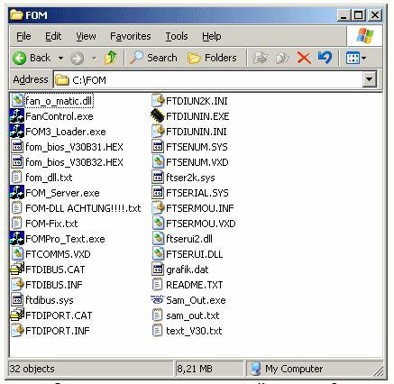

Auf der CD waren ja folgende Programme:
Ich habe mal den Inhalt der CD bis auf Adobe Reader gezippt und hochgeladen: www.johannesullmann.de/daten/cd.zip
Ist aber jetzt außer den Programmierbeispielen und der FOM Hompage nichts anderes drauf als auf deinem Screenshot. Leider ist die FOM pro Homepage nicht mit drauf.

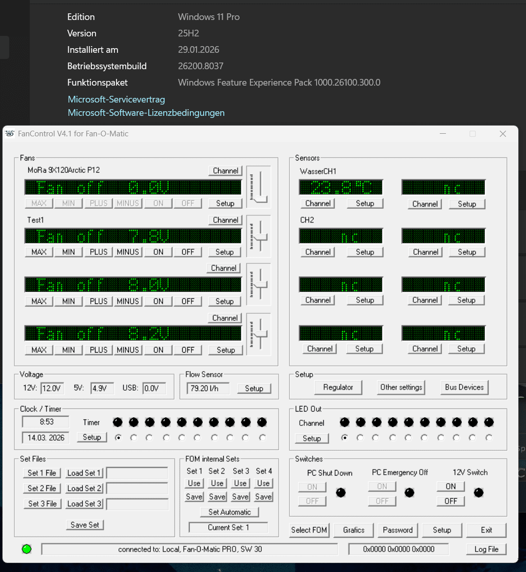

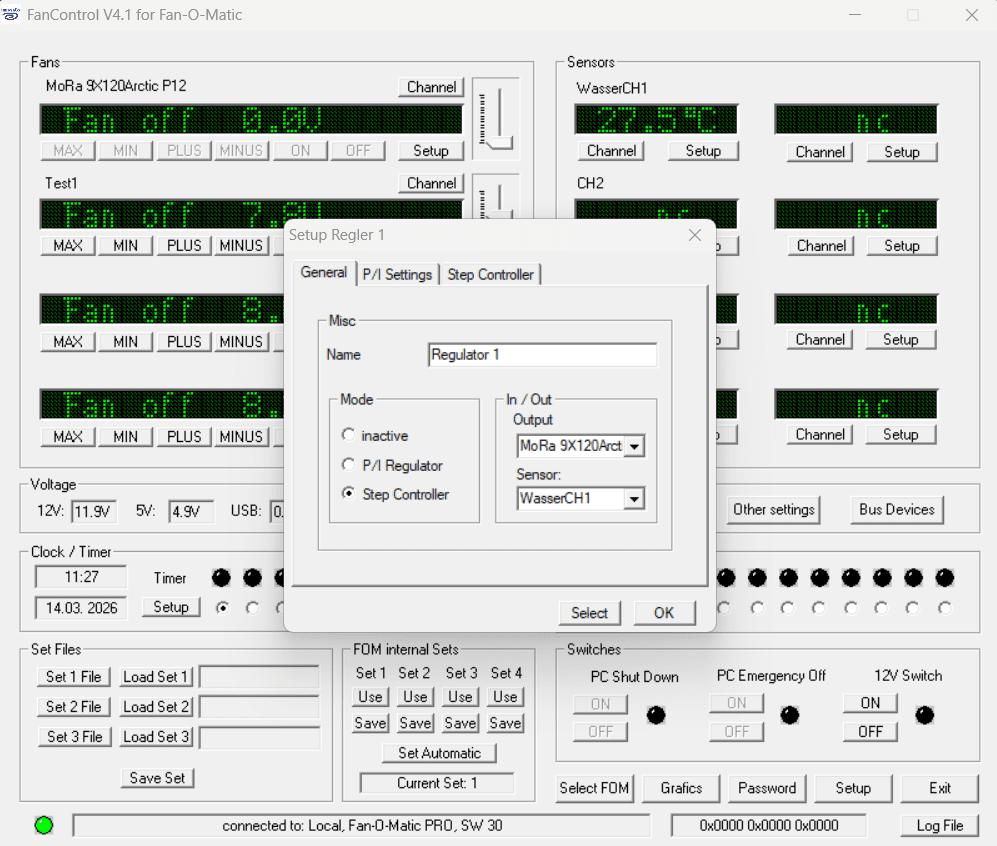

Sry das ich das ausgrabe, habe es geschafft das Teil auf Win11 zum laufen zu bekommen, falls es noch jemanden interessiert. :LOL:
Das Teil rennt wieder wie verrückt nach dem ich den ich RTC/Quarz und EEPROM getauscht habe.
Habe paar Ersatzteile da^^
Witzig wie alt ist das Ding jetzt?
Seriell geht nur mit Trick 17 über einen CH340 oä. (Wenn man kein XP oder Win7 benutzt)
Solange der PIC nicht stirbt ist alles gut, aber die Firmware haben wir ja. (Der EEPROM ist auch nicht nur für die RTC, aber habe den gesichert)
Das Teil mit dem VFD Display war die PRO "ULTRA-MEGA-PRO-VFD" Edition, davon gab es nur wenige. (Sehr teuer) :LOL:
Die Hardware ist gleich, nur das Display ist anders. (Das braucht HV, das wurde aber glaube auf der Displayplatine selber erzeugt.)
Naja wenn den FOM jemand reparieren kann dann wohl ich oder innovatek selber. Ich liebe das Ding 😍 (alls Andere ist für mich nur Nachbau mit ARGB)
