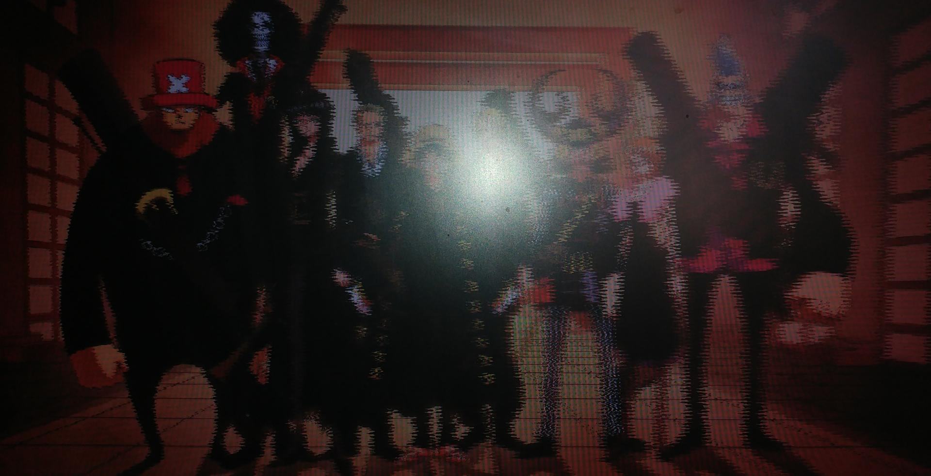

der adapter soll Montag ankommen, werde ich dann testen und hier bescheid geben da ich bisher auch nur den von Club3D auf dem schirm hatte und diesen nur durch Zufall gefunden habe und für 12€ ...... :d
adapter läuft bei fhd mit 110hz problemlos, bei 120hz gibt es bildfehler ...

Tja, dann können HisN und ich unsere Aktiv-/Passiv-DVI-Adapter-Gebetsmühlen wohl in den Ganges versenken.:haha:
Naja.... wenn es nur mit 110hz läuft ist es wohl nicht ganz das gelbe vom Ei ... ABER für 12 Euro.
Thx für die Rückmeldung.
