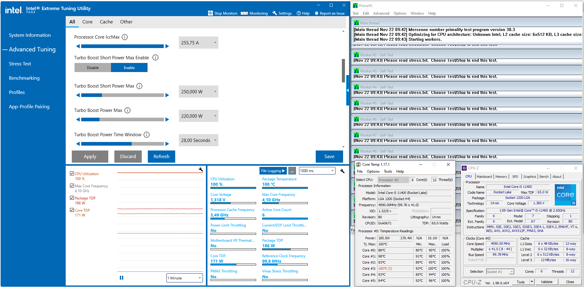

Installiere dir mal die Intel XTU Software und lese unter "Advanced Tuning" die von mir in Post #11 gezeigten Turbo Boost Power Limits aus.
In den grauen Feldern stehen die Werte, welche das Board vor gibt und nicht den Intel Empfehlungen entsprechen müssen.
Es kann sein, dass diese bei deinem jetzigen Board @ default anders eingestellt sind als bei deinen letzten Board. Da kocht jeder Boardpartner sein eigenes Süppchen.

edit: Ich habe das mal bei meinen Asus gegen getestet:
- Borad PL Settings 220/250 (PL1/PL2): 4,1GHz bei max. 186W. / Package Temp. max. 100° (siehe Screen @ Post #11)
- Borad PL Settings 150/150 (PL1/PL2): 4,2GHz bei max. 147W. / Package Temp. max. 73°
Bei dir können also 3 Faktoren ausschlaggebend sein:
- neues Board hat andere PL-Settings (nach TAU, taktet daher herunter).
- WLP noch "frisch" und eventuell minderwertiger (ich empfehle die gute alte MX-4).
- Lüftersettings suboptimal unter CPU Last, daher vielleicht HotSpots - altes Board hatte eventuell bessere Lastprofil(e).

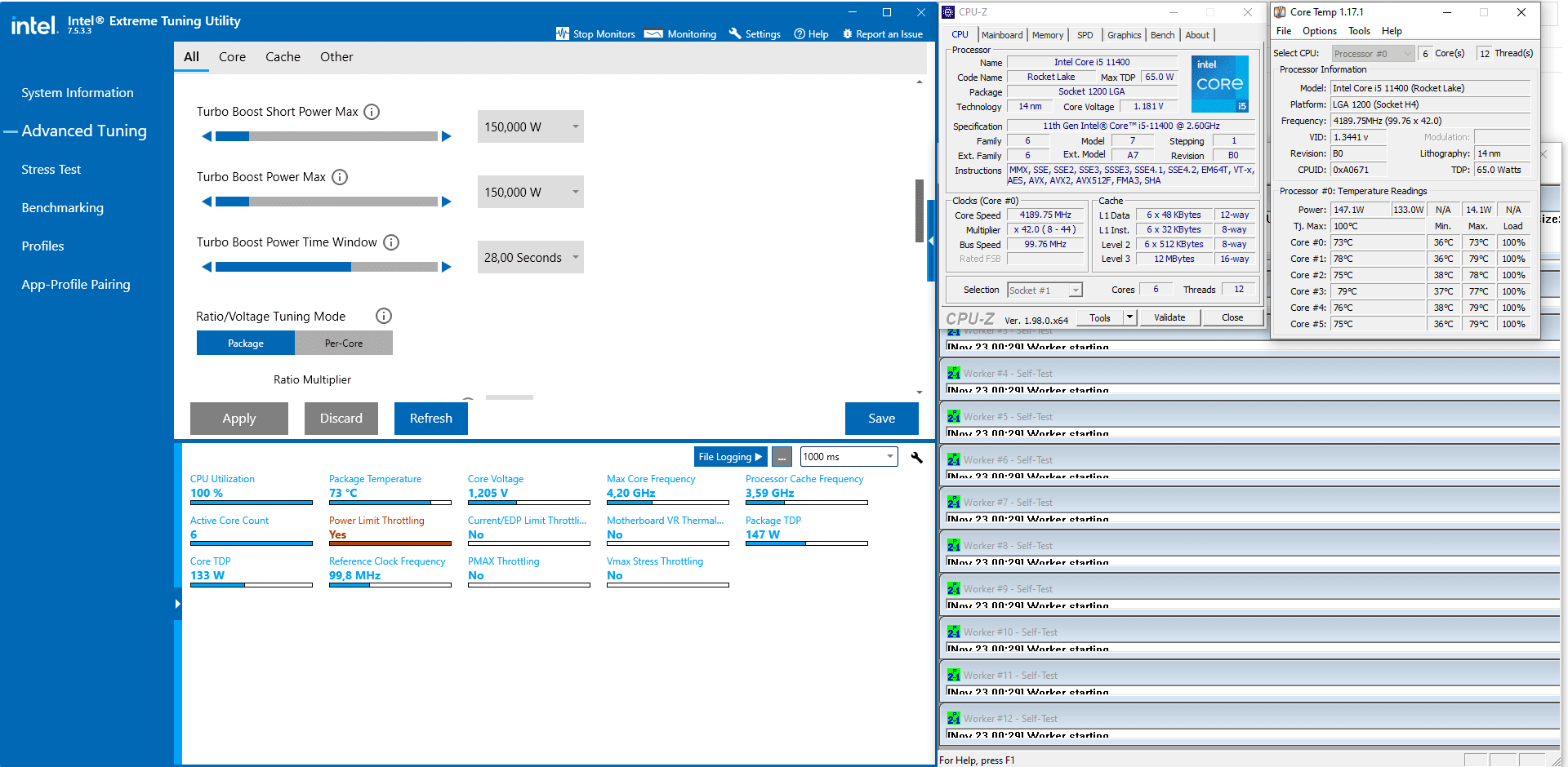

Interessantes Tool. Die Daten hatte ich aber auch schon in HWInfo gelesen: 180W/135W und 8 Sekunden.
150W/150W wären wohl sinnvoller. Nur bei der Zeit bin ich unschlüssig.
Kann man die Werte mit dem Intel Tool wirklich einfach so ändern, und werden diese dann vom BIOS dauerhaft übernommen?
Wenn PL2 = PL1 ist, dann ist die Zeit TAU eigentlich schnurz. Weil PL1 ist ja dann nach der Zeit TAU von PL2 genauso hoch wie PL2. ;)
Nein, die XTU Einstellungen gelten nur temporär unter Windows. Sobald du den Rechner neu startest gelten wieder die UEFI Settings, musst du also wenn dann dort ändern.

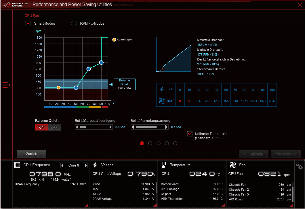

Wenn das Board eine "vernünftige" LS Software besitzt, dann kannst du dort auch die "RPM Aktionszeiten" ansteuern.
Ich kenne die Software deines MSI nicht, zumindest bei meinen Asus RoG StriX Board geht das über AI Suite 3 sehr detailiert und wird auch 1:1 sofort vom UEFI übernommen:
aisuite.png Reaktionszeiten liegen dort, so wie eingestellt bei 2,8 (beschleunigen) bzw. 8,5sek. (abbremsen) und sind einstellbar von 0,0 bis 25,0sek.
edit: Was viele bei diesen Board LS Anwendungen auch gerne vergessen ist, man muss bei jeder Neukonfiguration (dazu gehört schon das ändern der Lüfterverkabelung oder tauschen eines einzelnen Lüfters zb. weil defekt) die Lüfter über die Software neu einmessen lassen, weil sonst halt keine vernünftige Einstellung möglich ist. Wie auch. Woher soll die Software denn sonst auch die Werte Regelbereich, Spannung min/max, Anlaufwerte usw. kennen wenn es die nicht vorher einmisst? Denn jeder Lüfter hat ja, bedingt durch Produktionsschwankungen, andere Werte, auch wenn es baugleiche aus der selben Serie sind. ;)
Habe per Software 150W/150W eingestellt, aber das funktionierte so gar nicht. Das teste ich lieber direkt im BIOS, vielleicht ist MSI da empfindlicher.

Software und Lüftersteuerung: Praktisch nicht nutzbar. Die Einstellungen der Sys-FAN Anschlüsse 1&2 funktionieren nicht. Oder es liegt (auch) an den Lüftern.
Software für Windows konnte ich keine finden. Also keine für die Lüftersteuerung.
Die Systemlüfter obwohl auf die Temperatur der CPU eingestellt, drehen einfach nicht hoch. Keien Ahnung ob das auch bei Gigabyte Board der Fall war.
Stellt man die Lüfter manuell auf maximale Leistung kommen 700 upm mehr bei rum. Nur werden die einfach nicht geregelt. Vielleicht fehlt da ein BIOS Update.
Würde wahrscheinlich aber eh nur max. 1°C ausmachen. ;)
Für die Lüfter kannst du sonst mal FanControl ausprobieren. Ist kostenfrei und braucht auch keine Form von Installation. Dort kannst du die Lüfter auch gezielt ansteuern und musst nicht immer vom BIOS aus arbeiten.
Ich habe mich noch mal mit die BIOS Lüftersteuerung auseinander gesetzt, und die Gehäuselüfter drehen jetzt unter Vollast auch maximal auf.
Nach unten war nicht viel drin, minimal 900 Umdrehungen. Scheint sich um Lüfter mit ~1000-1700 Umdrehungen zu handeln.
Aber die 100 Umdrehungen haben es offenbar gebracht, im Leerlauf und minimaler Last, ist der PC jetzt quasi unhörbar, bei normalem Abstand versteht sich. ;)
