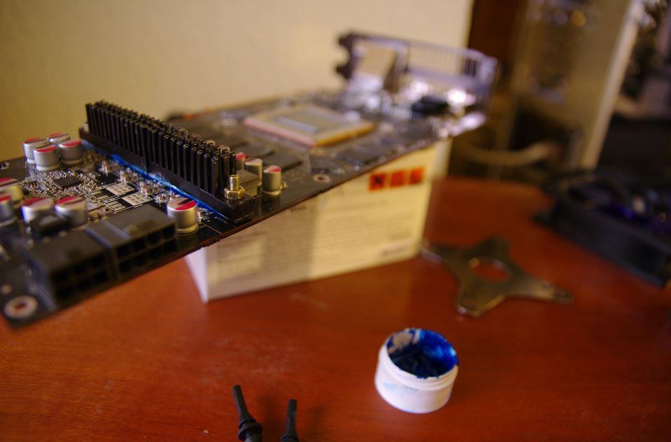

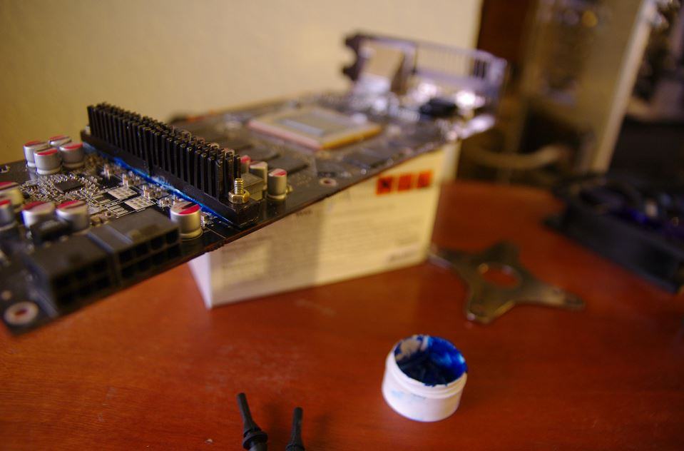

edit: bisschen arg viel WLP. Ich denke du könntest die Temperatur nochmals senken wenn du nur ganz wenig und dies dann mit ner Kreditkarte oder so verstreichst (mache ich immer so)

Sorry hätte ich hinschreiben solle - die WLP zum Auflagetest war 10 Jahre alt und final wurde dann MX-4 verwendet!
Hauchdünn aufgetragen. ;)

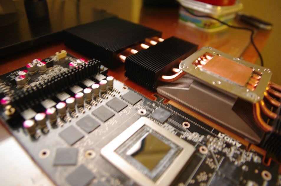

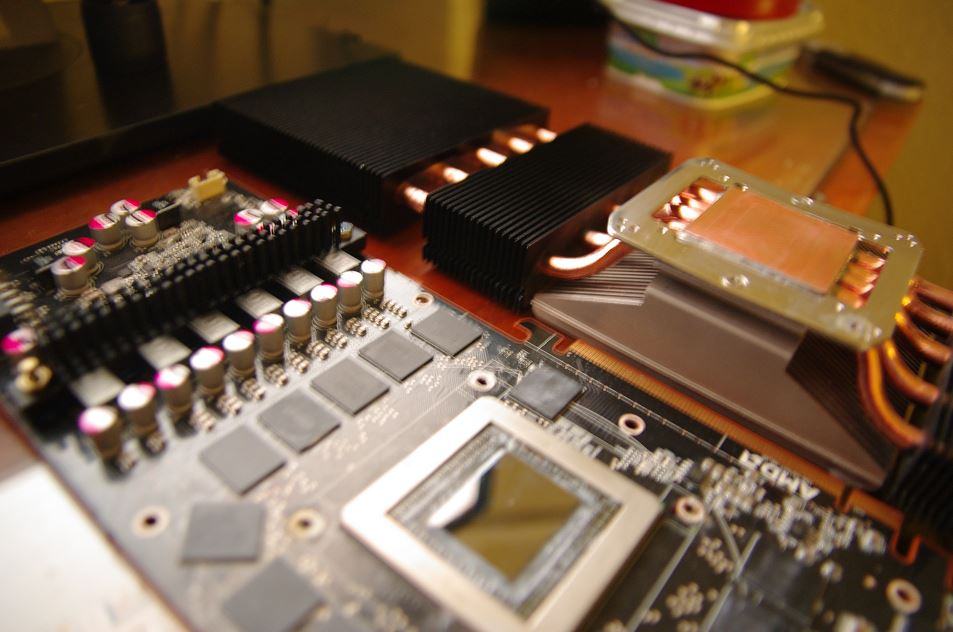

Passiv-Kühlkörper / Riegel /Platten gibt es in allen Variationen und Größen .z.B. bei Conrad von Fischer-Elektronic Kühlkörper, Gehäuse und Steckverbinder vom Hersteller.
Zugegeben ganz so simpel solle es bei der 980 nicht sein (da die Bohrungen im PCB bissi ungünstig sind )wie hier auf der R290X für die es zum damaligen Zeitpunkt auch keinen Kühler mit vernünftig montierbaren VRKK gab! Die Passiv -Kühler gibt es auch in Standard-PCB Breite ,einzig die Löcher zum verschrauben muss man setzen .Wärmeleitfolie oder wie hier Kleber drunter,verschrauben .....
