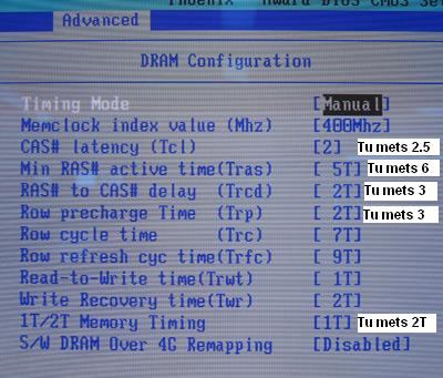

hmm aus dem kopf weis ich das mehr so genau, aber ich glaube der einzelne ist 2.5cl! ich hab da sowieso noch ne frage, wenn ich die timings bei meinem board einstellen will hab ich das viele möglichkeiten zum einstellungen machen, und ich weis nie genau was ich da einstellen muss!
hier noch ein bild dazu. blick da nicht ganz durch!

Kann mir einer mal das mit den einstellungen erläutern? hab ja dafür extra ein bild upgeloaded... :)
