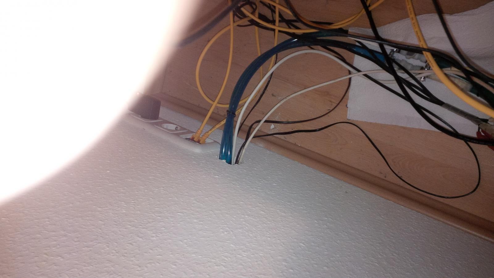

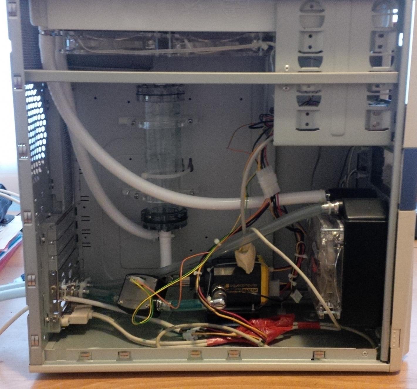

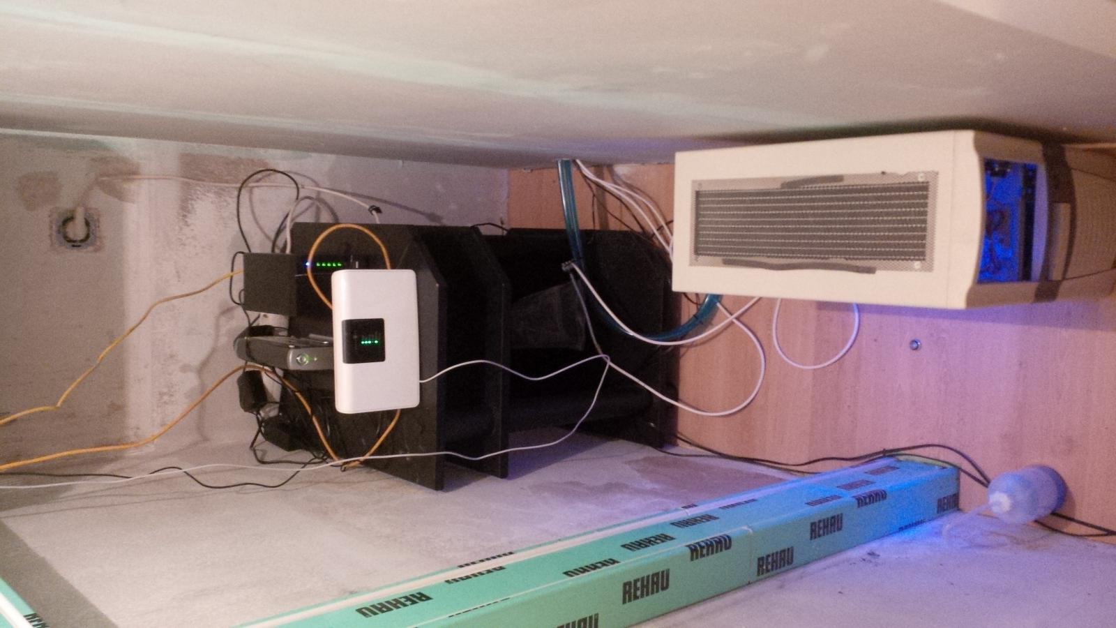

Hier wie angesprochen ein paar Bilder. Es ist mir übrigens bewusst, dass ich damit keinen Design-Preis gewinnen kann :d
Aber den Zweck erfüllt es: In meinem Büro ist es sehr leise :)
