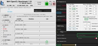

Danke für die schnelle Antwort, ... wäre halt interessant, wie H auf die Idee kam den Memory-Stabilitätstest von Dir für sein TS-Setting zu nutzen, sprich Er meinte, Was bei Memory funzt ging auch stabil in TS.
.... allerdings bekam ich in letzter Zeit auch schonmal den einen oder anderen Greenscreen, was auf einen Speicherfehler hindeuten lies
vermutlich dann in TS
Wie wechselst Du on the fly ?
mit CRU restart?
(da gabs ja schon Diskussionen , obs immer 100%ig bei dem AMD-Treiber klappt)
oder
Bin mir auch net sicher, das man auf dem Desktop nach nem Crash einfach so im WM das Profil neu laden sollte ohne Neustart, weil dann komisches Zeug rauskommen kann, ... wie L!ME schon vor nem 1/2 Jahr gesagt hat.

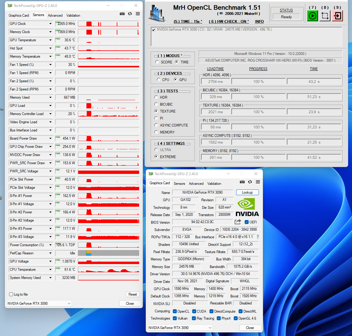

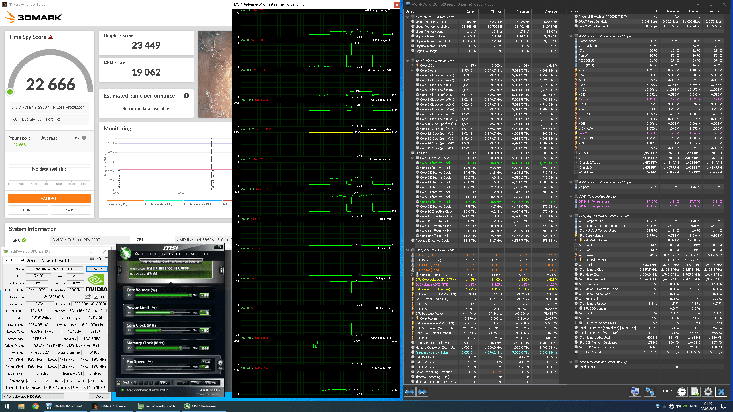

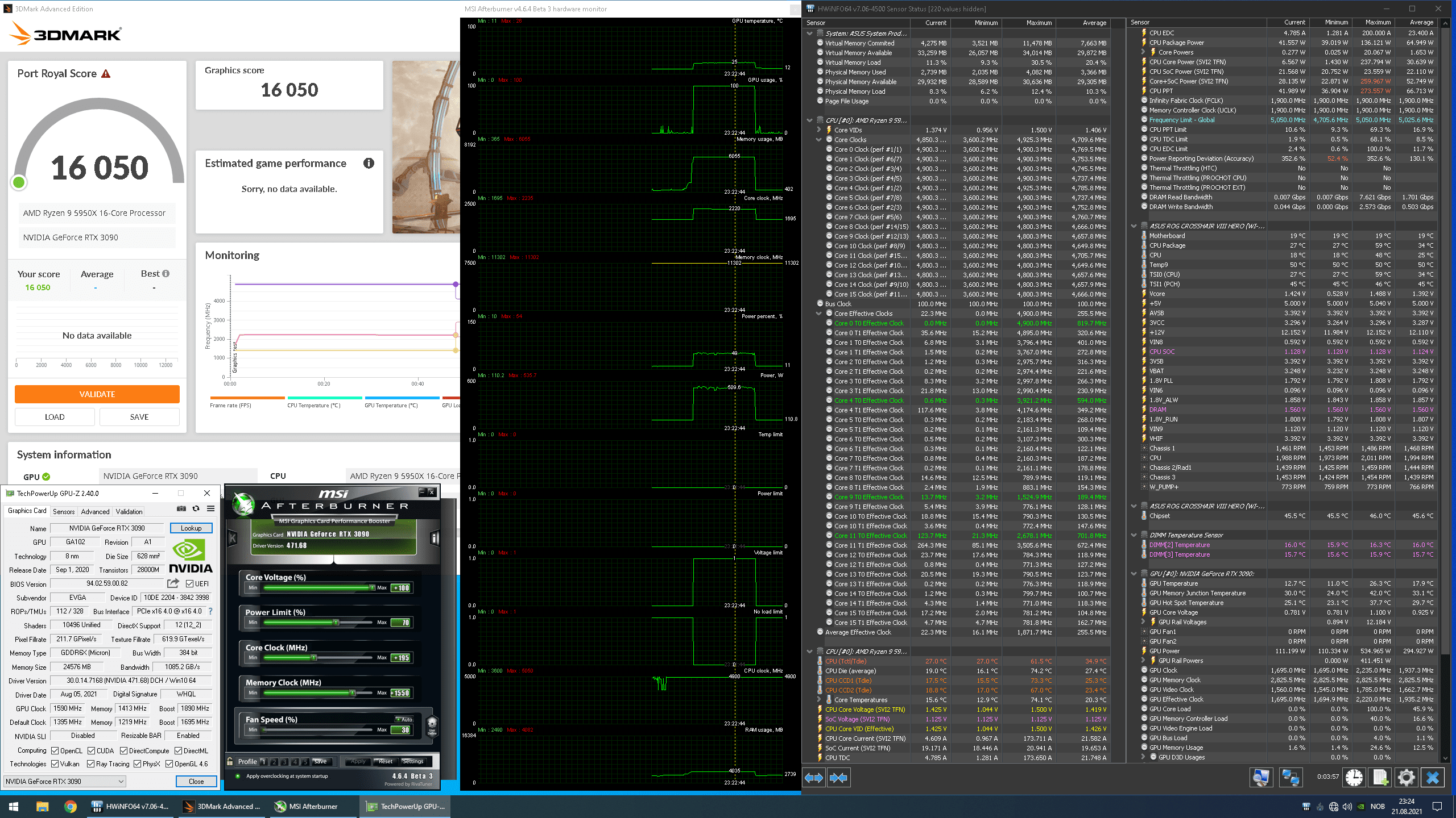

Hmm both yes and no .. After further testing i found out its just this benchmark that dont use so much power, even when running the BICUNIC benchmark its using ~ 50w less than when runing normal 3dmark.
This is my card with EVGA unlimited 1000w bios, it still caps out at around 550-600w. (VRM's cant handle more)
(cold air benching)
Port Royal = 535w max
Timespy = 560w max
(maxes out to 616w in timespy extreme)
Other cards than the MSI Suprme X with better VRMS maxes out at around ~ 700-800w with same unlimited bios ..
For normal 24/7 usage i use a asus 520w bios, which was what i used to run this MrH OpenCL benchmark.

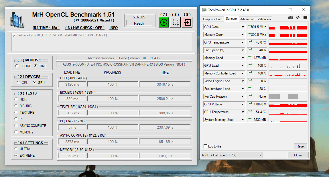

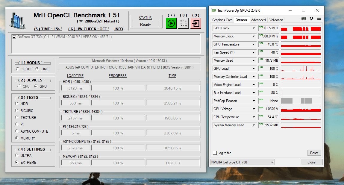

GPU: Nvidia GT730 - full stock 900/800mhz - 49/Luft - 456.71 - @Holzmann

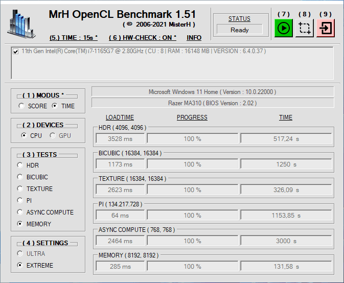

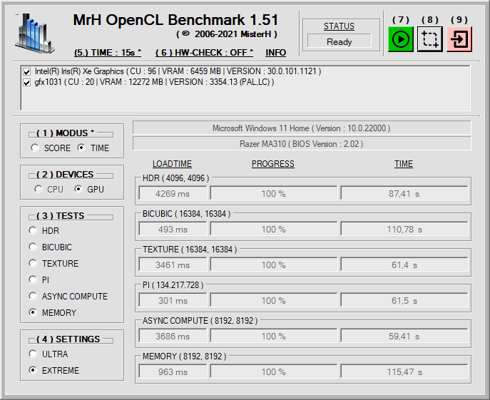

[ Iris Xe 96EU - 1300/1600 - 82°/LUFT - 30.0.101.1121 - @ misterh ]
Bicubic @ 15.2w | PI @ 15.3w | Rest @ 13.2w
Edit:
[ i7 1165G7 - Default + LPDDR4-4266 - 100°/LUFT - @ misterh ]

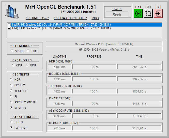

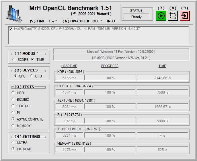

[ HD-Grafik 520 - 948/1064 - 46°/LUFT - 27.20.100.8681 - @ Low ]
max. 19w
[ i5-6200U - Default + LPDDR4-2133 - 46°/LUFT - @ low]
max. 19w

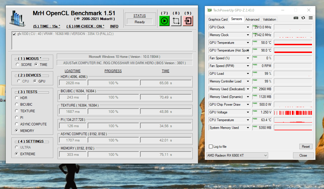

GPU: AMD 6900XTH- 2911/2150mhz - 58/Wasser -21.12.1 - @Holzmann

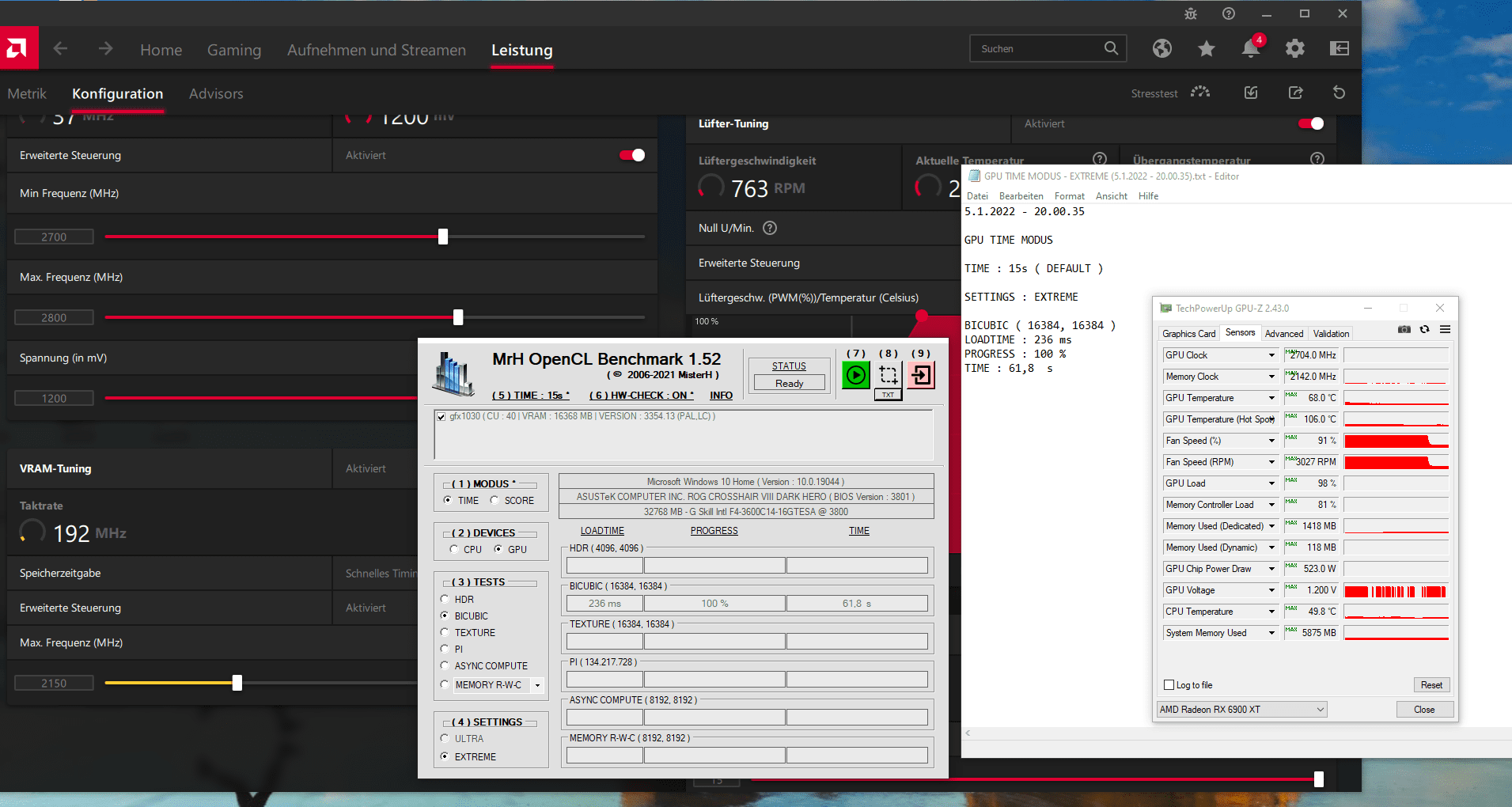

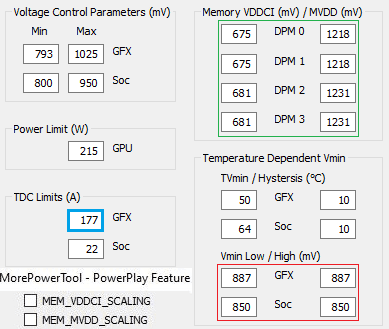

[RX 6800 - Wattman GPU2588MHz Vram2058MHz <40°C(onlyMemtest) Air Treiber UWP @GerryB]
Die effektiven Clocks sind etwas kleiner!
Falls Du mal nen Wert bei Memory in die Tabelle eintragen möchtest für ne RX 6800 non XT.
(ist im Prinzip maximal sinnvolles UCen vom SOC+fclk, ... fclkboost dafür leicht erhöht)
edit: bei den Vram-volts VDDCI+MVDD komme ich net soweit runter wie @RaceOwl mit seinem GoldenVram

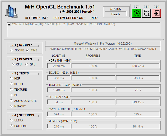

[ i7-12700kf - @ 5000p/4000e/4000cache 2x16gb DDR5-6000 CL36 - 80°/Custom Wakü - @ low ]
12700kf-5-6-4-png.705474
Direkter Vergleich zu deinem DDR5 System. :-)
i7-12700k @ 5000p/4000e/4000cache 2x16gb DDR4-4000 CL16 + Subs

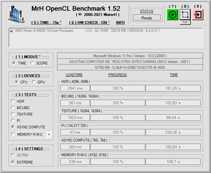

1.52
- "MEMORY" renamed to "MEMORY R-W-C".
- Added more Memory Test (R-W, R-C, W-C, READ, WRITE, COPY).
- Added "Save as TXT"-Button.
- Added more Time Options for Score (30min + 60min) and Time (1min to 60min).
- Added Memory Info.
- some fixed/optimized.
dann mal viel Spaß. :)
Nur mal Info an allen. Weiß nicht ob auch bei Intel so reagieren würde,
als ich zb. mit 5950X und 3866/1933 endlich Wheafrei hinbekommen habe, war ich zumindest froh darüber.
Egal ob CBR23+YT oder irgendwas. Bliebt immer bei 0 Errors.
Mit "Async Compute" (10min eingestellt) erzeugt innerhalb kurze Zeit mehrere Errors.
Also war doch nicht 100% Optimal eingestellt.
Mit 3800/1900 bliebt auch mit dieser Test Wheafrei.
Edit : Ok gibt doch was etwas mehr Errors erzeugt. AIDA L3 Cache, Jedem seine Entscheidung.

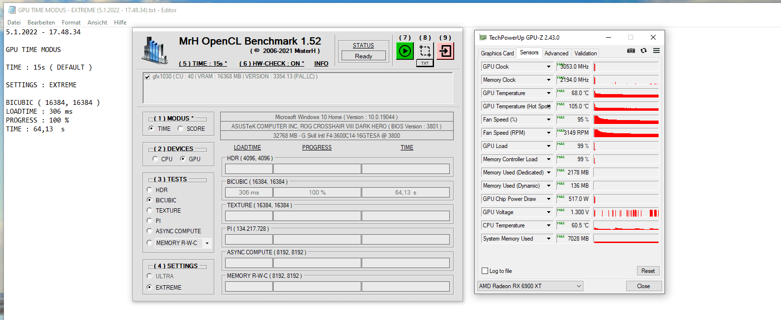

GPU: AMD Asrock OC Formula 6900XTH- Chip 3050/2925mhz Speicher 2170mhz - 68/Luft -21.12.1 - @Holzmann

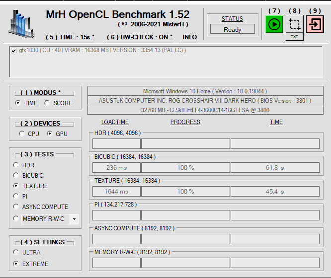

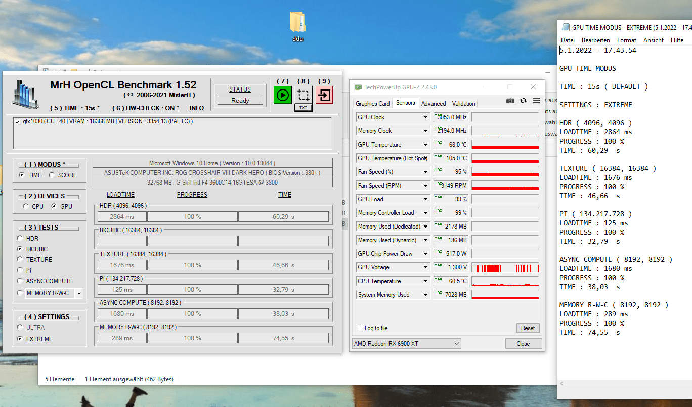

Der Benchmaster mit neuem Score in Bicubic und Texture auf AMD BN
GPU: AMD Asrock OC Formula 6900XTH- Chip 2700/2800mhz Speicher 2150mhz - 68/Luft -21.12.1 - @Holzmann
