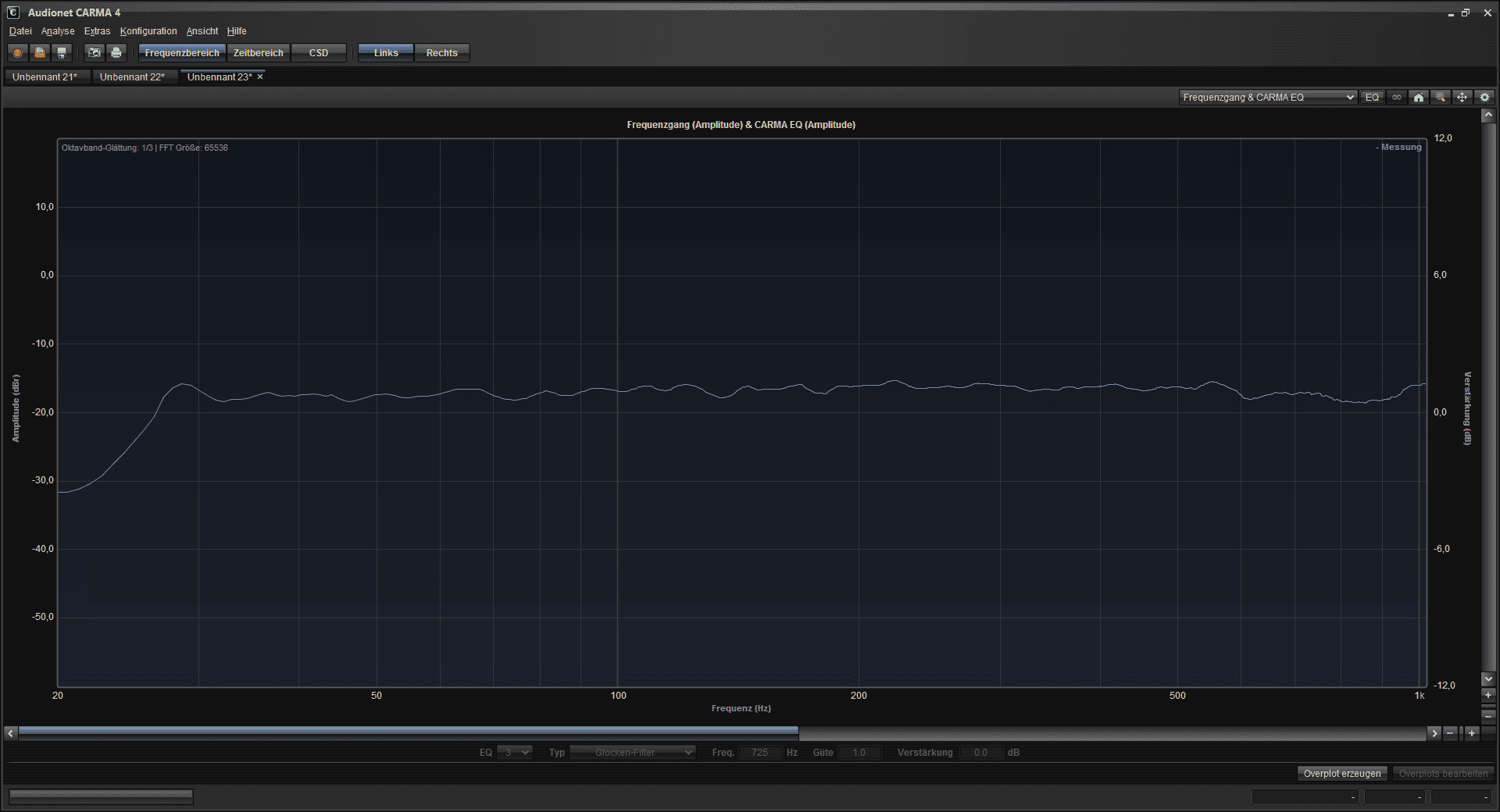

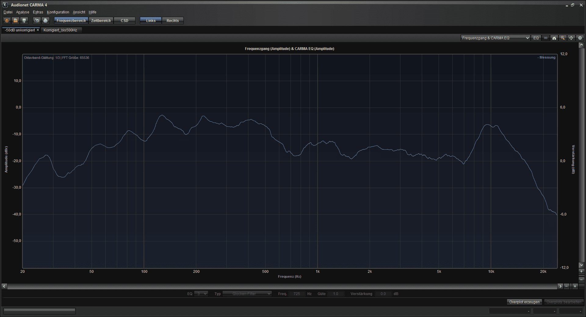

Hier noch meine bisherigen Ergebnisse.
Unkorrigiert:
Korrigiert bis 500Hz (grob, das ist bisher nicht wirklich optimal, aber wesentlich geiler als zuvor)
Neuer Zwischenstand: 45 aktive Peakingfilter :fresse:
Aber das Ergebnis ist super:
Wenn ich den Frequenzgang komplett angepasst habe, leg ich mal ein Paar weitere Diagramme zur Akustik nach.
Edit: Okay, im Hochton hab ich laufend Schwankungen, aber bis zum Mittelton hin kann ich mit dem ollen Mikro super glattbügeln. Morgen kommt noch was dazu.
Das schaut super aus, doch empfehle ich es nicht zu übertreiben mit Optimieren mit dem Mic. Vergiss nicht das es Welten sind mit einem richtigen Messmic und gescheitem Audiointerface. Kann dann sein das eine Menge in Realität viel weniger linear ist als hier dargestellt. Ich hatte auch Damals mit meinem Yamaha AVR Messmic zunächst geschaut und bekam unheimlich flate Linien fernab der Realität.
