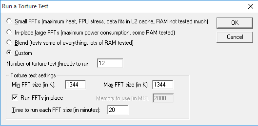

Intel XTU ist schonr echt heftig - teilweise heizt es sogar mehr ein als Prime95 (wobei dies möglicherweise inzwischen wieder anders ist).
Das Standardwerkzeug zum Prüfen ist aber Prime95. Da nutzt ganz klar definierte und bekannte Algorithmen und ich hab noch von keinen Fällen gehört wo eine CPU Prime Stable aber nicht game Stable wäre.
GIMPS - Free Prime95 software downloads - PrimeNet
Unbenannt.png für VCore (Edit: Bei Threads in Deinem Fall natürlich 8)
Das gleiche mit 1K FFT Min/Max für Temperatur. Temperatur in HWMonitor oder CoreTemp ablesen. Würde ich bei der Spannung unter 75 °C lassen(Edit: Natürlich umso niedriger, je mehr Spannung!). Rest ist Spielerei. Wenn Du fertig bist, gibst Du einfach noch 20-40mV mehr drauf. Eigentlich müsste das reichen.
Edit: Sorry für den OC- Guide ;) Dein 4790K hat ja sowieso einen 4,4GHz Turbo. Also macht es Sinn, nur die Stabilität und die Temperatur mit den genannten Settings zu testen, weil OC da nicht wirklich was bringt.
