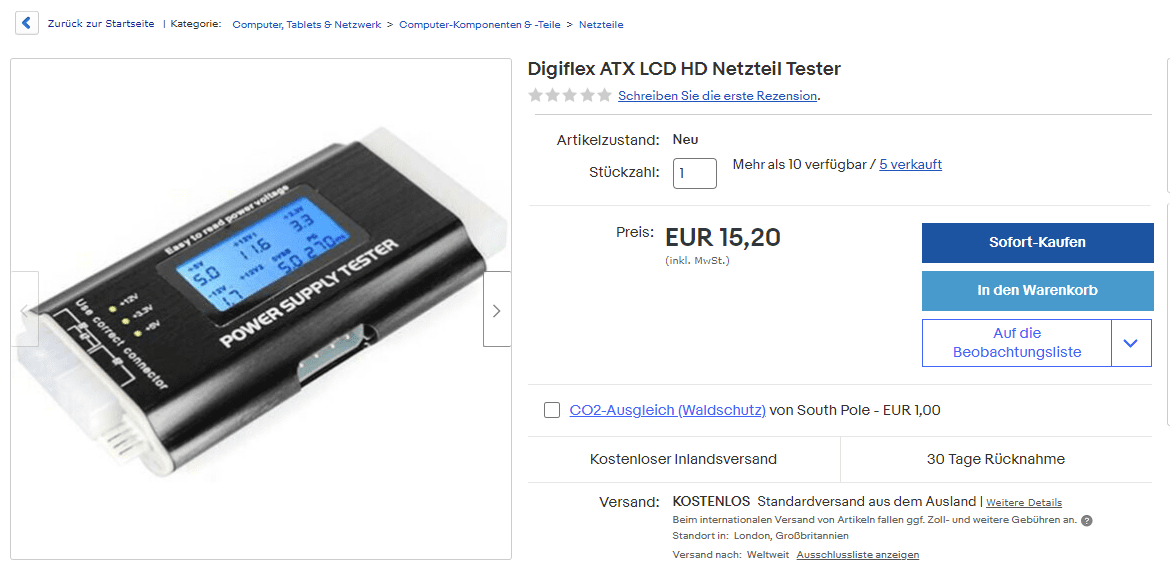

du könntest das NT ausbauen, Power-Good gegen GND brücken, PS-On schalten und die Spannungen messen. Kann aber sein, dass morderne NTs nicht mehr so "dumm" sind und trotzdem aus bleiben.
Oder du besorgst dir so etwas:
schau mal da was Onkel-Google gefindet hat

Werd heut Mal bissel Rum gucken ob ich ein NT zum testen auftreiben kann, wenn nicht muss ich mir halt so einen Tester holen wie RedMoon schon verlinkt hat.
