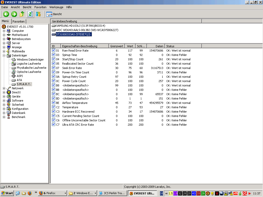

auch everest hat wohl was auszusetzen an den smart werten
ich lass später mal die seatools von seagate drüber laufen, mal guckn was die sagen

Wenn möglich würde ich vorher die HD durch mehrfaches überschreiben stressen. 3 defekte Sektoren nach nur 120 h machen die HD für mich zu einem Wackelkandidat.
mit einer anderen version direkt von der seagate page lief es jetzt problemlos, smart test und die kurz tests wurden bestanden und auch beim quick error scan mit hd tune keine fehler. werde die langen tests mal noch laufen lassen und wenn da alles ok ist die smart werte beobachten, wenn sie sich verschlechtern tausche ich sie um.
ist denke ich die sinnvollste vorgehensweise.
Habe auch eine Seagate, die direkt nach dem Kauf einen Sektor reallozieren musste. Läuft seitdem einwandfrei. Kritisch ist es wie gesagt wurde: steigt der Wert, dann ist es bald vorbei. Am besten Platte mit einem Disklöschtool einmal komplett überschreiben, und Werte vorher und nachher vergleichen. Steigen die Werte.. nicht gut.
Bei richtigen Defekten hat man meist auch einen Fehlercluster, d.h. ist eine bestimmte Stelle, wo sich die kaputten Sektoren befinden.
