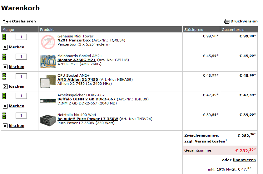

Welches sonst auch noch sehr schön wäre ist das NZXT Panzerbox
Hab mal ne Beispiel config angehängt.
Da mit hast du auch genug "Power" un evtl den Server noch um ein paar Dienste zu erweitern.

aber viel zu groß.
Was wäre denn eine passende Intel Config?
