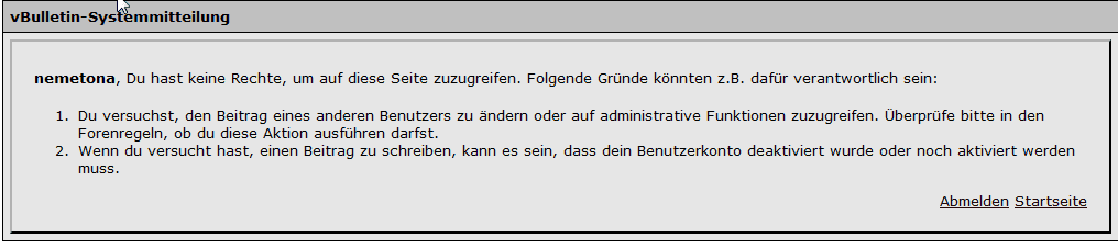

Hallo Madz,
ist gut geworden das Update deiner Beispielkonfis.
Ich nehme an, im Punkt 8 ist dir ein Fehler beim Verlinken unterlaufen.
Bundymanias Radiatortest u.A. Mora und Airplex 1080
Nach einen neugierigen Klick kam ich zu dieser Systemmitteilung:
attachment.php
Die Links blieben unangetastet, aber ich kümmer mich sofort darum. Den Test finde ich grad nicht wieder. Wenn jemanden einen korrekten Link hat, bitte posten!
