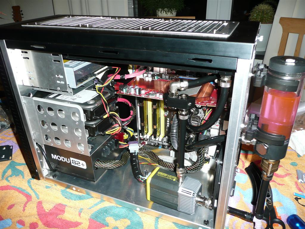

Die imho beste Entkopplungsmethode ist das Aufhängen der Pumpe an etwas, das sowieso schon vorhanden ist: Dem Schlauch.
genau so hab ich es auch gemacht. laing hängt und sagt am und aus schlauch und schwebt im gehäuse. man hört so eigentlich nüscht.
Einfach ein dickes stück plexi ca. 1cm in gewünschter größe auf ein weiches stück gummimatte kleben und pumpe oben drauf kleben oder schrauben mit klettband o.ä.
man hört noch ein ein leises brummen aber ist vieeel leiser als ohne den entkoppler und optisch kann man sicher noch was raus machn mit leds und sowas.

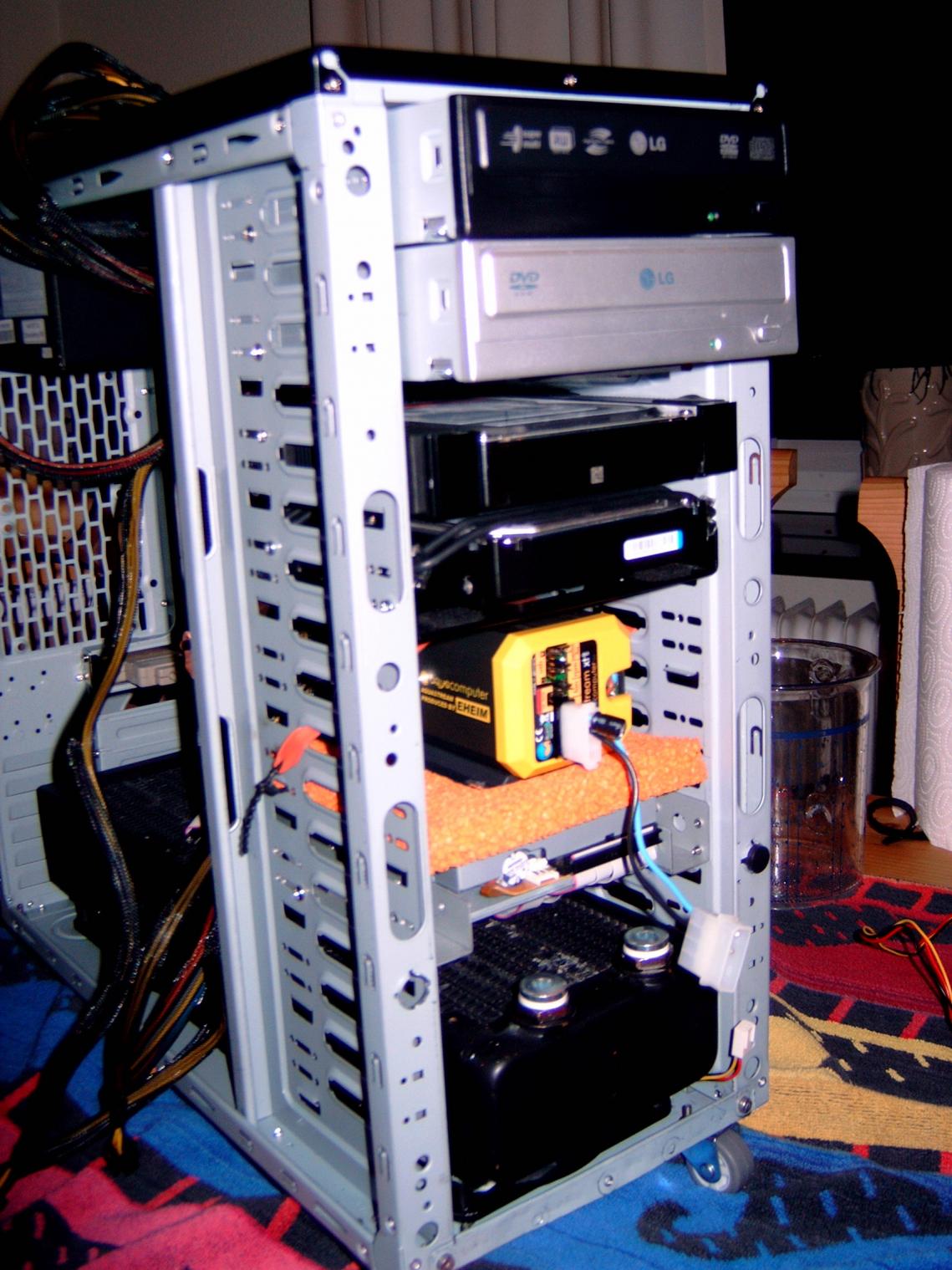

@ scamps: Hast du deine AS nicht mal in die 5 1/4 Zoll-Schächte geräumt und komplett mit Schwammgummi eingepackt. Das sollte doch richtig leise sein oder?
Bei der Variante mit dem am Schlauch aufhängen verhindert man aber wirklich nur die Vibrationsübertragung, das Eigengeräusch bleibt erhalten.

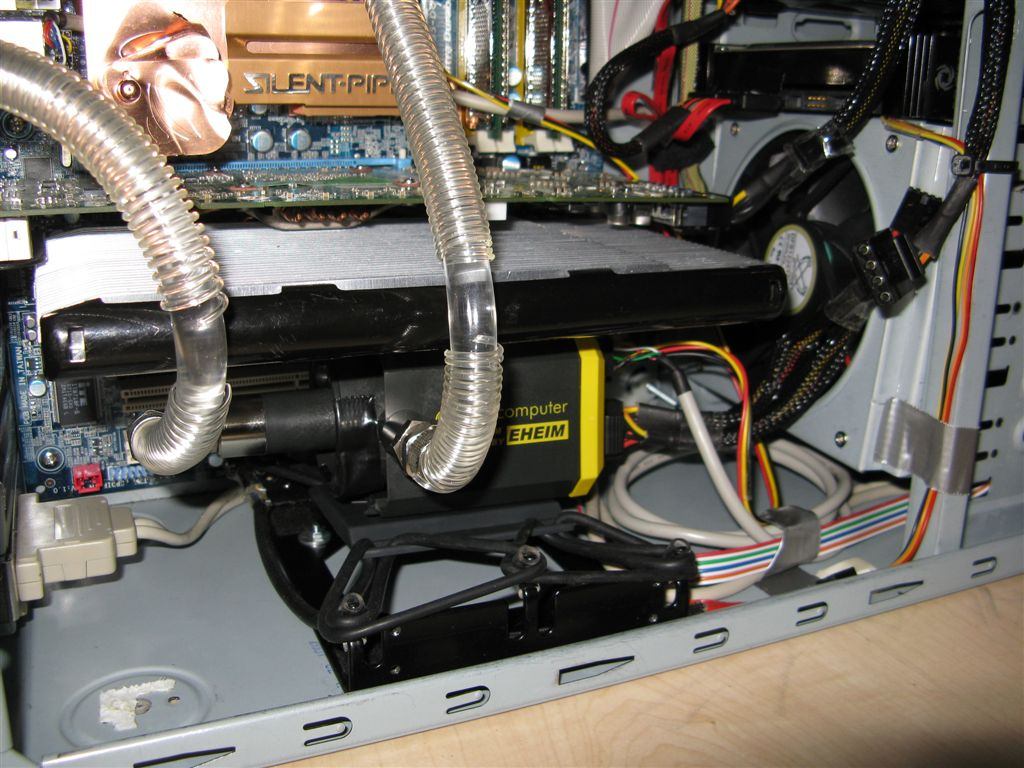

Könnte mal einer, der ne Pumpe auf Gummibändern entkoppelt hat (also schwebend) nen Foto davon machen?
@Topic: Ich habe meine AS XT auf nem einfachen Stück Schwamm. Das tausche ich aber bald wahrscheinlich gegen nen Shoggy-Sandwich aus :)
Jau, die Schwammglätterverpackung hatte ich auch mal. Da muss nur die Rückseite der Pumpe frei bleiben, sonst wird die Elektronik bei 3 Lüftern zu heiß.
Eigengeräusche sind durch Entkopplung alleine natürlich nicht wegzubekommen, da muss schon was um die Pumpe drum. Auch wenn ich für die Laing noch ne Probox :-)wink: viohlenze) in petto habe, finde ich die Eigengeräusche aber bei runtergeregelten vollentkoppelten Pumpen (Laing + Aquastream) erträglich.
