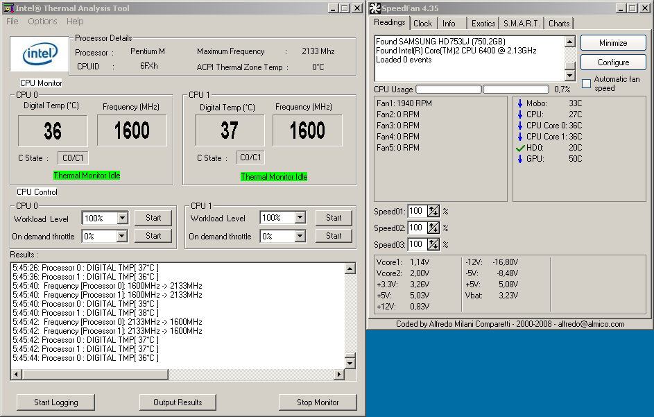

unter idle: (coretemp sagt: 1,1625 volt / cpuid sagt: 1,120 volt
CPU: 32 grad
CORE1: 38 grad
CORE2: 37 grad

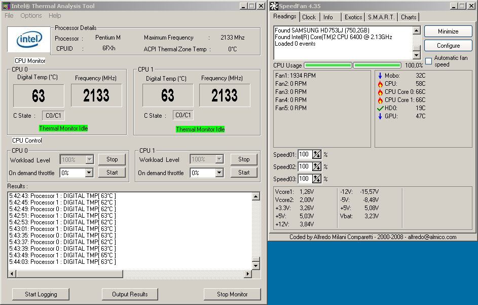

eigntlich ganz gute werte, aber sobald ich intel TAT auf 100% laufen lasse:
(coretemp sagt: 1,325 volt / cpuid sagt: 1,280 volt
CPU: 51 grad
CORE1: 62 grad
CORE2: 63 grad
das gerade mal nach 5 minuten... wenn ich TAT stoppe,faellt die temp innerhalb von 1sek wieder auf das idle niveau...

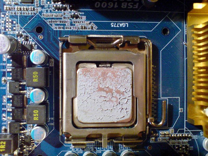

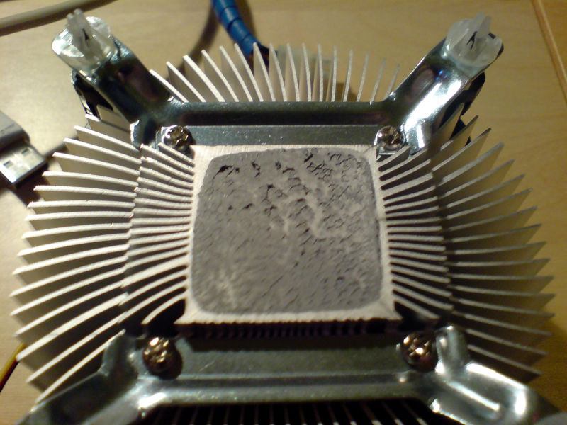

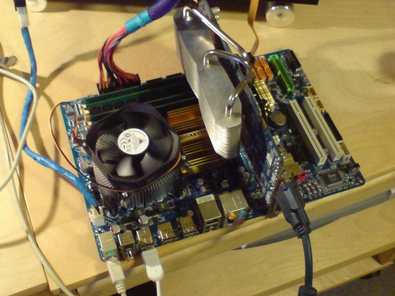

ich hoffe es ist okay,wenn ich hier bilder hochlade. sie dokumentieren das problem sehr gut.
1) offener aufbau!
2) intel TAT 100% : 2minuten laufzeit, temperaturen kleben schon unter der decke und das bei 2000 RPM vom luefter
3) intel TAT 0% direkt nach abbruch (nicht hochgeladen, temps fallen sofort um ~20grad)
4) intel TAT 0% 1 minute spaeter (temps um weitere 10grad gefallen)
5) pressbild padpaste auf dem ersatzkuehler, suboptimal
6) pressbild padpaste auf dem heatspreader, nicht gut verteilt, teilweise freie stellen

nach 2 minuten 100% load steht die CPU schon kurz vor kritisch, das bei offenem aufbau, standardtaktung und raumtemperatur von nur 21 grad.
was an einem heissen sommertag passiert,kann sich jeder selber denken.
ich hab jetzt die CPU auch mal rausgenommen, beschaut und geprueft, ob der heatspreader irgendwie "spiel" hat.. hat er nicht.

das war das original klebepad des kuehlers und ja, da sind diese inseln,wo garnix is
Also ich glaube nicht, dass der HS verrutscht ist, da dieser mit der CPU verlötet ist und bei einem Verrutschen würdest du die CPU komplett geschrottet haben.
